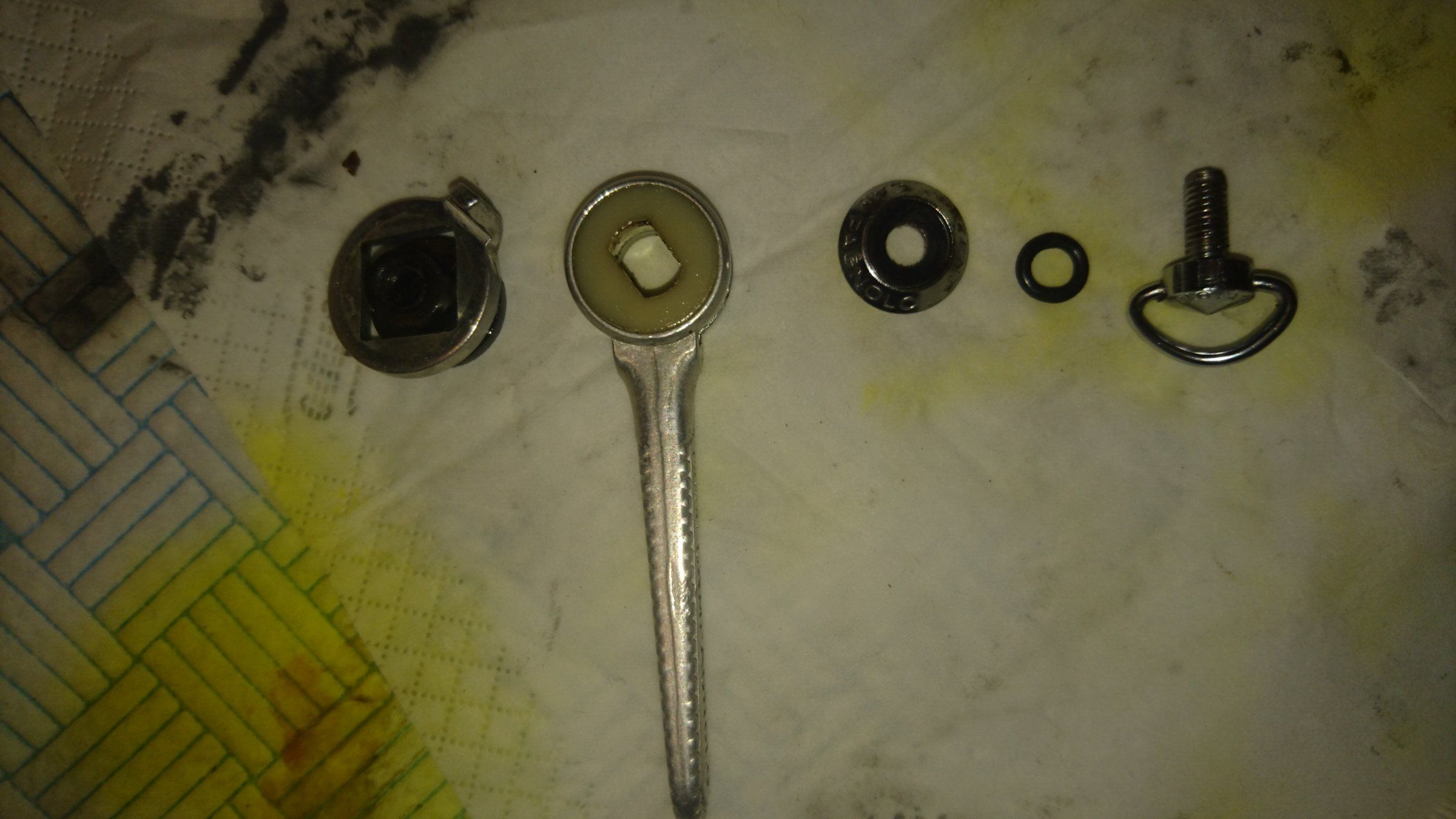

Da gehört auch eigentlich kein Fett rein, ich fette auch nur das Gewinde der Knebelschraube.
so habe ich es auch gelernt.
Zum Glück ist mir das egal. :p
Die Außenseite der Plastescheibe bewegt sich (nach Festziehen der Knebelschraube) nicht mehr zur Schraube. Da kann aber, durch den recht breiten Spalt, Wasser eindringen und Unsinn anstellen. Ein zarter Film aus Fett schadet dort überhaupt nicht und verhindert zuverlässig das Eindringen von Wasser.

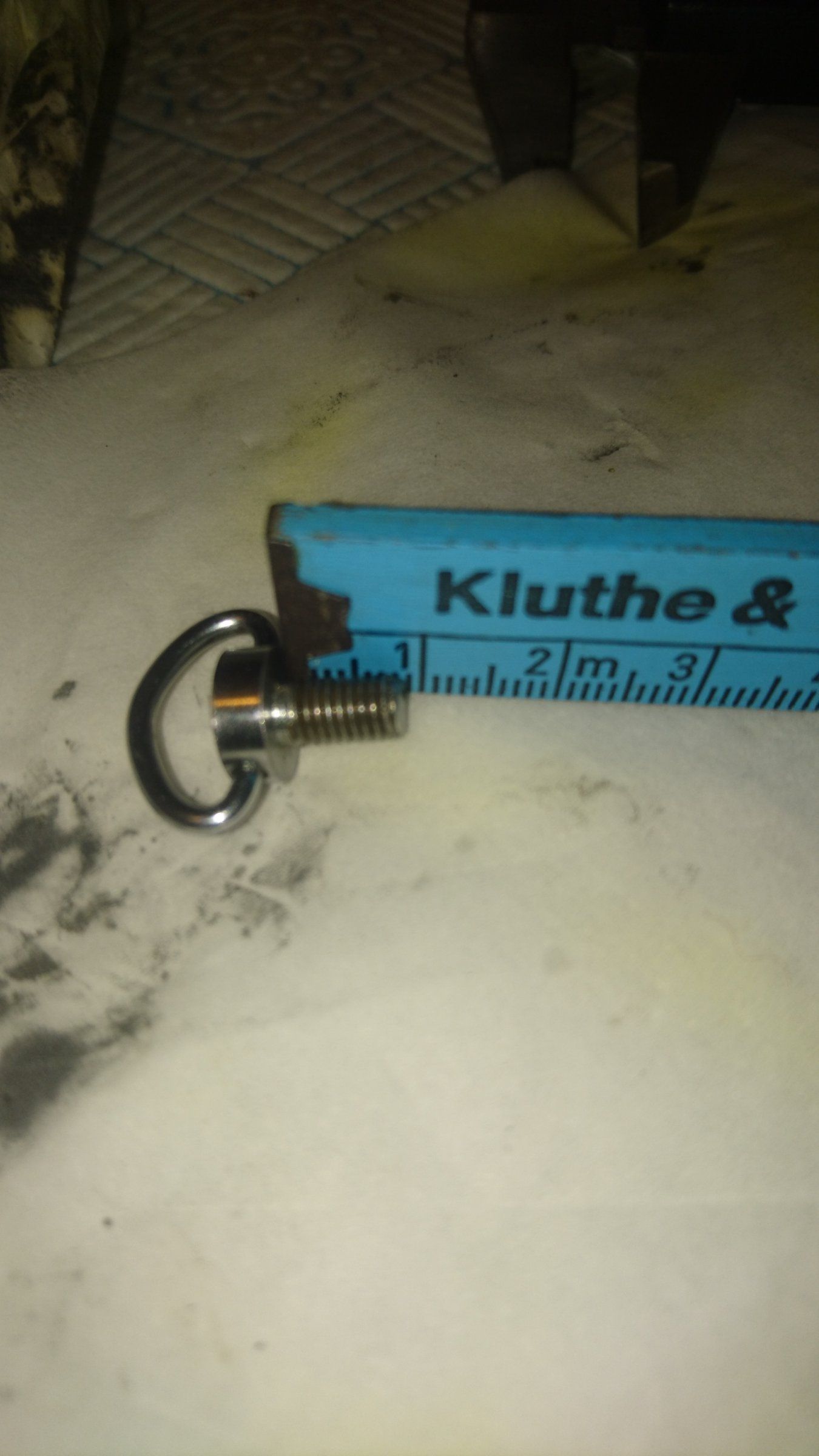

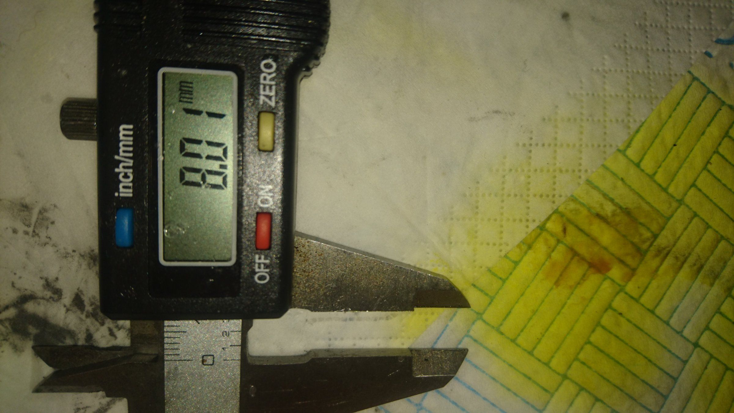

Die zum Vergleich herangezogene Knebelschraube des SR-Hebels (neuere Variante) ist 11mm lang.

Es gibt, wie bereits richtig vermerkt unterschiedlich lange Knebelschrauben. Wenn die von Dir verwendete
ein wenig zu lang ist drehst Du sie im Innengewinde des Rahmenanlötteiles auf Anschlag bevor sie aussen
mit dem Hebel in Kontakt kommt...
Ich hatte jüngst das gleiche Problem
Mess mal die Tiefe des Gewindes und vergleiche sie mit der Länge der Schraube
