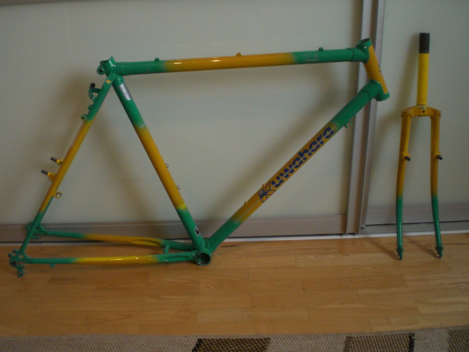

Trotzdem hab ich Bock auf etwas rustikales. Ein MTB.
Hab ich aber gar kein Plan von. Deswegen die Frage:
Kann mir jmd. etwas zu einem Kuwahara Cheetah sagen!?
Foto von der eBay Auktion die ich beobachte…

Kuwahara ist auf jeden Fall eine der Kultmarken. Und die Lackierung ist doch echt der Hammer. (mag diese bunten Lackierungen bei MTB halt).
Danke.
Ja ich hab vor allem wegen der Gabel-Krone ein Auge drauf geworfen.
Für MTB Verhältnisse sehr schick…
Nicht nur die Gabel. Der Rahmen ist Klasse. Gemufft und mit K in den Strebenspiegel graviert. Das Rad hatte ursprünglich Schutzbleche, Gepäckträger und Lichtanlage. War damals so ein typischen Touren-MTB, aber nicht gerade billig. Gehörte schon zur gehobenen Kategorie.

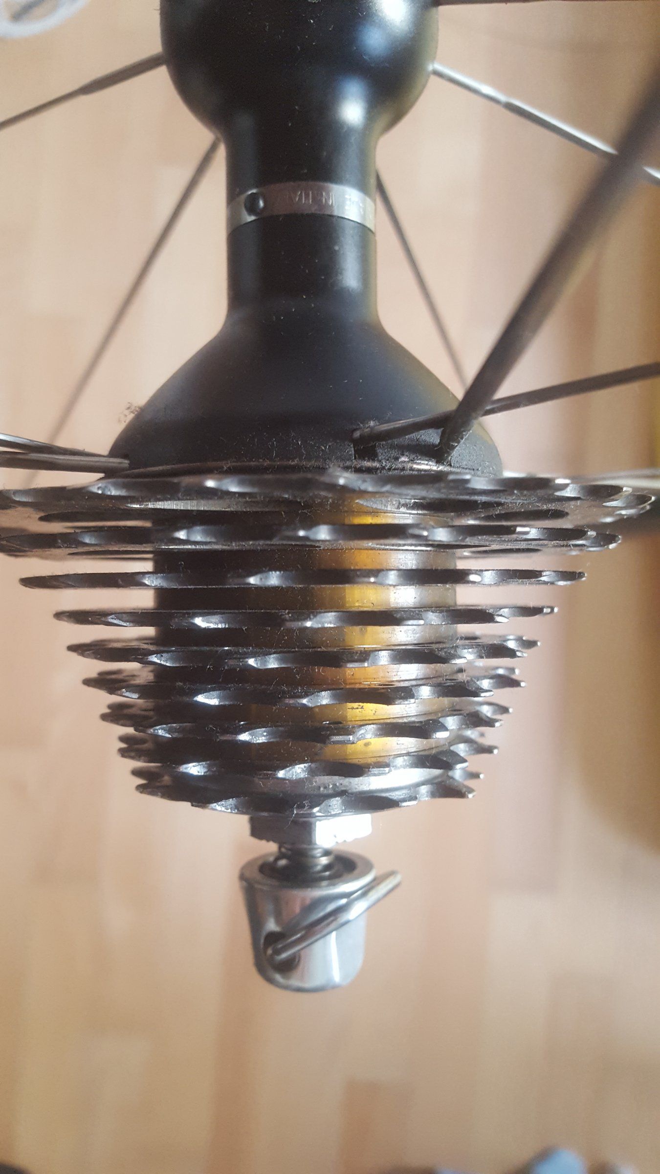

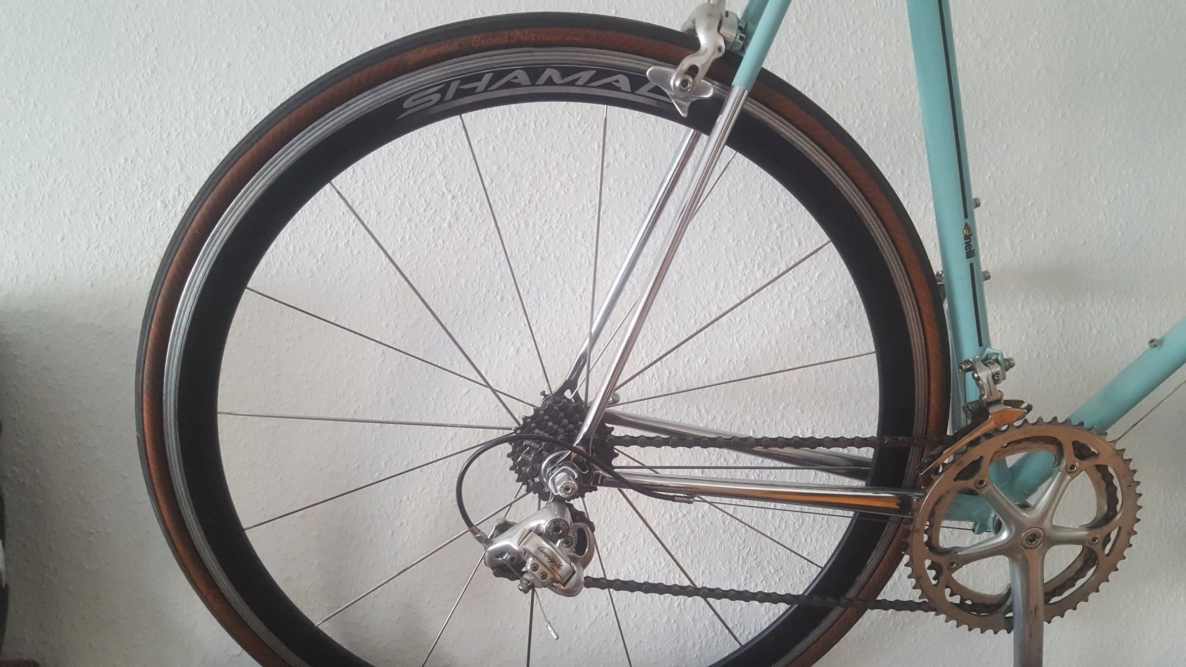

1. Habe ich diesen Shamal Laufradsatz, der leider 9-fach ist und meine Schaltgruppe 8-fach. Kann ich das Laufrad ohne weiteres auf 8-fach umbauen und was muss ich dabei beachten?

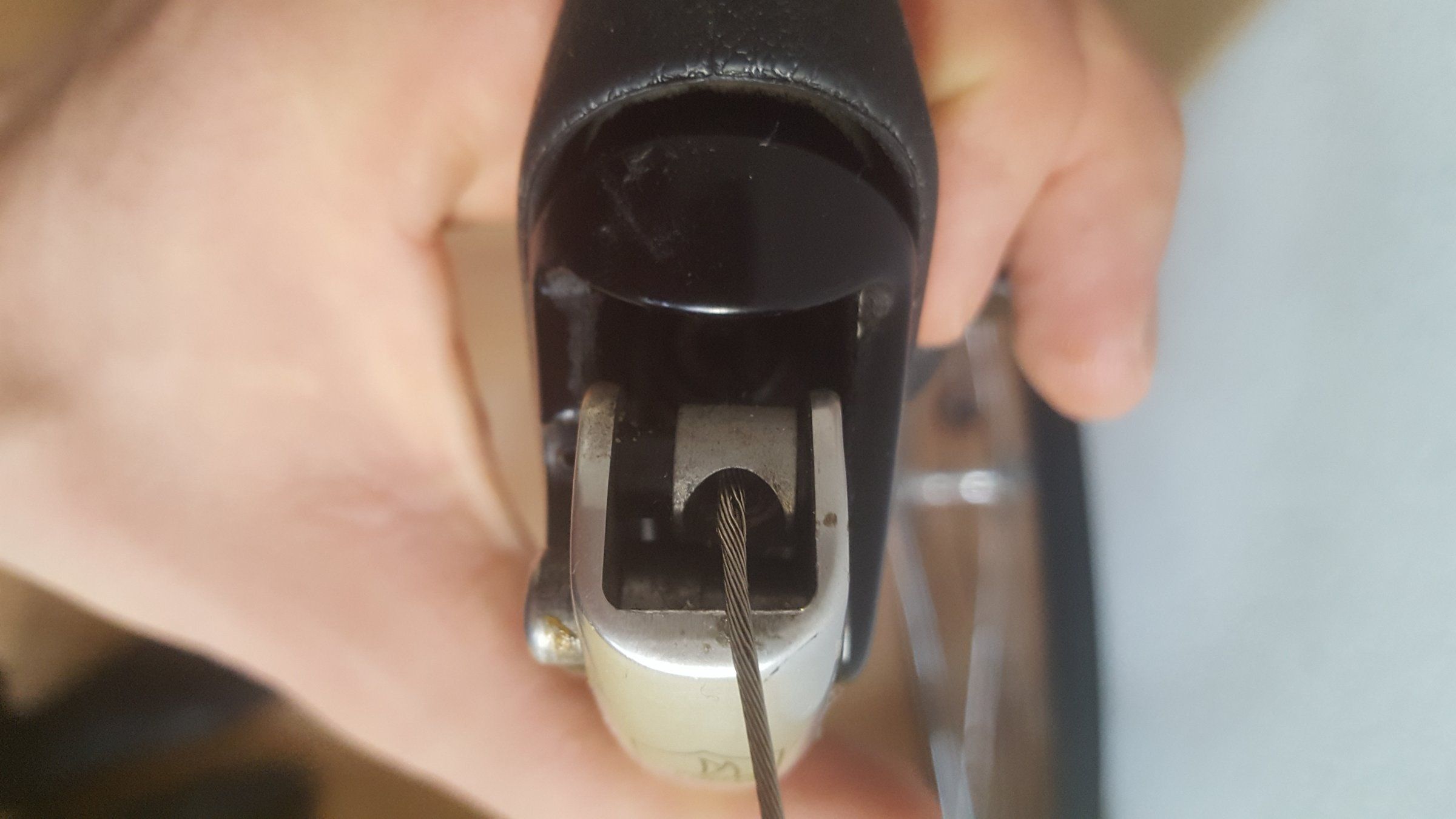

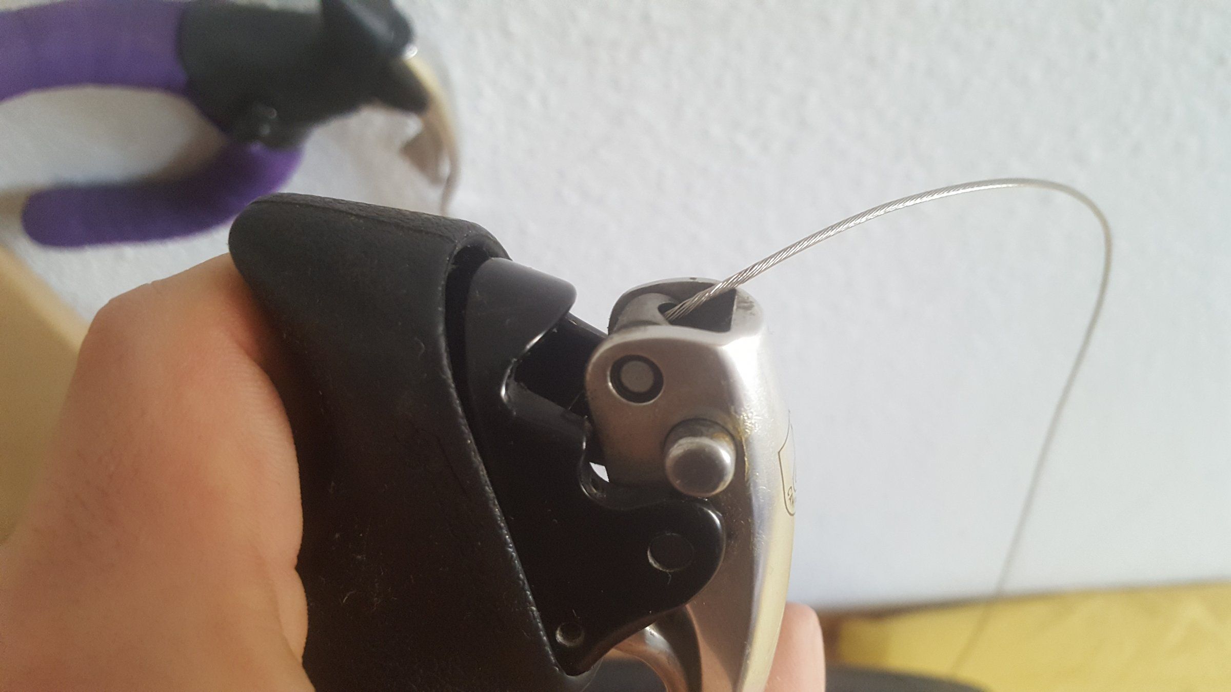

2. Wieso bekomme ich meinen neuen Bremszug nicht durch die Record-Ergos gefriemelt? Was ich auch mache, nach wenigen Zentimetern ist Schluss.
Vorher hat alles wunderbar funktioniert
Ps: Der "Bremszug" ist in diese Fall wo Schaltzug und dient nur der Veranschaulichung.
Danke !
Naja, der Zug ist ja schon jetzt total aufgefriemelt, der geht nirgends mehr durch. Neu ablängen und vorsichtig mit guter Beleuchtung den Durchlass suchen. Nicht rumstochern, bis er wieder auf ist.
