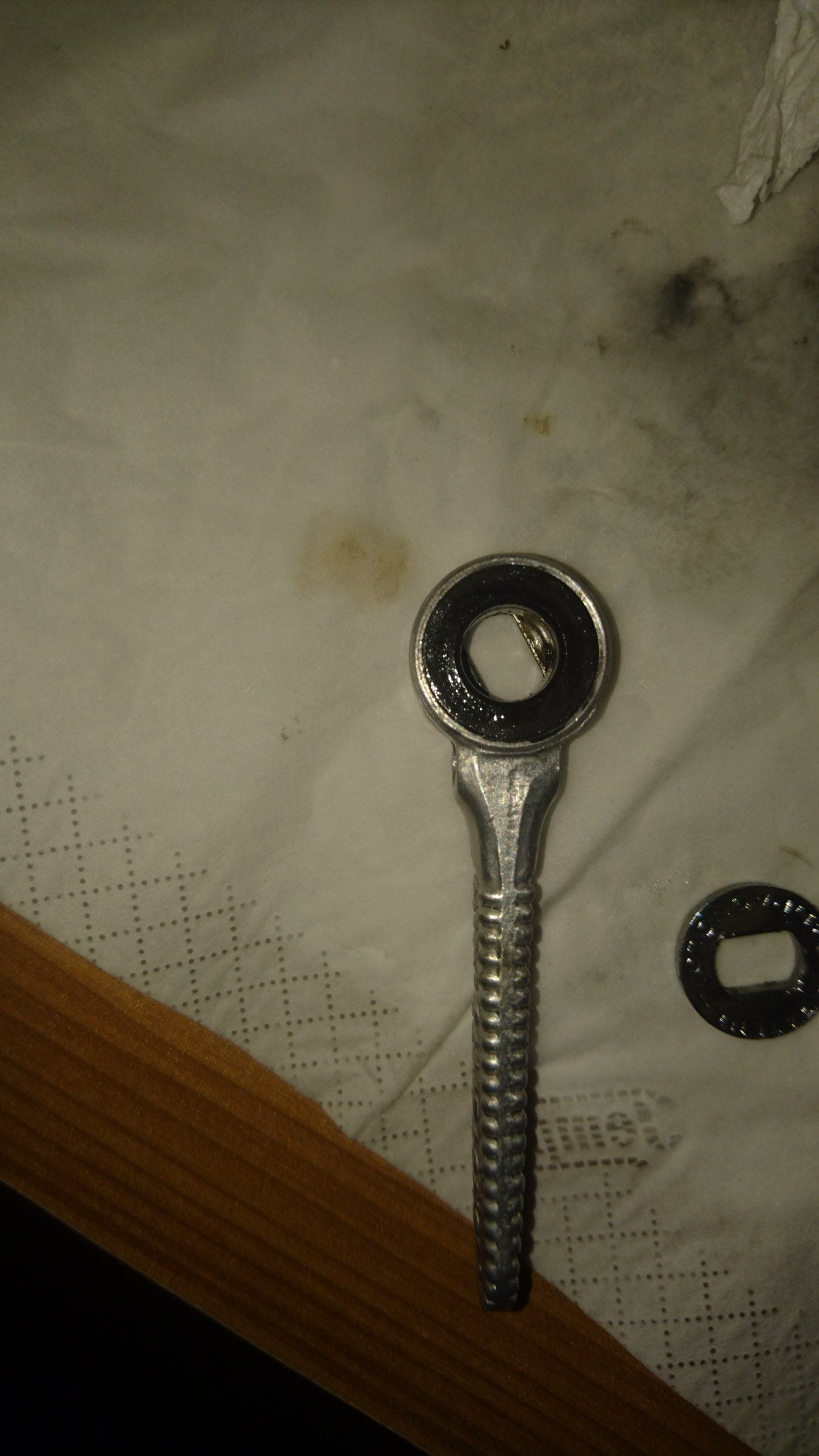

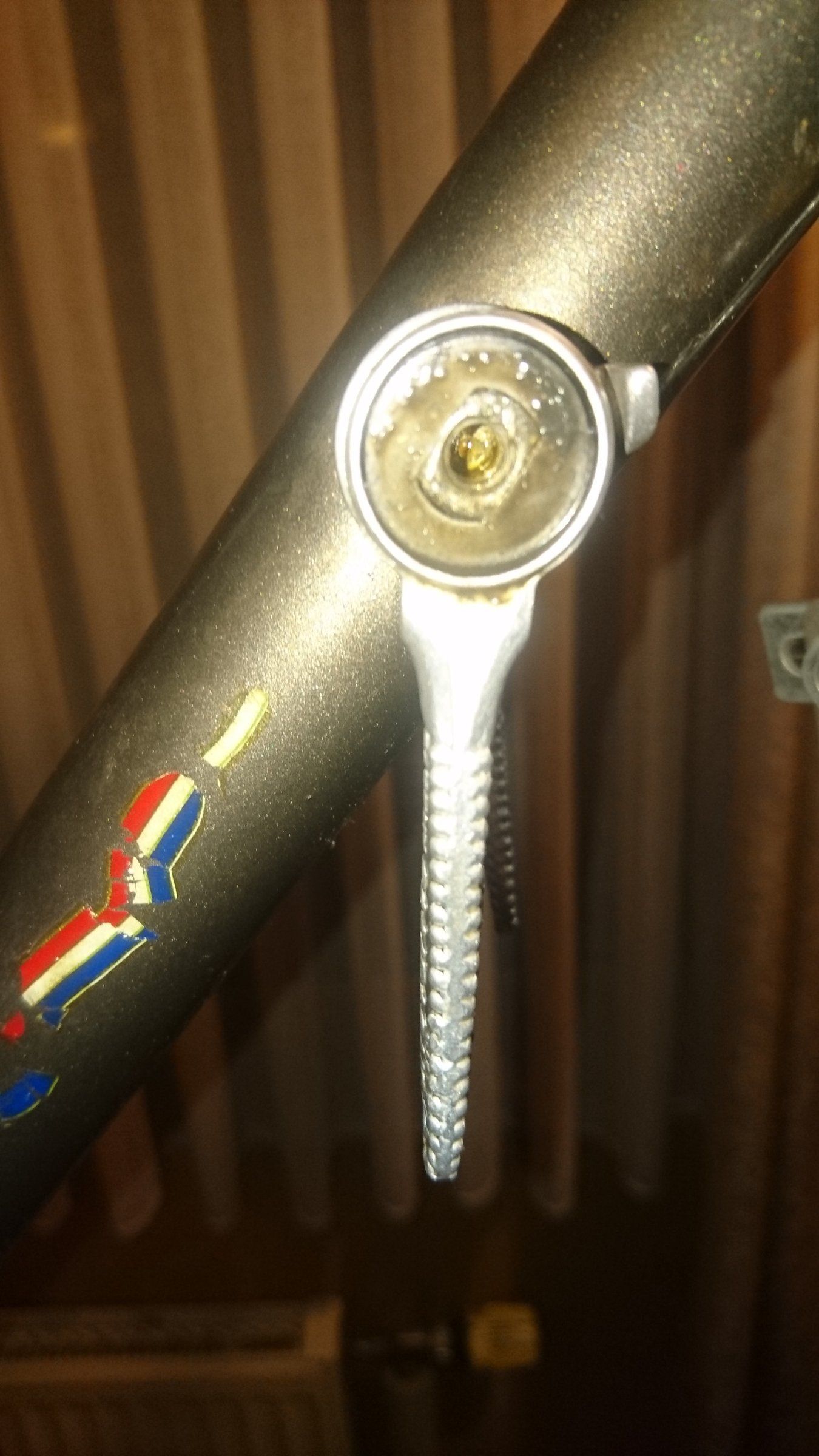

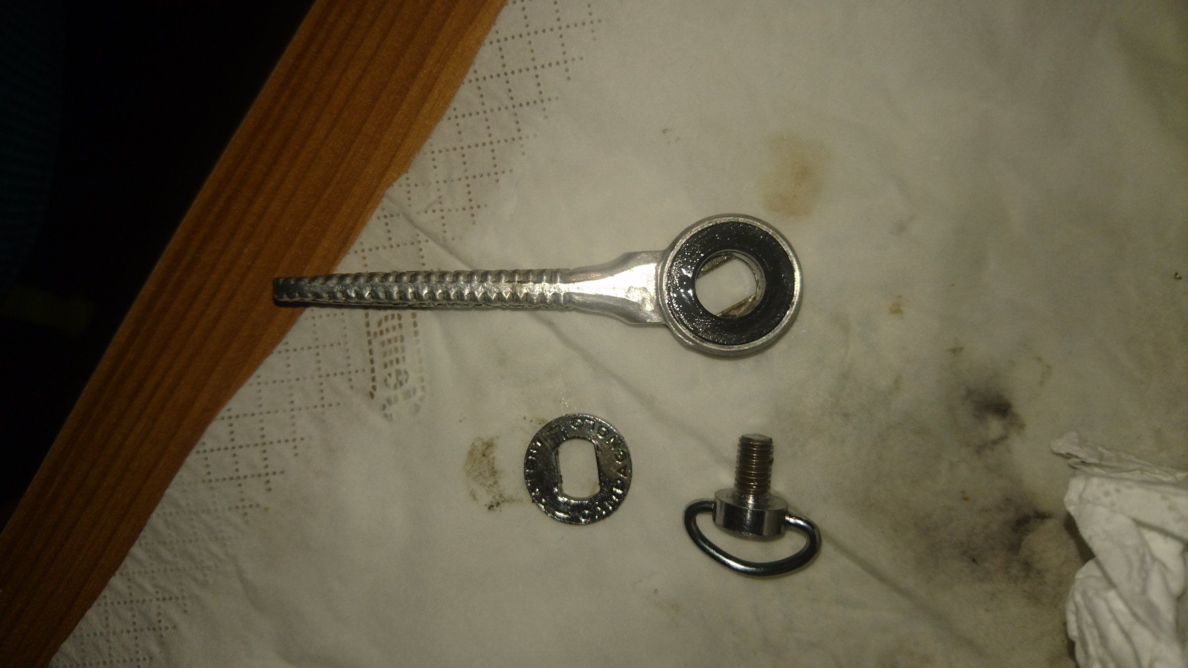

Shimano 6400 Sti, dachte ich hab den richtigen Gang eingelegt um den Schaltzug zu wechseln aber war wohl ein Irrtum.
Schaltzug abgeschnitten und dann festgestellt, dass er sich wohl verkanntet hat und ich nicht mehr schalten kann um ihn raus zu ziehen.
Hat da jemand noch n Tip für mich?
Eigentlich aus der Kategorie Selbst schuld aber vielleicht hat ja doch jemand nen Tip für mich.
Also Du hast jetzt von dem Seilzugende Richtung Schaltwerk kein Stück mehr aus dem STI rausschauen?
Mein Beileid - ist mir kürzlich bei 8x 105er STIs passiert :-(
Alles runtergeschaltet, aber die Klinken hingen und wg. Gegenlicht habe ich nicht gesehen, dass die Trommel nicht richtig stand und falsch eingefädelt ...
Ich hab den Zug nur mit Fummeln zwar bewegen können, aber nicht rausbekommen. Vor Zerlegen hatte ich zuviel Bammel und habe das Einführloch für den Zug am Griffkörper etwas aufgedremelt - dann ging's.
Nicht schön, nicht elegant, aber praktisch sieht man's nicht.
disposable-brifters-bicycle-design-intended-for-shimano-ultegra-shifter-parts-diagram.jpg
viel Spaß bei 23 und 24
Dann solltest du den Griff in der HAnd haben und den Schaltzugrest rausfummeln können.
und achte bitte auf die Feder 19
biste achtsam beim Einhängen des Griffs, Feder auf Druck brauchste 30 nicht
vielFreude und vorher Fußboden fegen, da findest im Zweeifel die Feder und Splint und Made (ich kenn mich da aus)
Super Sache, danke dir.

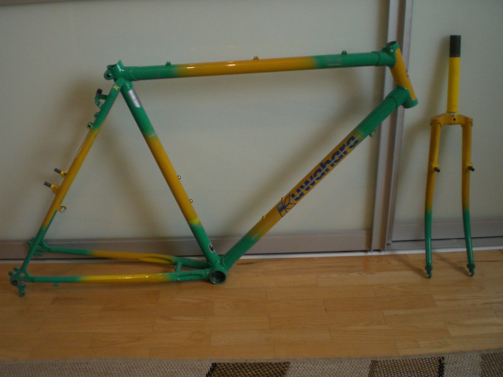

Es ist ja nicht so, dass ich nicht noch ein Projekt offen hätte…
Trotzdem hab ich Bock auf etwas rustikales. Ein MTB.
Hab ich aber gar kein Plan von. Deswegen die Frage:
Kann mir jmd. etwas zu einem Kuwahara Cheetah sagen!?
Foto von der eBay Auktion die ich beobachte…
