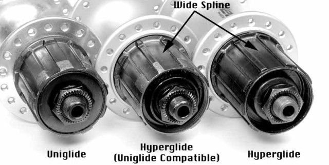

Kuxtu :
Unterschied Uniglide zu Hyperglide Freilauf , dazwischen der eher seltene UG / HG kompatible Freilauf mit Aussen- u. Innengewinde
Kuxtu :
Hach. Immer wenn ich dieses schön erklärte Bild sehe muss ich mal wieder daran denken wieviel wir Onkel Sheldon verdanken. Möge seine Seite noch lange online sein :)

wobei der Mittlere ja nur UG kompatibel ist nach ein wenig "Feilarbeit" an den Ritzeln...
Nö, da passen UG auch so, der eine breite Schlitz stört nicht.
Nur wenn Du HG auf das linke schieben willst musst Du an ihnen feilen.

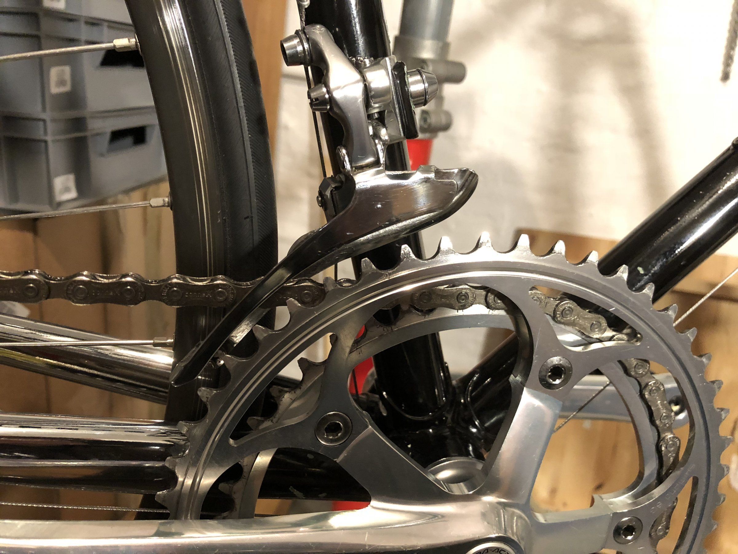

Habe in kurzem Abstand Probleme mit verbogenen Umwerfern & habe jetzt schon wieder so einen potentiellen Kandidaten.
Wie passiert sowas? Kettenhänger? Mir ist es Selbst noch nie passiert

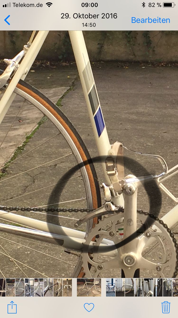

Hier mal Bilder der offensichtlich defekten
Wie passiert sowas?
Wenn der Umwerfer nicht parallel zum Kettenblatt ausgerichtet ist.
Was auch noch wichtig ist, das Du den Schwengbereich nach Aussen richtig einstellst.
Bei dem eingekreisten, sieht es so aus als wenn der Umwerfer hinter dem Anlötsockel
montiert ist, was falsch ist. Erkennt man auch an der Stellung des Umwerfers.
