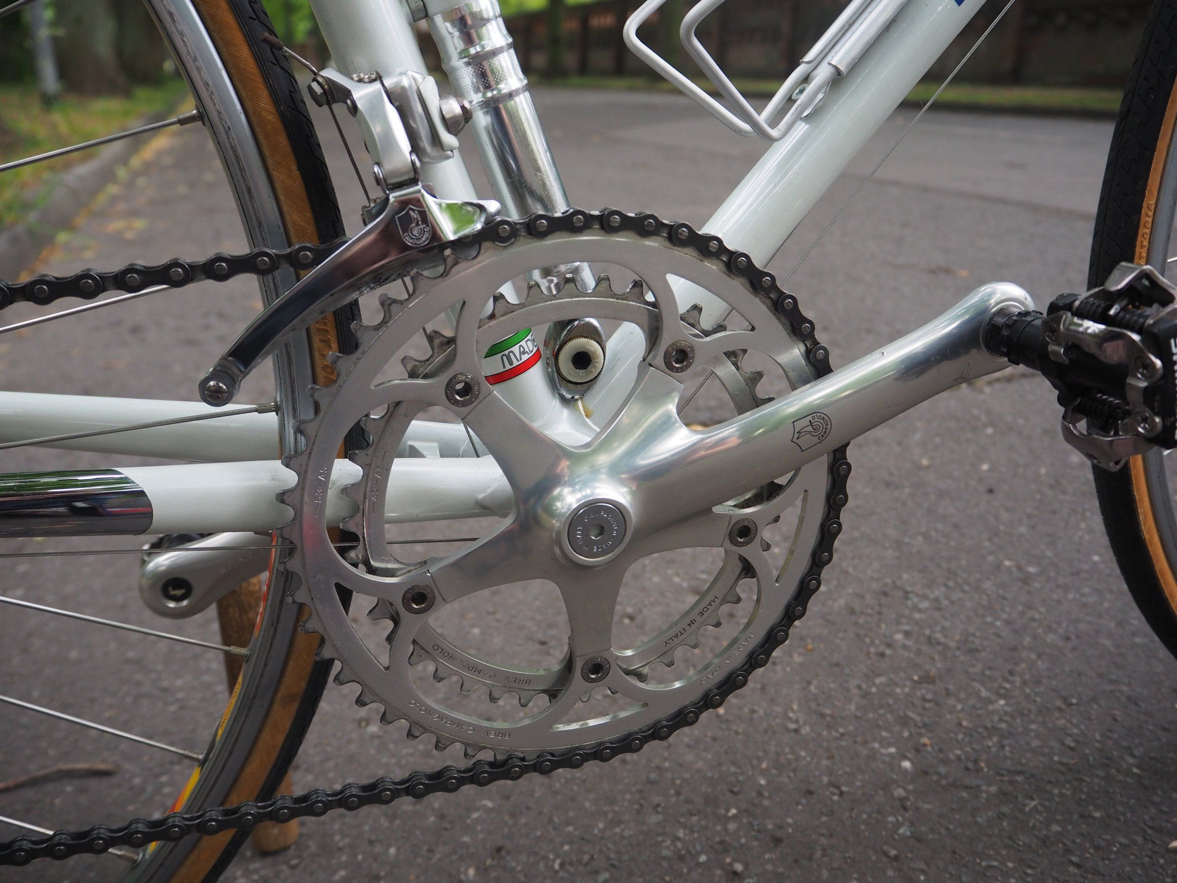

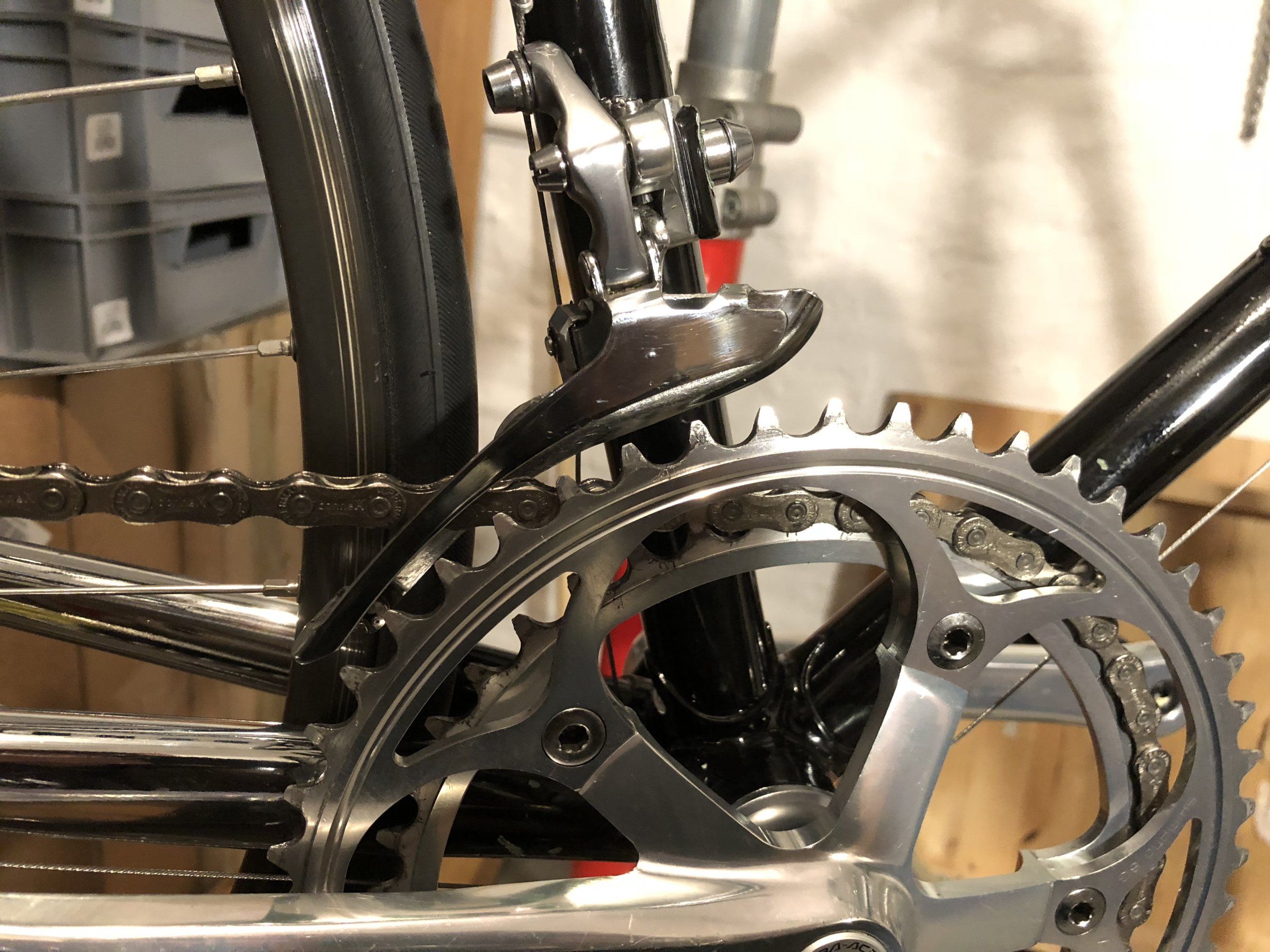

Habe in kurzem Abstand Probleme mit verbogenen Umwerfern & habe jetzt schon wieder so einen potentiellen Kandidaten.
Wie passiert sowas? Kettenhänger? Mir ist es Selbst noch nie passiert
Hier mal Bilder der offensichtlich defekten
Anhang anzeigen 529712 Anhang anzeigen 529713

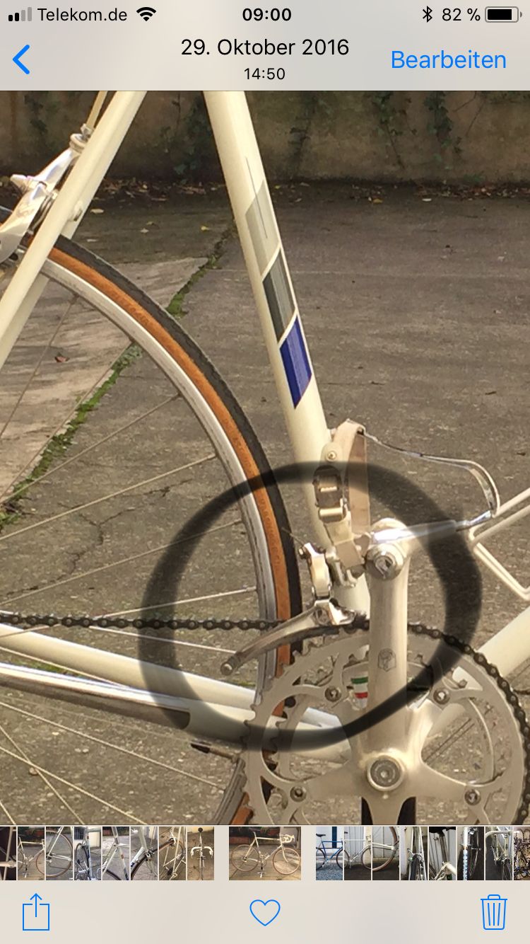

[QUOTE="RoKaDo, post: 4216887, member
Bei dem eingekreisten, sieht es so aus als wenn der Umwerfer hinter dem Anlötsockel
montiert ist, was falsch ist. Erkennt man auch an der Stellung des Umwerfers.[/QUOTE]
Falsche Montage am anlotsockel kann ich ausschließen (genaue Ausrichtung zum kettenblatt mal ausgenommen)
Kannst Du mal ein besseres Bild zeigen, das Pedal ist da genau davor.

Der UW ist irgendwie schräg an dem Lötsockel dran , das Aluteil vom UW , das angeschhraubt wird , ist schräg zu der Anlagekante des Sockels , als wenn dazwischen eine Gussnaht / Lacknase / Lötperle oder sonstwas mit eingeklemmt ist , so wie der auf dem Bild steht , geht das garnicht , die Leitbleche sollen/müssen ja dem Radius der Kettenblätter folgen .
Der Sockel am Rahmen sieht mir aber nicht schief angelötet aus , das muss an was anderem liegen .

Vllt sitzt der umwerfer nicht 100% richtig am Sockel, aber der umwerfer ist & bleibt darüber hinaus mies verbogen. Da können wir am Sockel rütteln wie wir wollen.
Übrigens genauso wie der 7403 aus meinem Ausgangspost.
