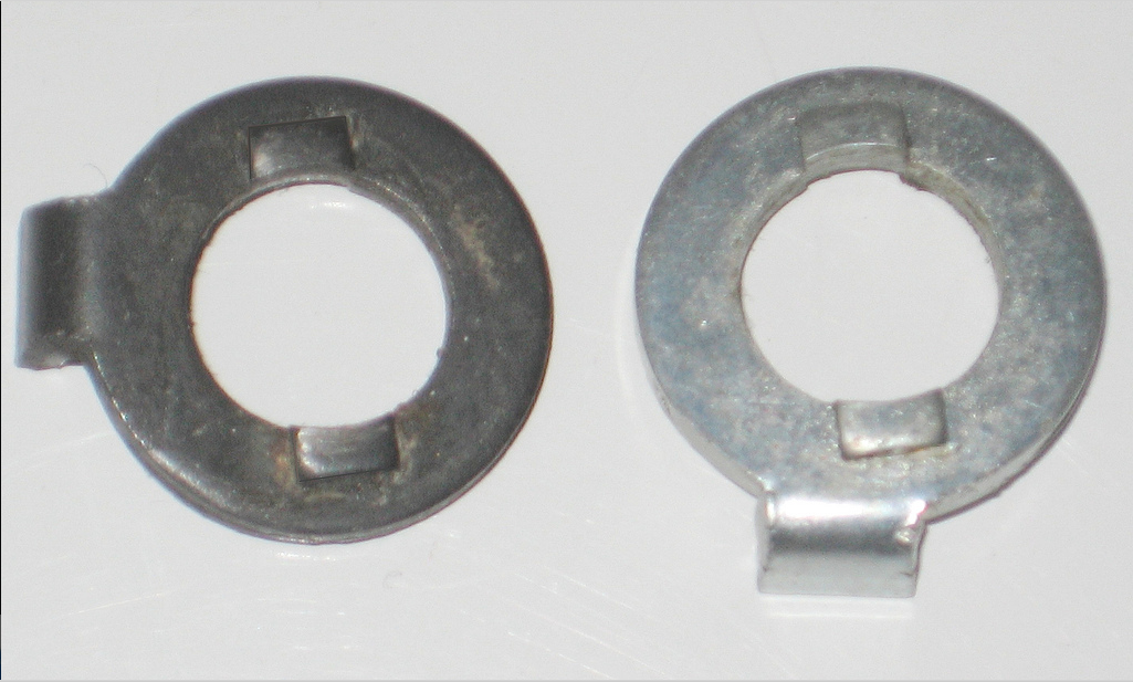

Hm - eine Markierung ist oben, diese eingeschlagene Vertiefung auf dem Freilaufkörper... - nur leider habe ich keine Quelle was die bei dieser Everest Serie bedeutet... Bei ATOM heisst ein eingeschlagenes Rechteck im Inneren des Freilaufkörpers BSA. Mal davon ausgehend das Gewinde die "für Naben aus den jeweilig gleichen Herkunftsländern" passend sind keine Markierung aufweisen ist das Gewinde nicht ITA und kann daher nur mehr BSA, ISO oder FRA sein... :idee::mad:
Hier ein Bucht Anbot NOS mit Originalkarton, der ist FRA laut Beschreibung und auch mit einer eingeschlagenen Vertiefung im Freilaufkörper
Everest FRA * *
Also ich denke dein Kranz ist auch FRA und kann daher nicht passen. Mir fällt gerade ein das ich so auch mal einen FRA Kranz getestet habe wo ich nicht sicher war: steckte auf BSA Nabe nach wenigen Umdrehungen ;):bier:

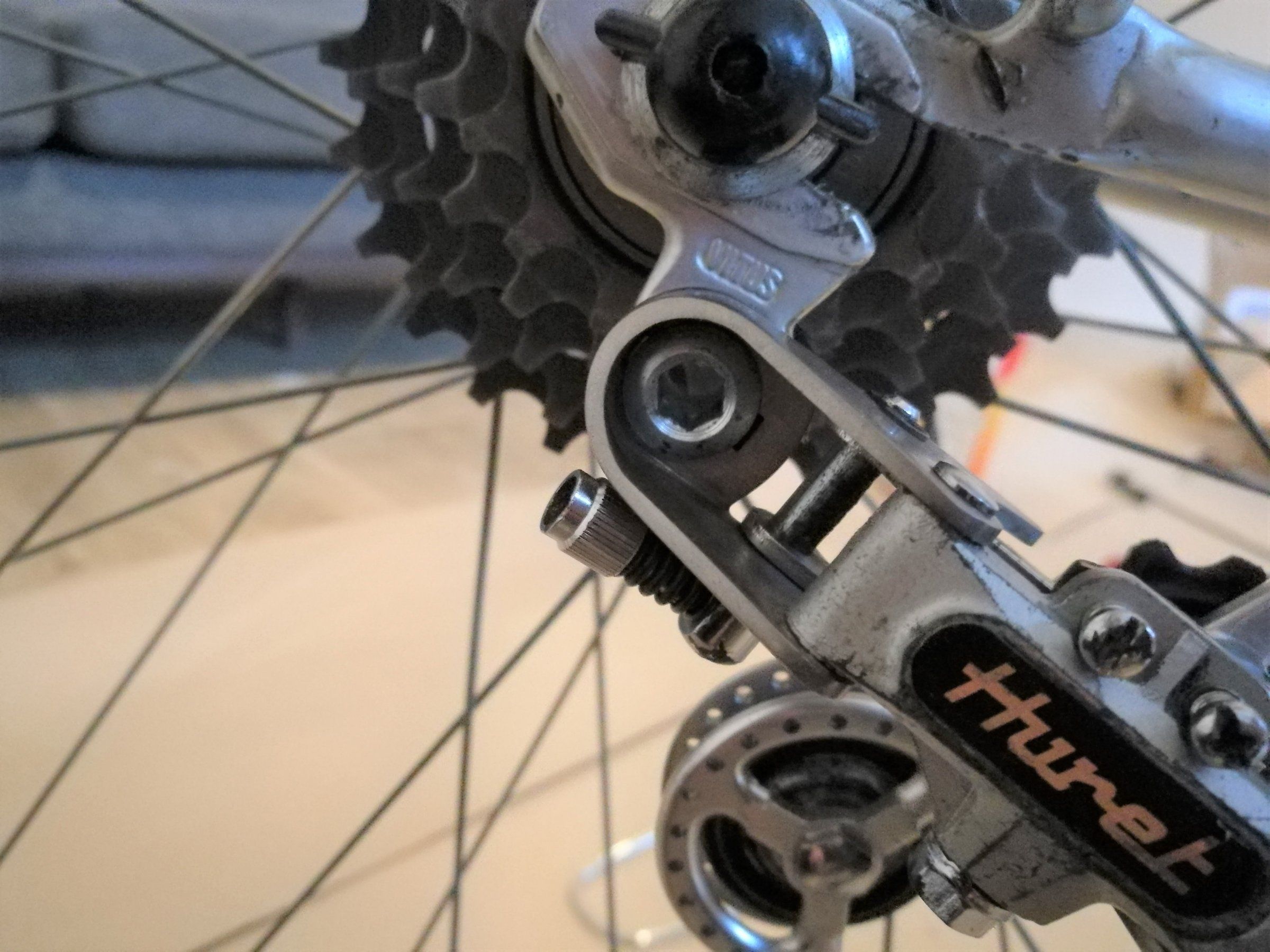

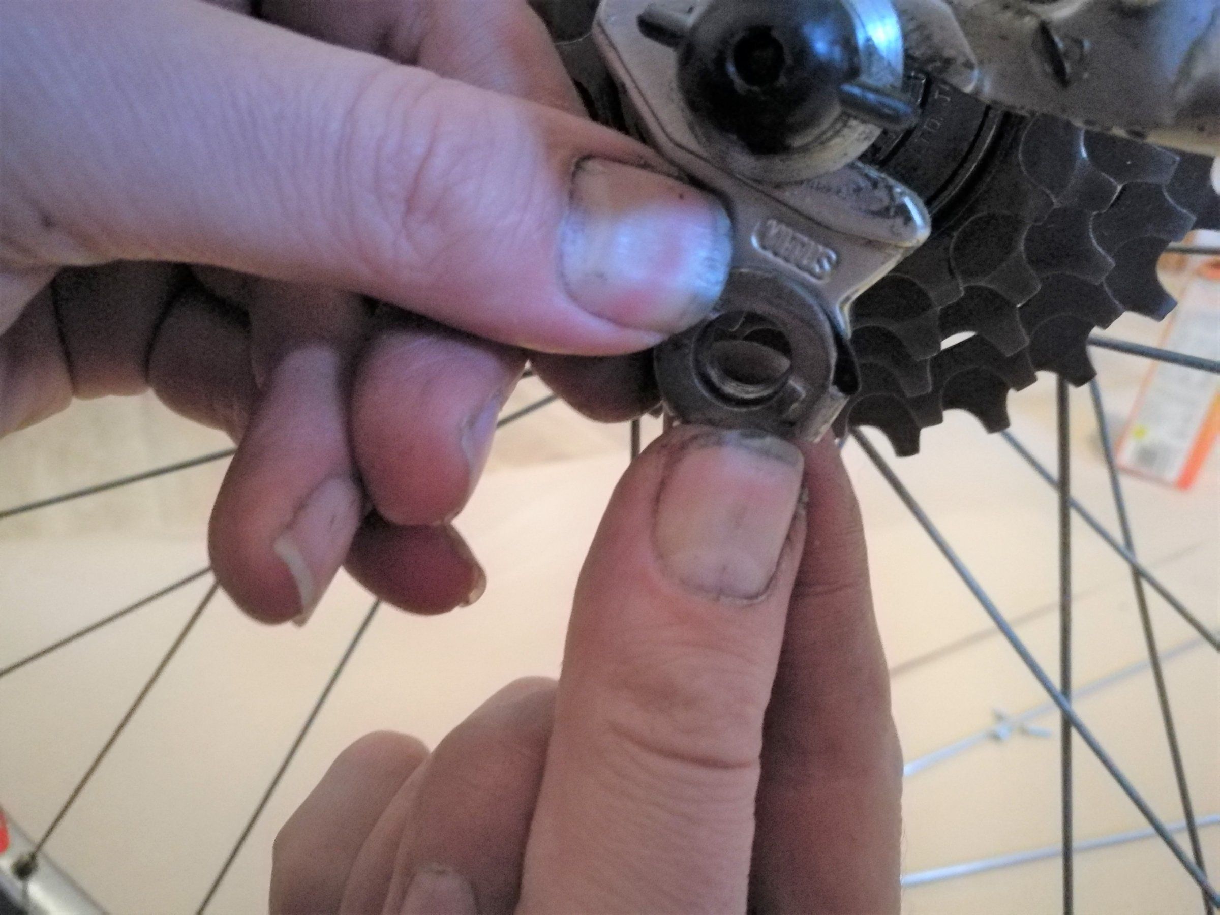

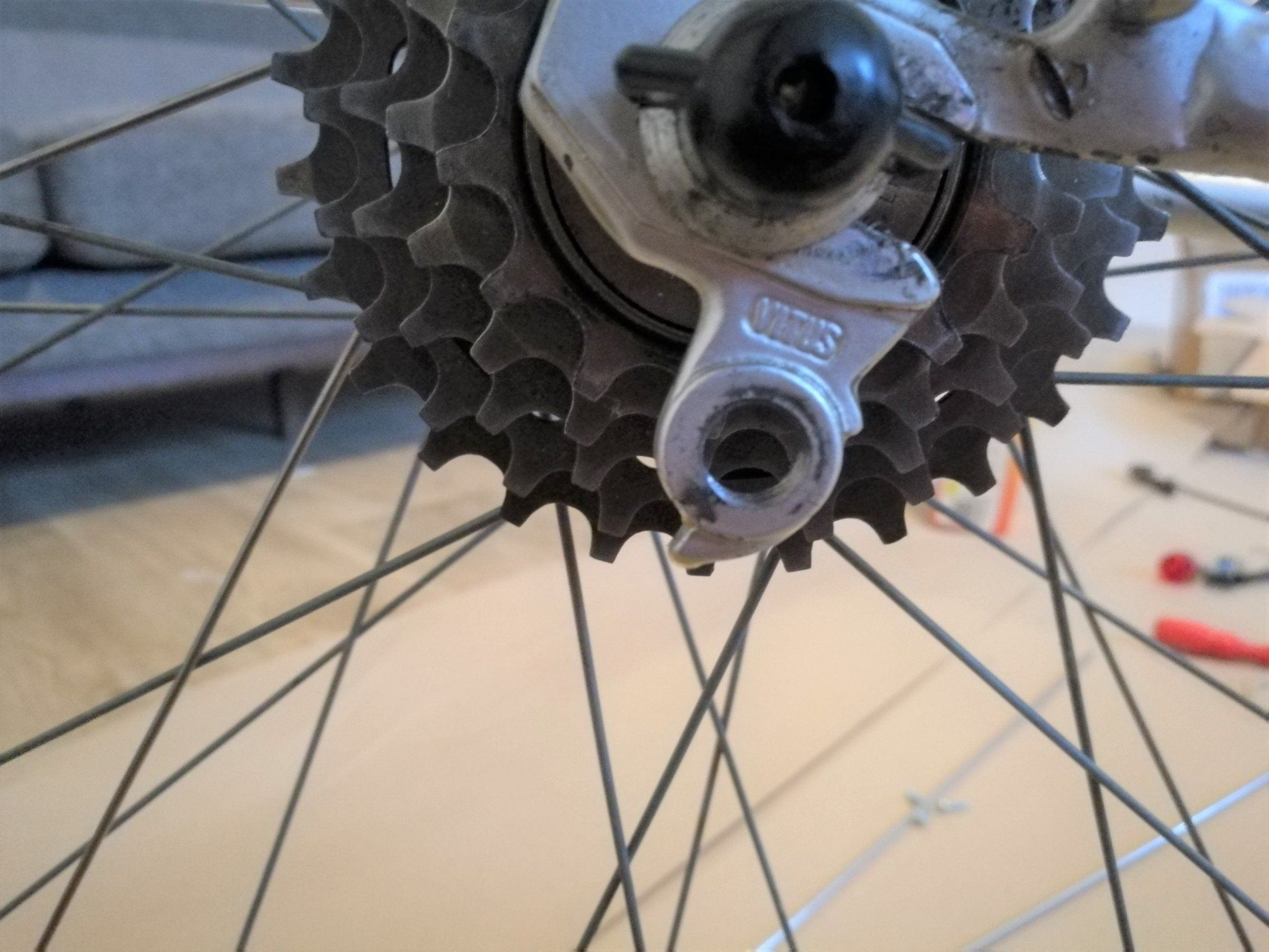

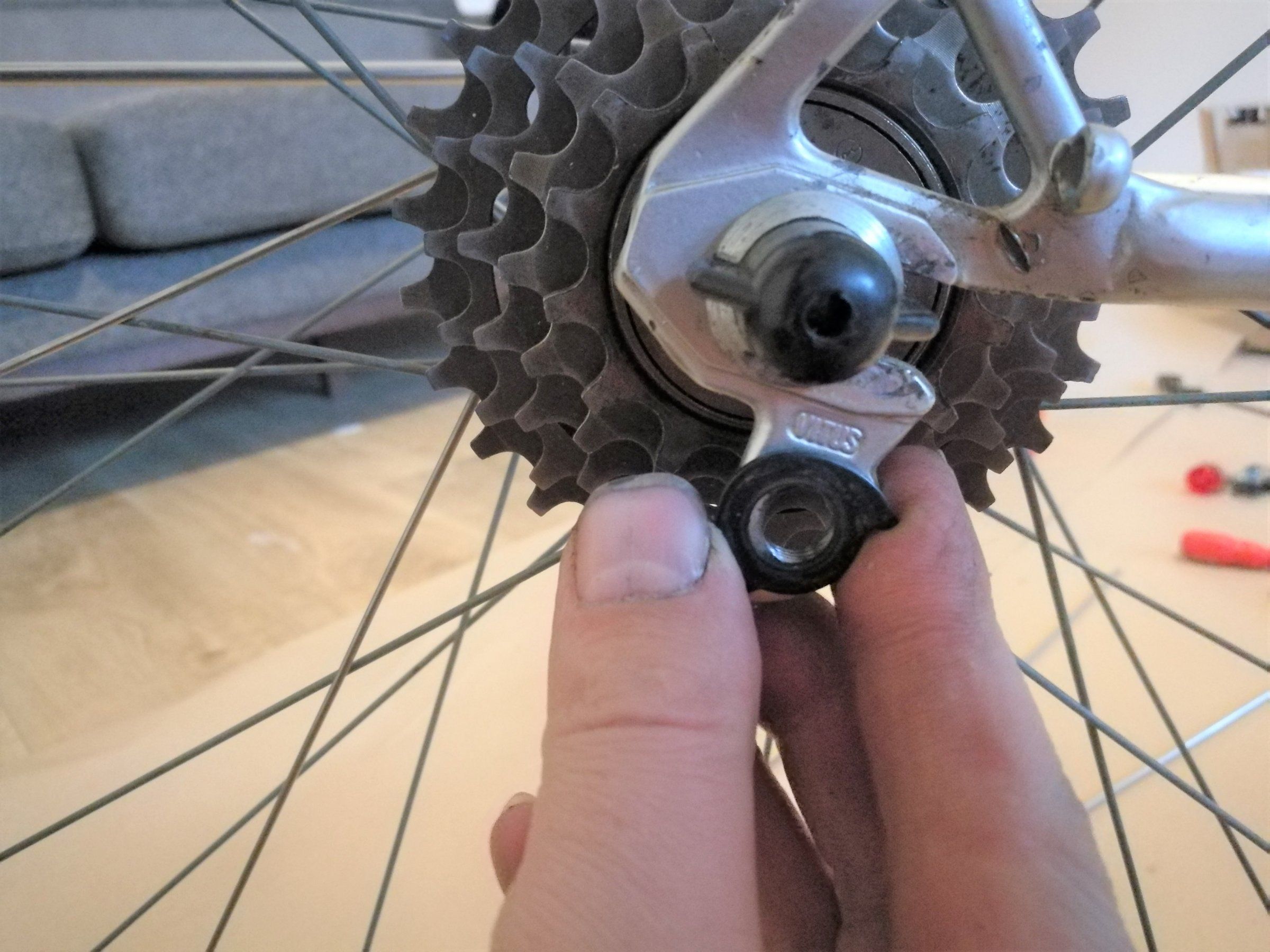

beim installieren eines Huret Super Success sind mir ein paar Zweifel gekommen!
Fehlt, bei der auf den Fotos abgebildeten Reihenfolge, noch ein Teil (was zum Beispiel den Rückschlag nach hinten verhindert) oder kann ich das so lassen? Muss die Schraube für das Schaltauge * * hinten zwingend mit einer Kontermutter versehen werden? Ich habe auch noch eine weiße dünne Plastikunterlegscheibe, an welche Position sollte ich diese am Besten einbauen?

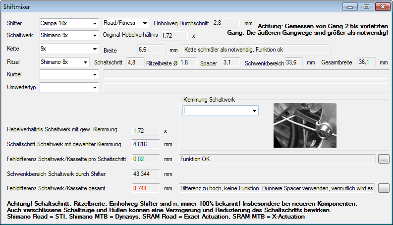

Wie kommt man daran?? Ich bin zu blöd und finde da unter WIN nichts
Ich habe die neueste Version 2.5.5.0
Unter Windows 7 -> Alle Programme -> Ordner "Spokomat" -> "Shiftmixer"
Alternativ im Windows Suchfenster "Shiftmixer" eingeben
Unter Win10 ...?
So sieht das Ergebnis z.B. für Shimano * * 8-fach Kassette mit Campa 10-fach Ergos aus:
  • das Schaltwerk darf kein 6 bis 8-fach Dura Ace sein
  • "klemmung Schaltwerk" muss ausgewählt werden (hier Standard)
Vielen Dank für eure Antworten.
Mal zum Einfachen: Die Plastikunterlegescheibe gehört zwischen Schaltwerk und Ausfaller.
Jetzt zum Komplizierten: Es gibt 3 unterschiedlich lange Schrauben zur Befestigung des Schaltwerkes, da es auch unterschiedliche Adapter (das Teil mit den Nasen welches als erstes ans Schaltwerk kommt) und Anschlagplättchen gibt. Die passen dann auf Campa, Huret (da gibt es eine Version wo die Anschlagnase am Ausfaller woanders ist) + Honeycomb oder auch Simplex.
Zu allem Überfluss gibt es dann noch unterschiedliche Versionen des Nasenplättchens, die schwarzen passen für Campa, da stimmt dann die Position des Schaltwerks. Die silbernen sind für Huret Ausfaller.
Irgendwann hat Huret das geändert und das schwarze Zwischenplättchen auf deinem zweiten Bild eingeführt oder umgekehrt. Auf jeden Fall kannst Du dann ein Huret Silber Plätchen mit dem Teil an einem Campa Ausfaller betreiben.
Und zu guter letzt: Die Konterrung ist absolut notwendig hinten, sonst wird das Schaltwerk locker. Schaltwerk auf wenig Spiel einstellen, mit dem Inbus von außen gegenhalten und hinten Mutter kontern - alles ganz einfach, oder :eek::D?
Wenn deine Schraube zu kurz ist brauchst Du eine andere, die gibt es aber nur auf Gut Glück mit einem anderen Schaltwerk. Aushelfen kann man sich mit einem M7 Gewindebohrer wo man in die Innenseite der Befestigungsschraube ein Gewinde schneidet und dann mit M7 Schraube kontert, die man vorher flachgeschliffen hat. M7 gäbe es bei VESPA - alles ganz einfach, oder :eek::D?
Aber: Ehrlicherweise waren die ganzen Befestigungsmöglichkeiten damals Original dabei beim Schaltwerk, nur bekommt man selten alles mit als Fünftbesitzer o_O

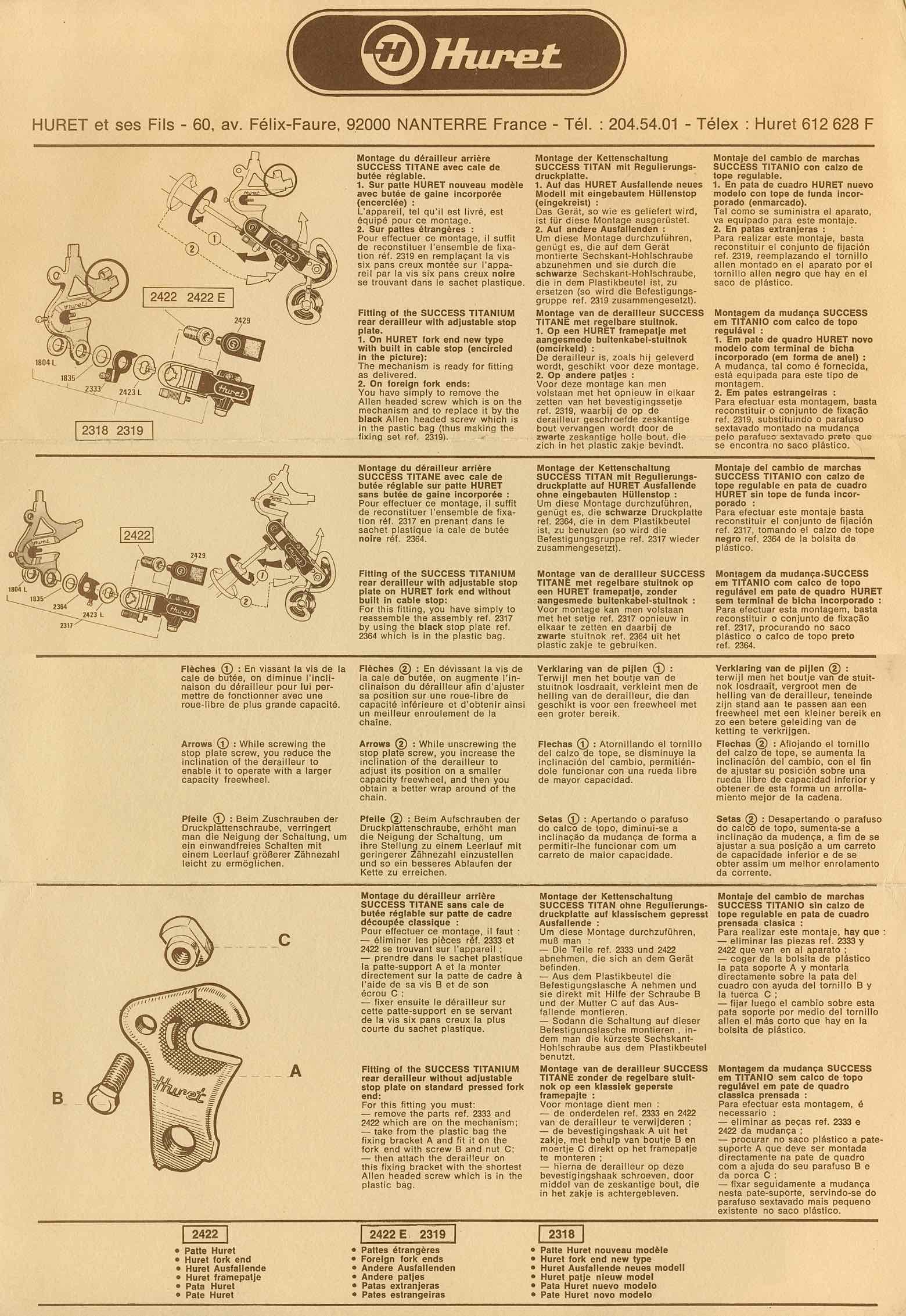

Damit Du dir das alles besser vorstellen kannst hier die HURET Anleitungen (die mit dem alleinigen schwarzen Plättchen find ich grad nicht...)
Edit: Jpg geht nicht im Forum, hier die Plättchenversion
Huret 1976
Wenn deine Schraube zu kurz ist brauchst Du eine andere, die gibt es aber nur auf Gut Glück mit einem anderen Schaltwerk. Aushelfen kann man sich mit einem M7 Gewindebohrer wo man in die Innenseite der Befestigungsschraube ein Gewinde schneidet und dann mit M7 Schraube kontert, die man vorher falchgeschliffen hat. M7 gäbe es bei VESPA - alles ganz einfach, oder :eek::D?
Huret 1976
Anhang anzeigen 536916 Anhang anzeigen 536917
Vielen Dank für deine ausführliche und hilfreiche Antwort! :D
Ich habe anscheinend Glück, habe noch ein Sachs Huret Schaltwerk und die Schraube an diesem scheint länger zu sein.
