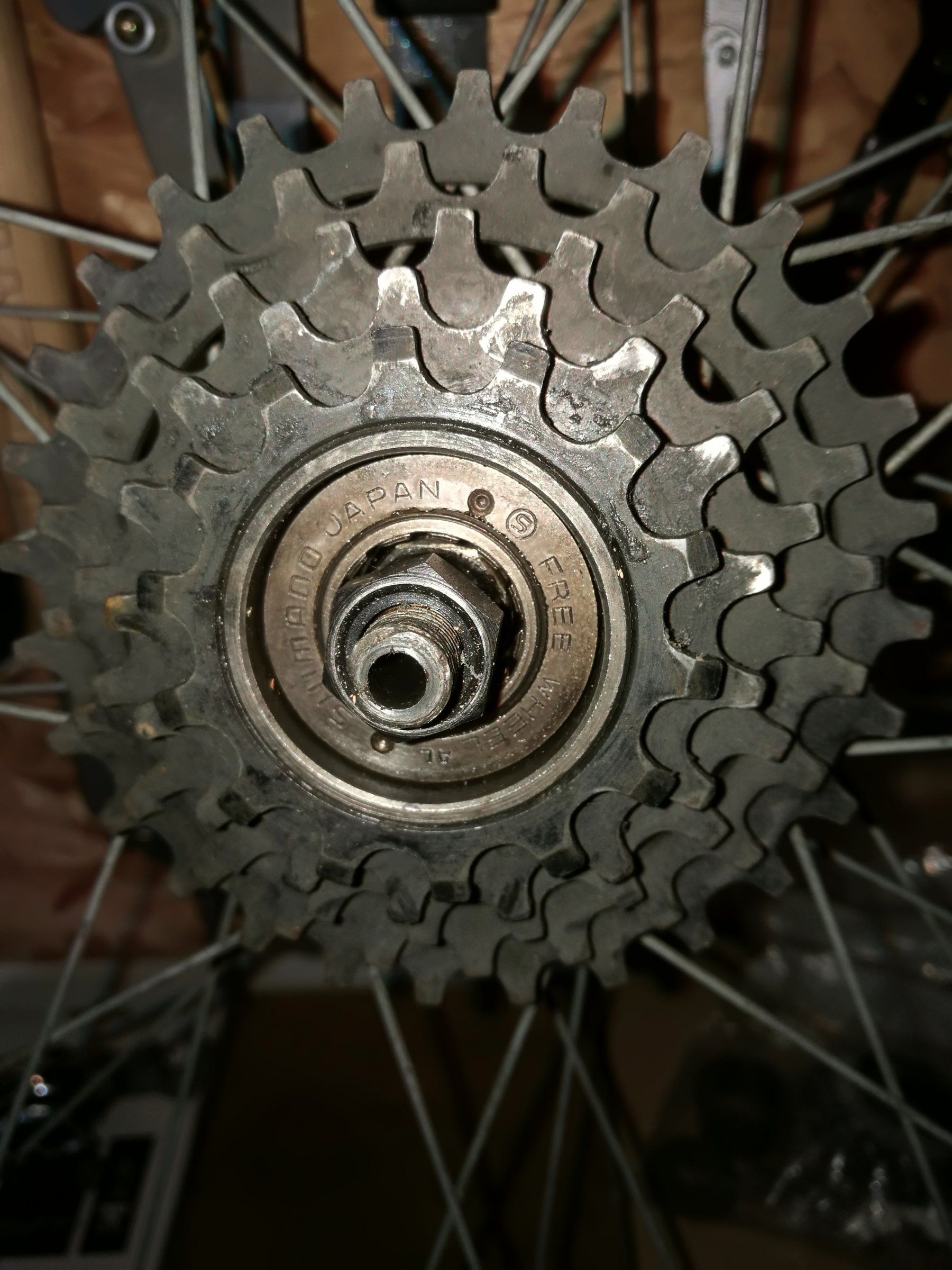

Hallo!
Weiß jemand, welcher Abzieher für diw abgebildete Kassette passt? Durchmesser ist ca. 2cm.
Gruß bagger
