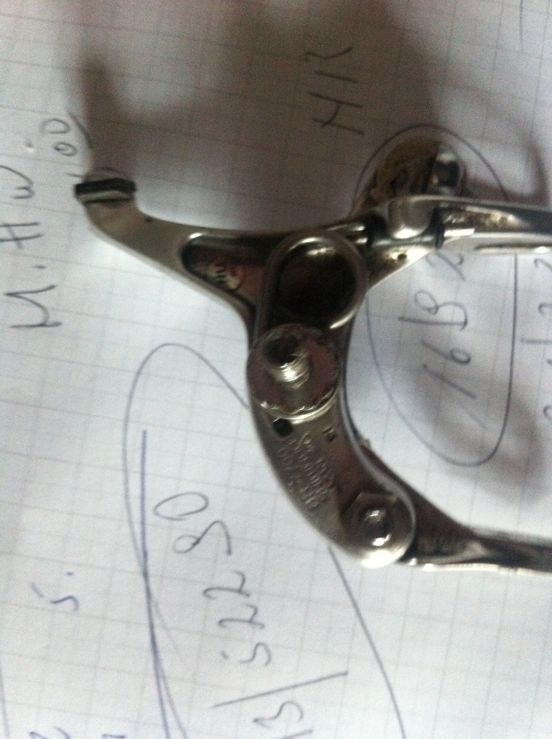

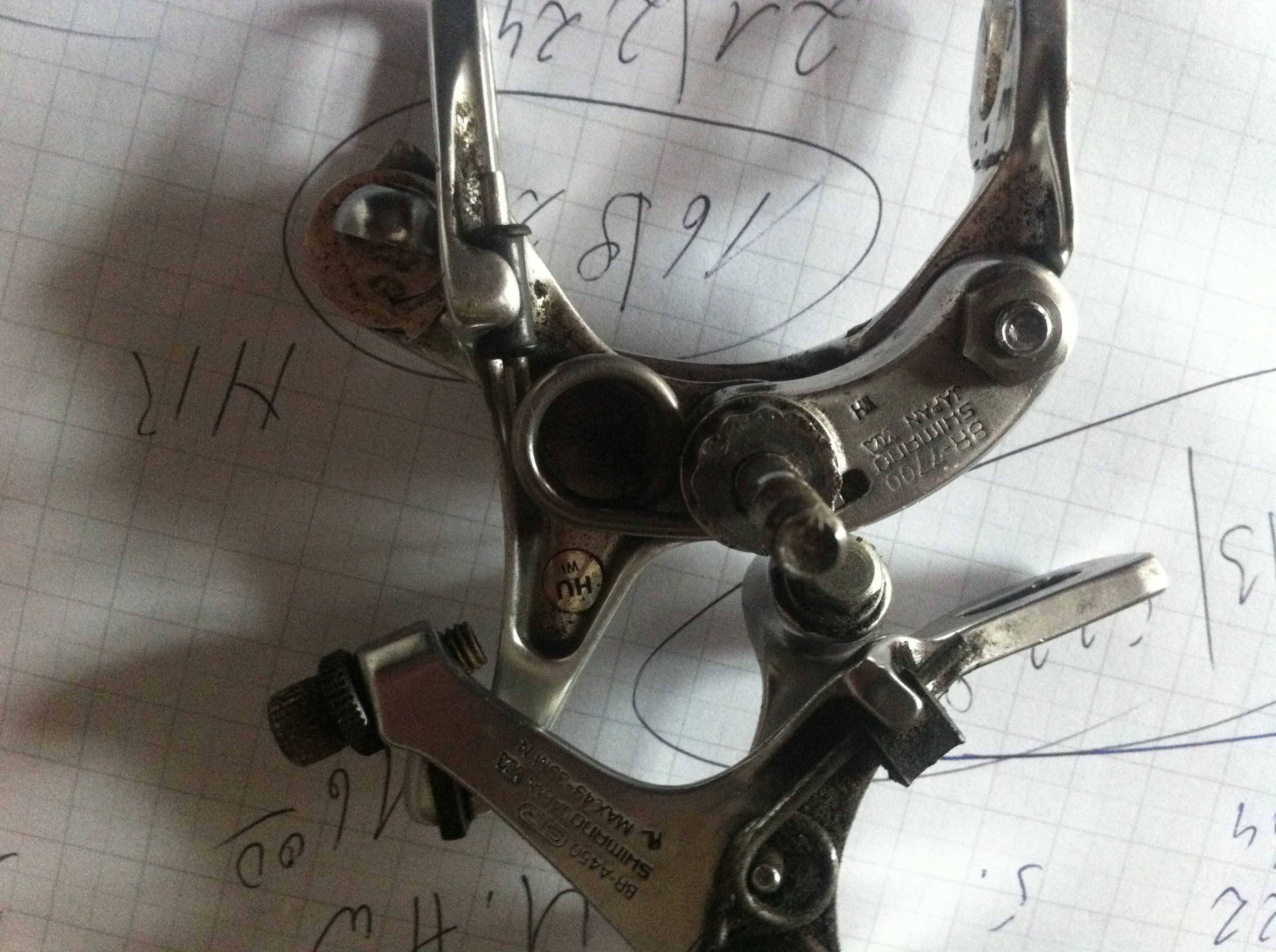

Diesem Post entnehme ich, dass ich für die BR-7402 eine besondere, weichere Feder brauche, richtig?
Kann ich denn dort auch eine aus einer anderen SLR Bremse aus der 105 und 600 Serie reinbasteln? Sind die kompatibel? Die bei ebay und Kleinanzeigen angebotenen BR-7402 sind mir zu teuer, um nur für die Feder eine zu kaufen.
Es geht um diese Feder für die BR-7402, also Dura Ace SLR Eingelenker. (Ich habe trotteligerweise beim Putzen eine Feder abgebrochen, fragt nicht wie das passieren kann)

Danke!
Wie hast Du das denn eigentlich hinbekommen? :D
Sorry, zu oft gelesen dass wir nicht fragen sollen... :)
7402: 84A 0500
1050 kurz: 82A 0800
1050 lang: 82A 0810
6400 kurz: 83E 0800
6400 lang: 83E 0810
Was gibt es sonst noch für Eingelenker von Shimano mit SLR? Hier die Bezeichung eintragen und in die EV schauen was das für eine Teilenummer ist würde mir sonst so einfallen:
http://si.shimano.com/#/en/search/Keyword
Oder halt einfach mal ein paar grottige kaufen und schauen was da so passt. Offensichtlich hat Shimano ja wirklich für jede Bremse eine eigene Feder verwendet...
Danke für den Link! Wusste nicht, dass Shimano so alte Explosionszeichnungen noch online hat.
Na gut, es war so: Wenn ich die Bremse (ohne Vorderrad) noch ein wenig mehr zusammendrücke, kann ich auch noch den Dreck aus der letzen Ecke wischen ohne die Bremse schon wieder zu zerlegen. Nur noch ein bisschen ... knack. Oh, klasse, jetzt komme ich überall dran.
Gut, jetzt wissen hoffentlich auch andere dass man es beim putzen nicht übertreiben sollte. Auch wenn es blöd ist das schlechte Beispiel zu sein:oops:
Dass Shimano da auch ältere Dokumente wieder neu eingestellt hat bzw. aktiv an der Pflege der Datenbank arbeitet finde ich gut. Zwischendurch war da mal einiges raus, jetzt findet sich da teilweise ordentlich was.
