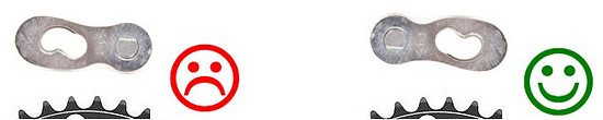

Habe ich auch schon gedacht, dass der Verschluß muckt. Connex:
Das Ding hat ja auch keine Richtung mehr wie die U-förmigen früher. Ich drehe es trotzdem mal um. Danke.
Das Verschlußglied müsste aber trotzdem eine Seite haben die zu den Ritzeln/KB zeigt und eine die immer nach aussen zeigt. Ritzelseite ist bei dem einen Verschluß in Bild 1 rechts, Aussenseite links.
Das verstehe ich nicht. Evt. zu viel Sonne gestern beim Pflastern.
Die Hälften sind baugleich s.o.. Also schiebt eine Seite, die andere zieht sozusagen. Sollte doch egal sein, welche jeweils. Ich sehe es mir nochmal in natura an und drehe es trotzdem mal um.
Das ist zwar auf den Bildern richtig dargestellt, aber im Text wirklich nicht gut erklärt.

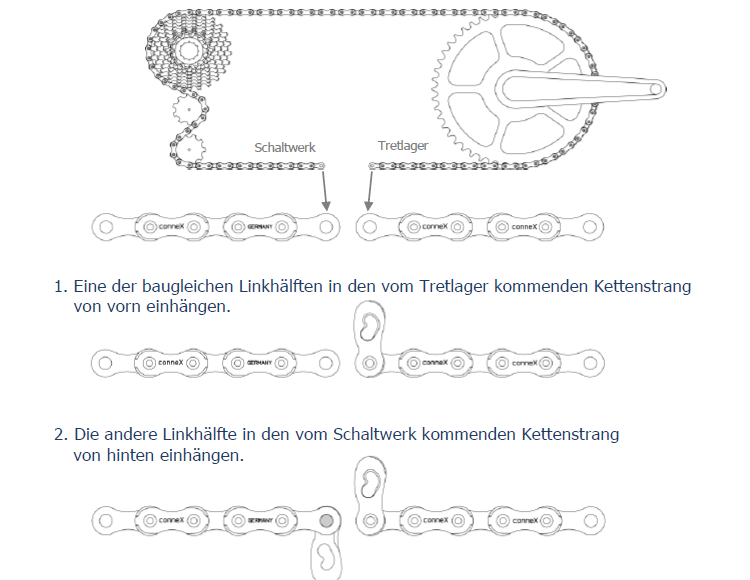

Die Rundung der Löcher liegt an der Innenseite (ritzelnah), der Spitz an der Außenseite (ritzelfern). Du machst es automatisch richtig, wenn Du wie im Bild gezeigt unten am Lostrum der Kette arbeitest und eines der beiden Teile vorn von außen (in Fahrtrichtung von rechts her) und das andere hinten von innen einsteckst.

Jetzt kapier ich's auch. Hat je nach Einbau den Bauch unten oder oben. Danke.
Edit: Danke auch @Tremalzo² . Rückmeldung heute abend.
Mein Merksatz lautet: Unten kein Herz.
Das menschliche Herz ist eher oben im Körper zu finden. Ist die Kette unten im Antrieb geöffnet, sollte das Connex Schloss im geschlossenen Zustand kein Herz zeigen.

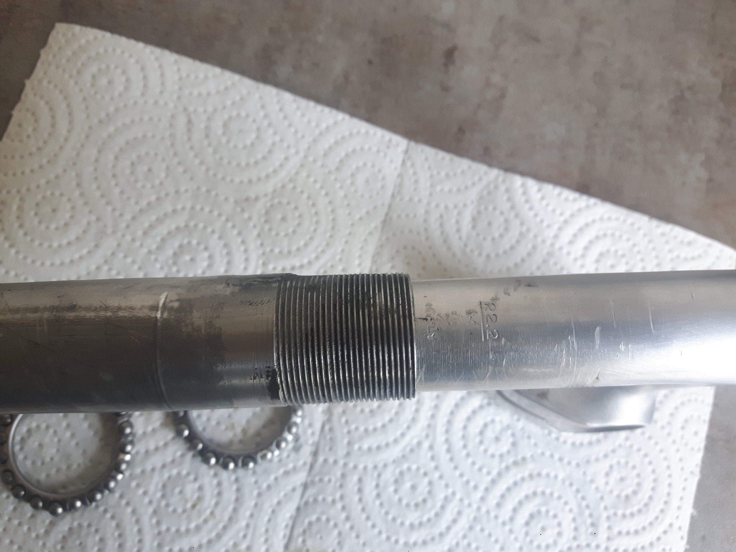

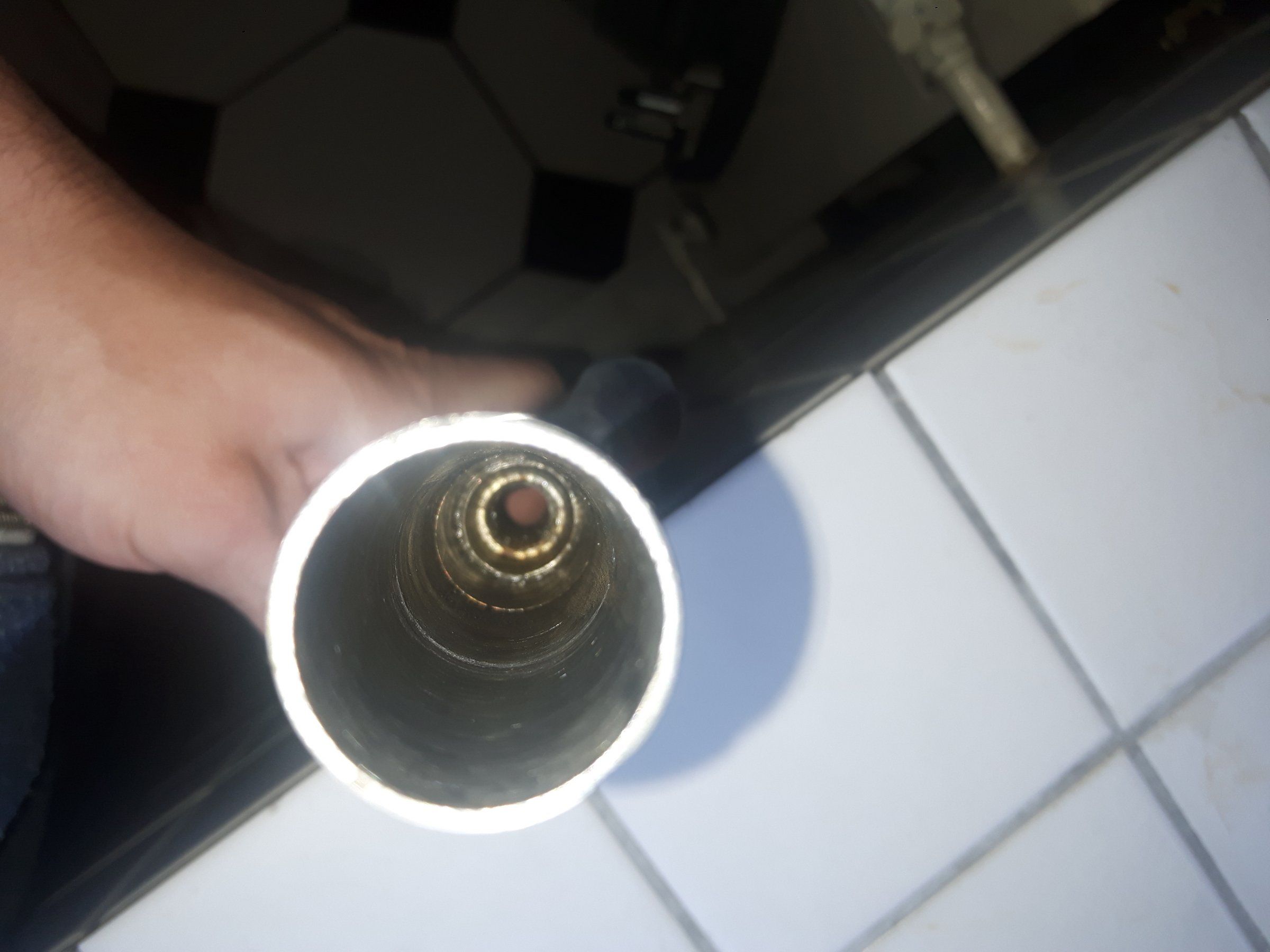

Moin zusammen.
Ich benötige mal euer Fachwissen.
Ich habe einen Rahmen wo ich den Vorbau nicht in den Schaft der Gabel bekomme. Ich habe inzwischen mehrere Vorbauten getestet, aber keiner geht tief genug rein.
Ein Blick ins Rohr zeigt uns folgendes:
Der Vorbau geht ca. 5.5cm weit rein :
Anhang anzeigen 559975 Anhang anzeigen 559976
Was würdet ihr in diesem Fall machen?
Reibahle kaufen und ausreiben? Hat da jemand Erfahrungen mit diesen einstellbaren (günstigen) oder sind die nicht zu empfehlen. Oder doch zum Fahrradladen meines Vertrauens (den muss ich noch finden) gehen?

Auf dem Foto ist deutlich ein Grat bzw. ein "Absatz" im Inneren des Gabelschafts zu sehen.
Der Klemmkonus wird dort nicht durchpassen. Entweder ist der Innendurchmesser an dieser Stelle <22,2 mm
oder der Gabelschaft ist krumm - oder beides. Reibahle hilft. Von der Anschaffung "günstigen" Werkzeugs rate ich stets ab. Gehe damit in einen Laden, und lasse das dort machen. 1/10 mm ausreiben sollte kein Problem sein
Unabhängig vom Ergebnis, ich habe mal ein Bild gemalt damit das mit dem Erklären nicht immer so kompliziert ist :)

Im ernst, Danke für die Bilder und das Herzchen. Besser als bei Connex, finde ich.
P.S. Das Schloß saß richtig. Adersherum, also falsch ist das Ergebnis genau so schlecht.
