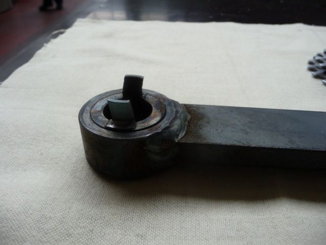

Für den Campa Alukranz gibt es einen speziellen Abzieher mit schrägen Nocken. Damit kann man nix mehr falsch machen, denn das Werkzeug zieht sich in den Kranz hinein und kann nicht abrutschen.
Das ist aber sichtlich ein Eigenbau !
Die Idee ist gar nicht schlecht. Aber: Das "Abrutschen" ist ja das geringere Problem, weil das Werkzeug gekontert werden könnte.
Das technische Problem, daß die aufzubringenden (Scher-)Kräfte auf eine zu kleine Fläche verteilt werden, löst dieses Werkzeug auch nicht.
@McMauzMoe : Man sollte auch nur diesen Abzieher bzw. das Original verwenden, weil die Aufnahme am Zahnkranzkörper sonst unweigerlich zerstört wird.
und auch nicht, dass man die Kränze ohne Fett montiert. Immerhin sind die Zapfen breit genug, dass sie nicht so schnell abscheren.
...das mit dem Kontern versteh ich jetzt noch nicht...ich hab den Schraubkranz, den Abzieher, den ich in den Schlüssel setzte und eine Kettenpeitsche... was muss ich jetzt kontern?

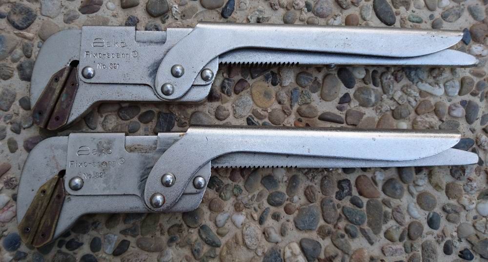

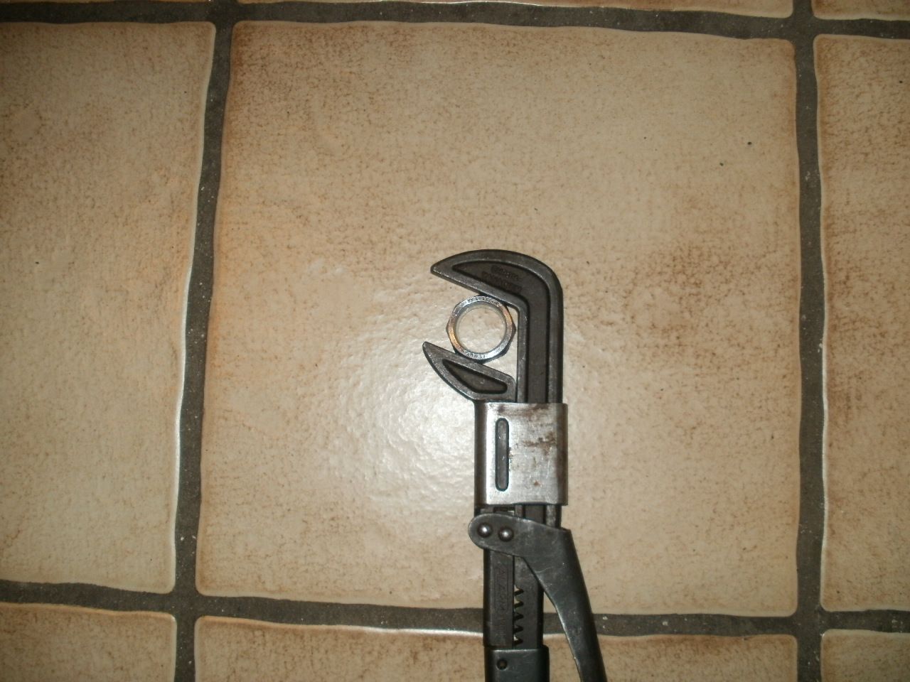

Top-Tip:
Bei festsitzenden Steursatz-Kontermuttern verwende ich Fixo-Spann-Schlüssel (aus dem Sanitär-Bereich/für Messing Armaturen etc.), die Klemmbacken sitzen komplett flächig auf (nicht nur an zwei Punkten wie dies bei einem normalen Steuersatzschlüssel der Fall ist) und zudem sind über den Klemmbacken weiche Messingbacken vorhanden, was zusätzlich schonend für die Kontermutter ist,...:)
Kontern ist hier irreführend. Der Abzieher muß daran gehindert werden, aus den Nuten zu flüchten wenn dem die Kräfte zu groß werden. Dafür sichert man den axial mit einem Schnellspanner. Bei Vollachsen kann man dazu eine Hülsenmutter nehmen, wenn der Abzieher nicht zu hoch baut.
Statt Schnellspanner nehm ich dazu eine Gewindestange mit stabilen Unterlegscheiben & Muttern und eine starke Feder, damit kann der Kranz etwas rausgedreht werden bevor der tatsächlich gekontert wird.
