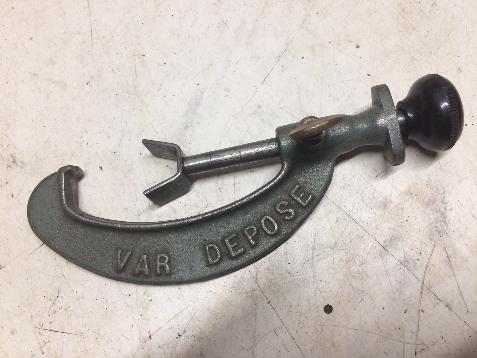

Bei V-brakes einfach die Feder aushaken - und den Belag zur Felge bringen.
Bei Cantis geht es auch ebenso werkzeuglos, weil die Spannung ohnehin meistens eher gering ist.

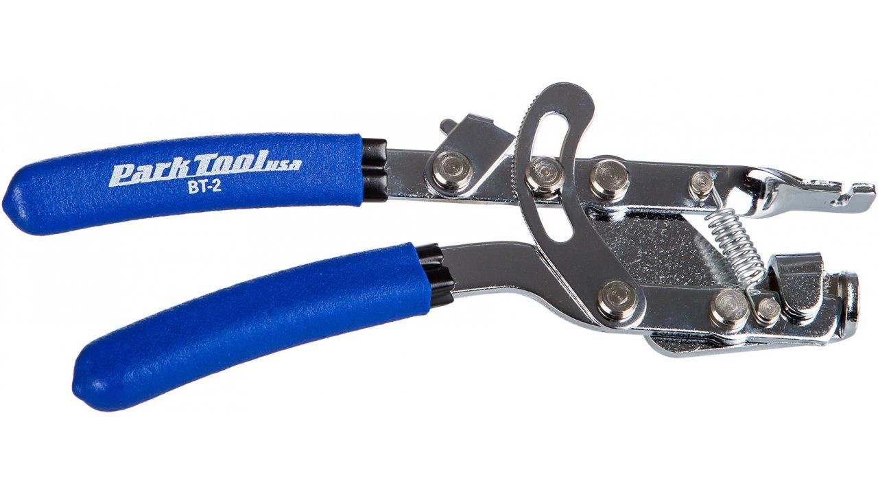

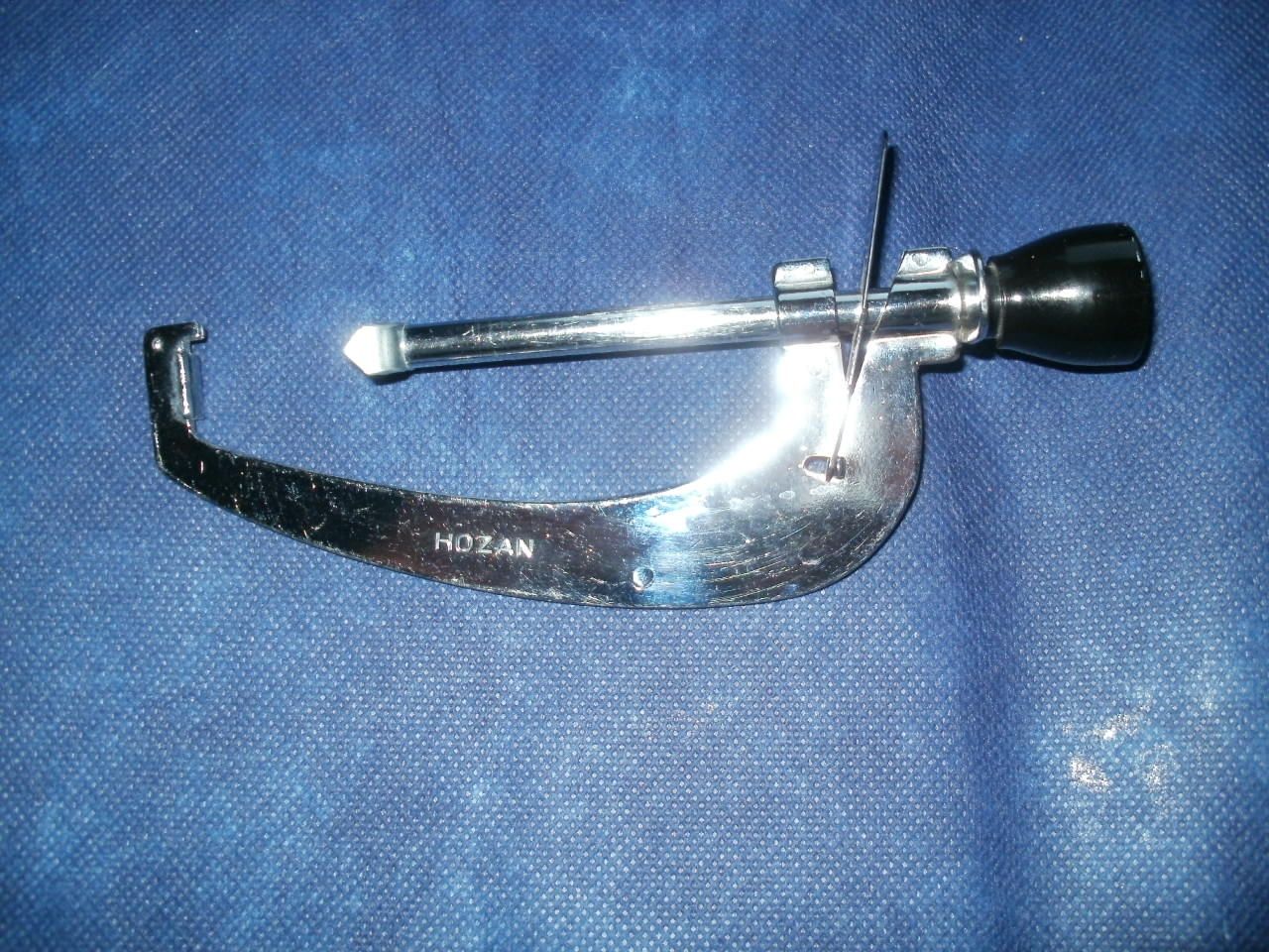

Für Mittelzugbremsen hingegen ist eine Spannzange ganz praktisch.
Irgendein anderes Werkzeug zum "Zusammendrücken" der Bremsbeläge habe ich noch nie gebraucht.

Hat jemand die genaue Bezeichnung für eine s.g. Dritte Hand für Bremsen - Canti- und V-Brake - mit der ich die Bremsen zusammendrücken kann zum Einstellen der Bremsbeläge? Wie heißt sowas genau, wo finde ich sowas? Danke.
ich benutze eine Einhandzwinge, kann man auch für andere Dinge gut gebrauchen. Sowas:
