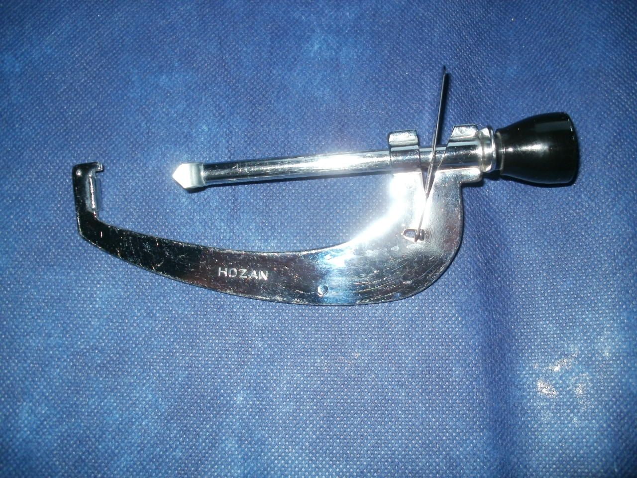

hier leider nicht mehr:
https://www.veloruf.de/n/WerkstattundAufbewahrung.html?id=707681&art=16224161
in "alt":
Gibt es auch von Cyclus.

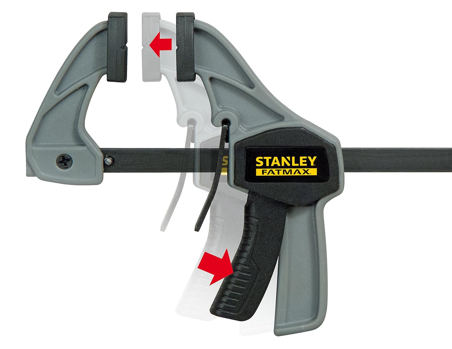

ich benutze eine Einhandzwinge, kann man auch für andere Dinge gut gebrauchen. Sowas:

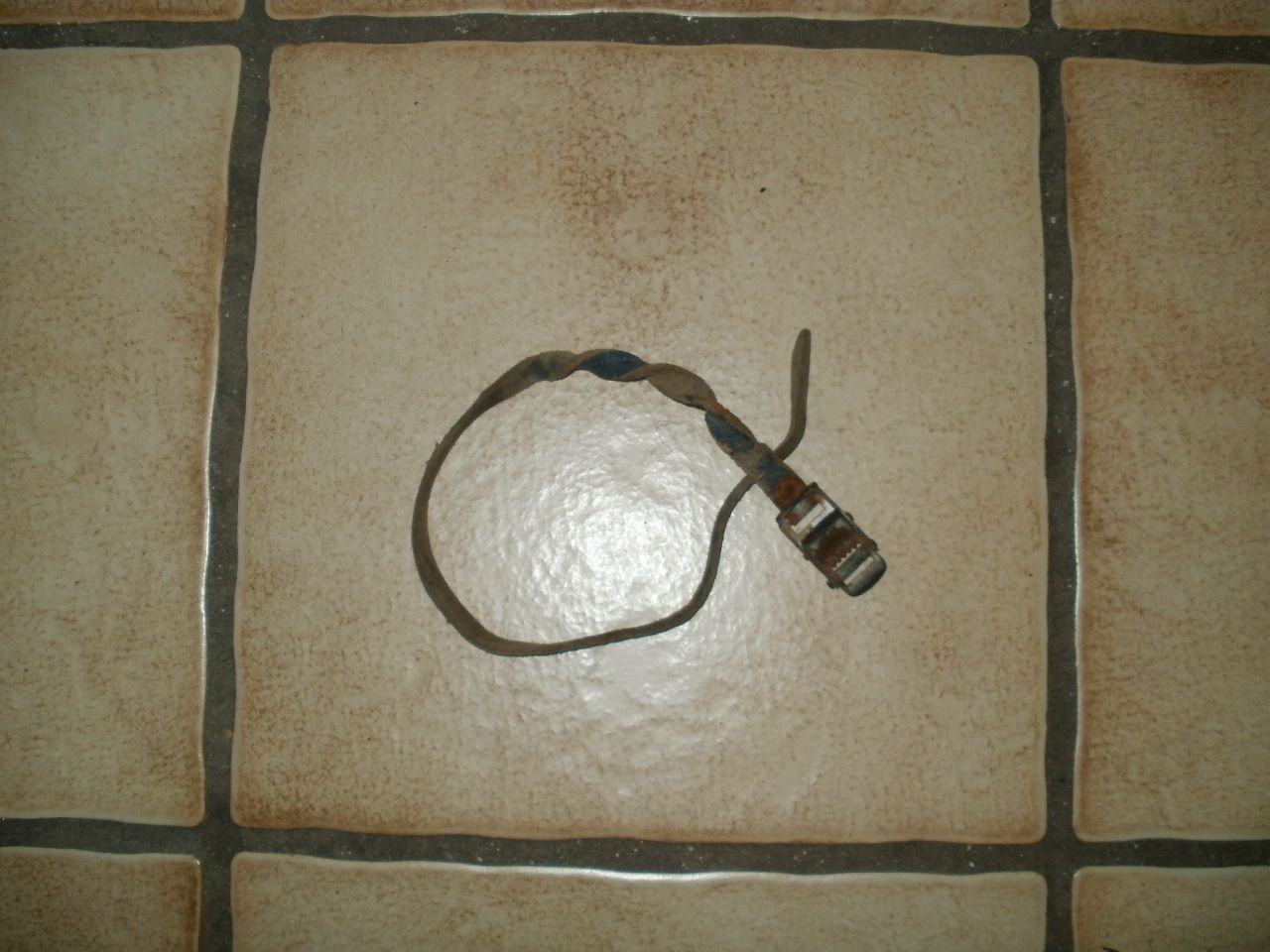

Zur Not tut´s auch ein alter Pedalriemen.....Anhang anzeigen 576630
