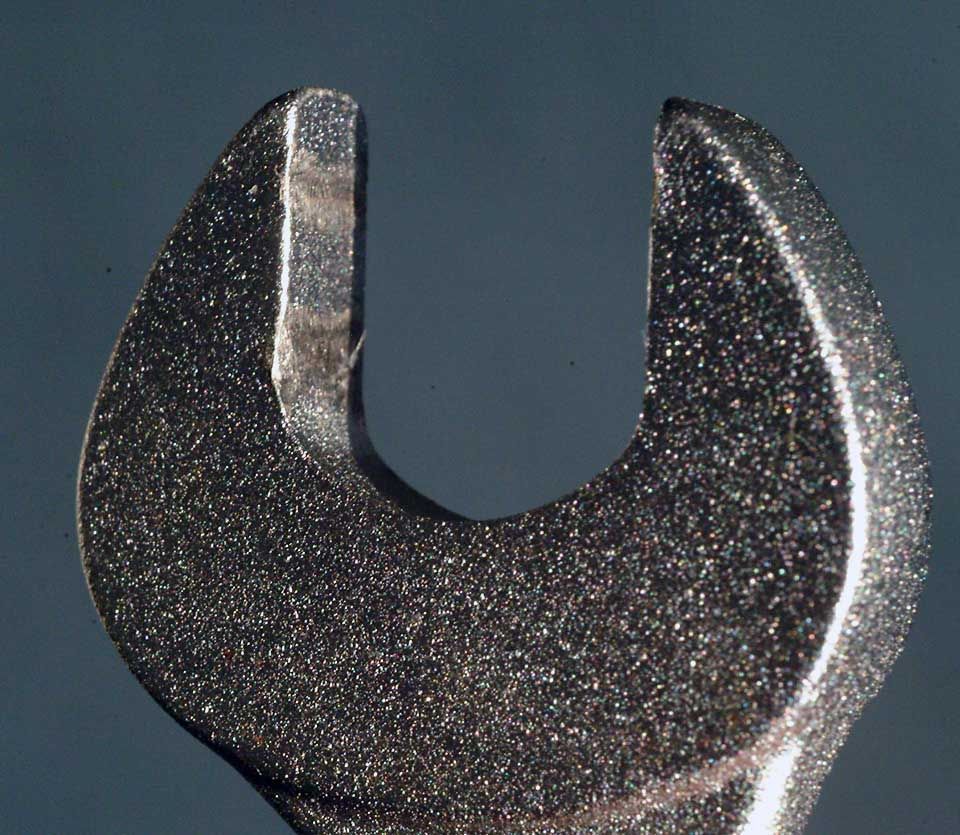

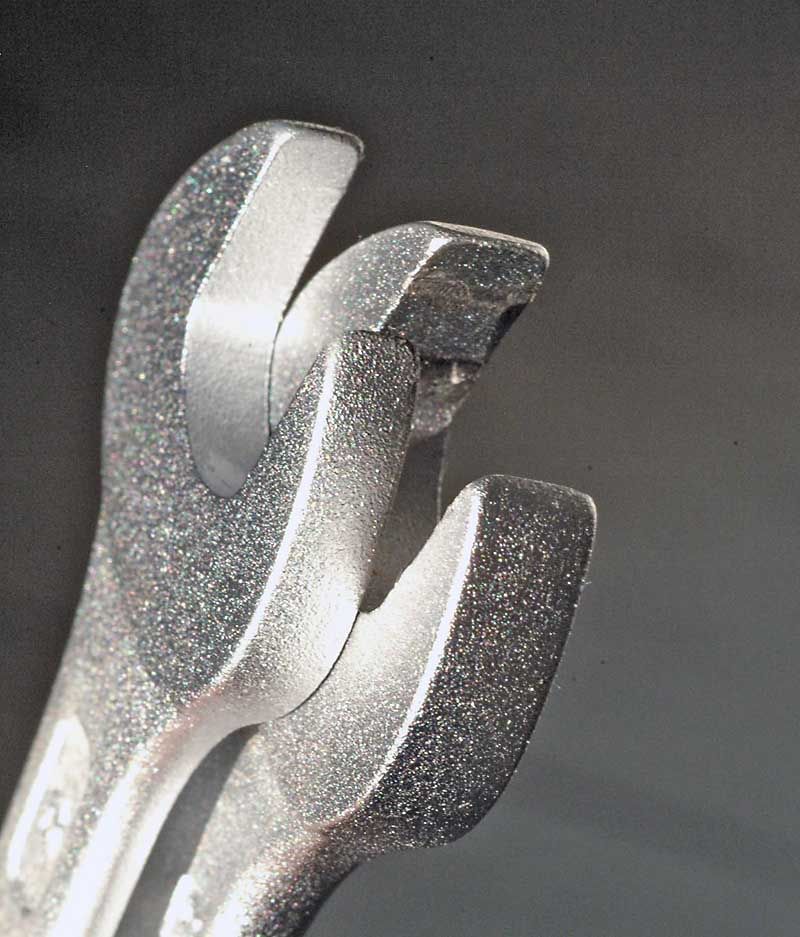

Schön wär's. :rolleyes: Glaub mir, das hatte ich alles schon durch. ;) Es ging ne halbe Umdrehung und dann gab der Schlüssel nach.....:mad: Irgendwann hab ich dann von der Gegenseite die Pedalachse rausgebohrt. Den schönen Gedore XL wollte ich nicht auch noch zerstören. :cool:

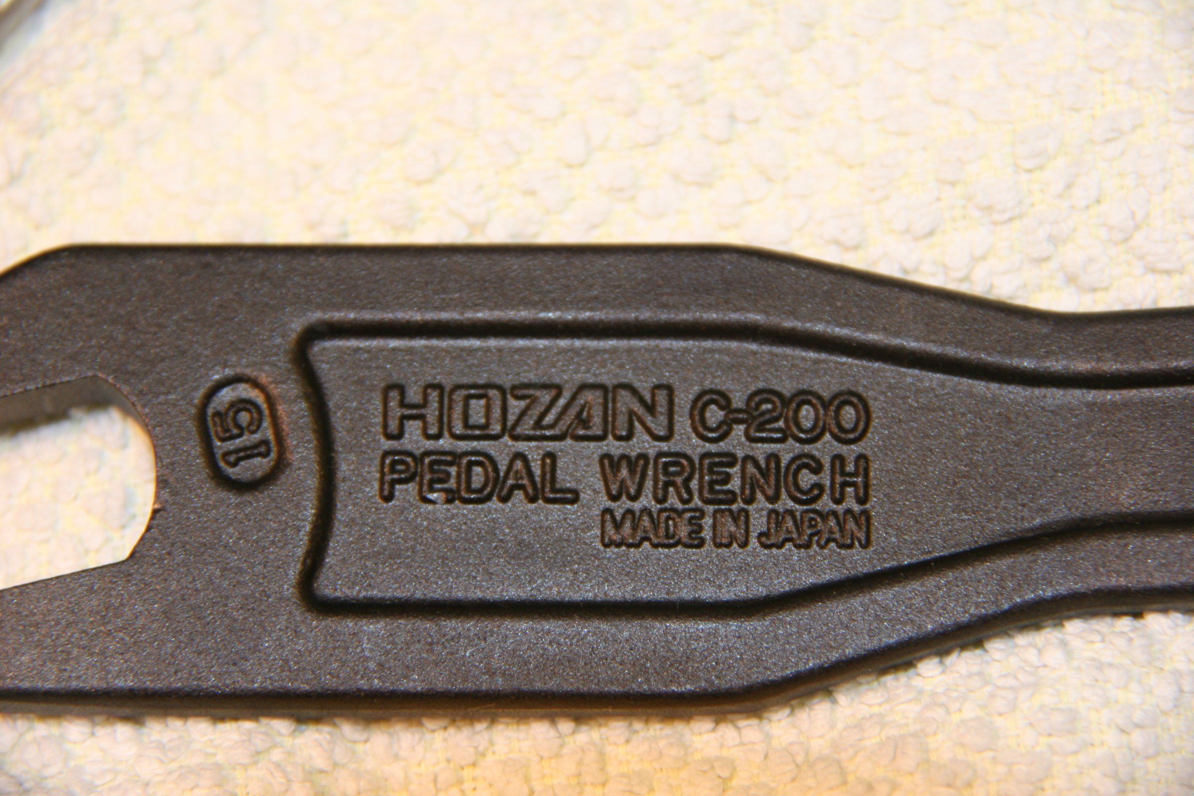

Mit dem gehts:
O.K. der kostet dann so viel wie das ganze Rad. :confused: Ich glaube aber, dass der nicht mehr genutzt hätte als der Gedore. Ich vermute, dass das Material des Schlüssels in der selben Liga spielt wie bei Gedore. Bislang hatte ich den Eindruck, dass diese brünierten Schlüssel eher weicher sind als die verchromten Varianten. Hat jemand eine Vickershärte-Testgerät? Wäre mal interessant da Vergleichsmessungen zu machen.
Zudem ist der Gedore XL schon deutlich massiver als ein 'normaler' Gedore Gabelschlüssel. Es wurde ja nicht die Gabel aufgebogen sondern an den Kontaktstellen gab das Material nach.
Das war einfach die Grenze dessen, was ein Gabelschlüssel an Kraft übertragen kann. 'War mir gar nicht bewusst, dass ich so viel Power habe, und das ohne Verlängerung. :cool::D:daumen:;)

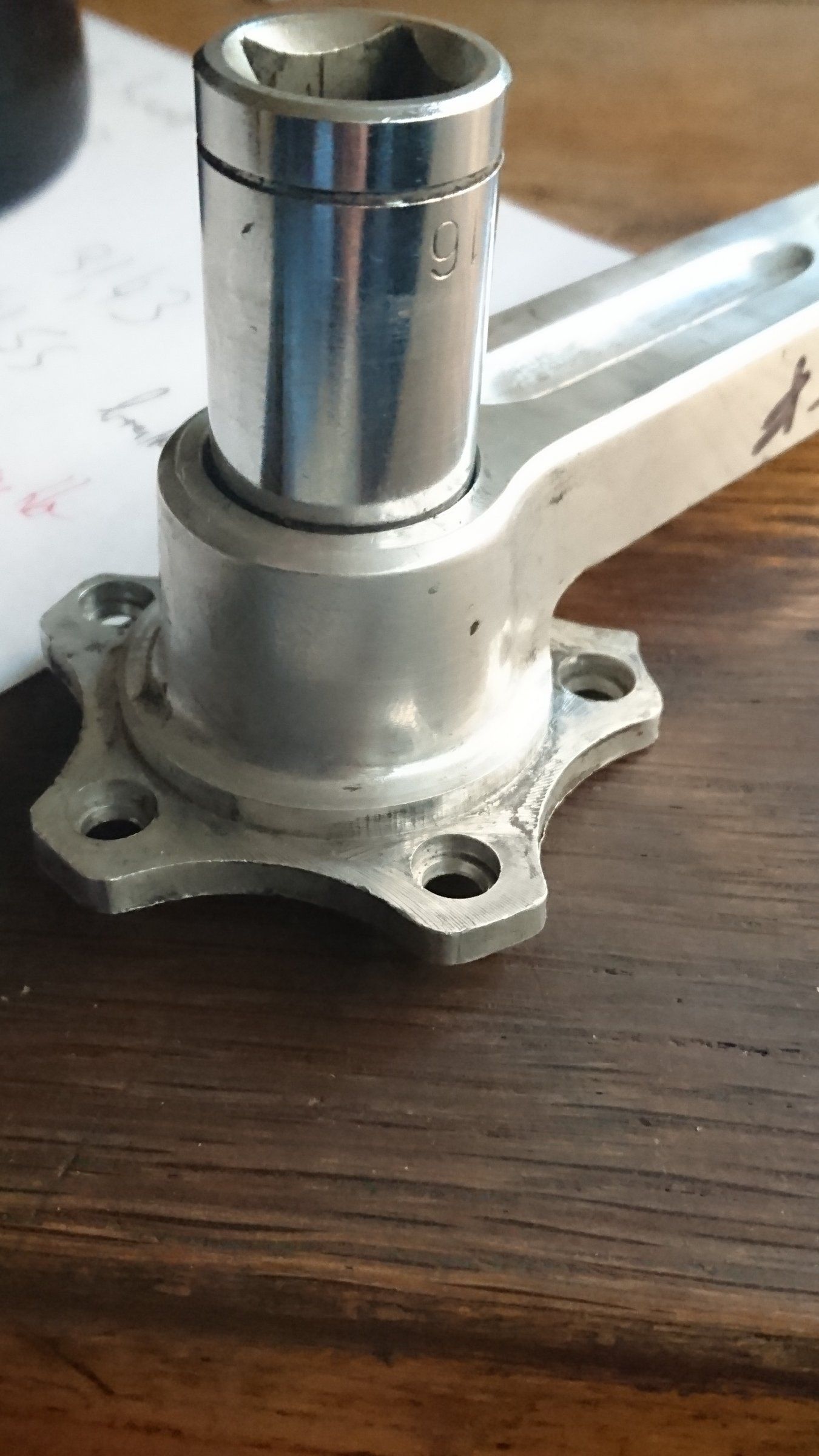

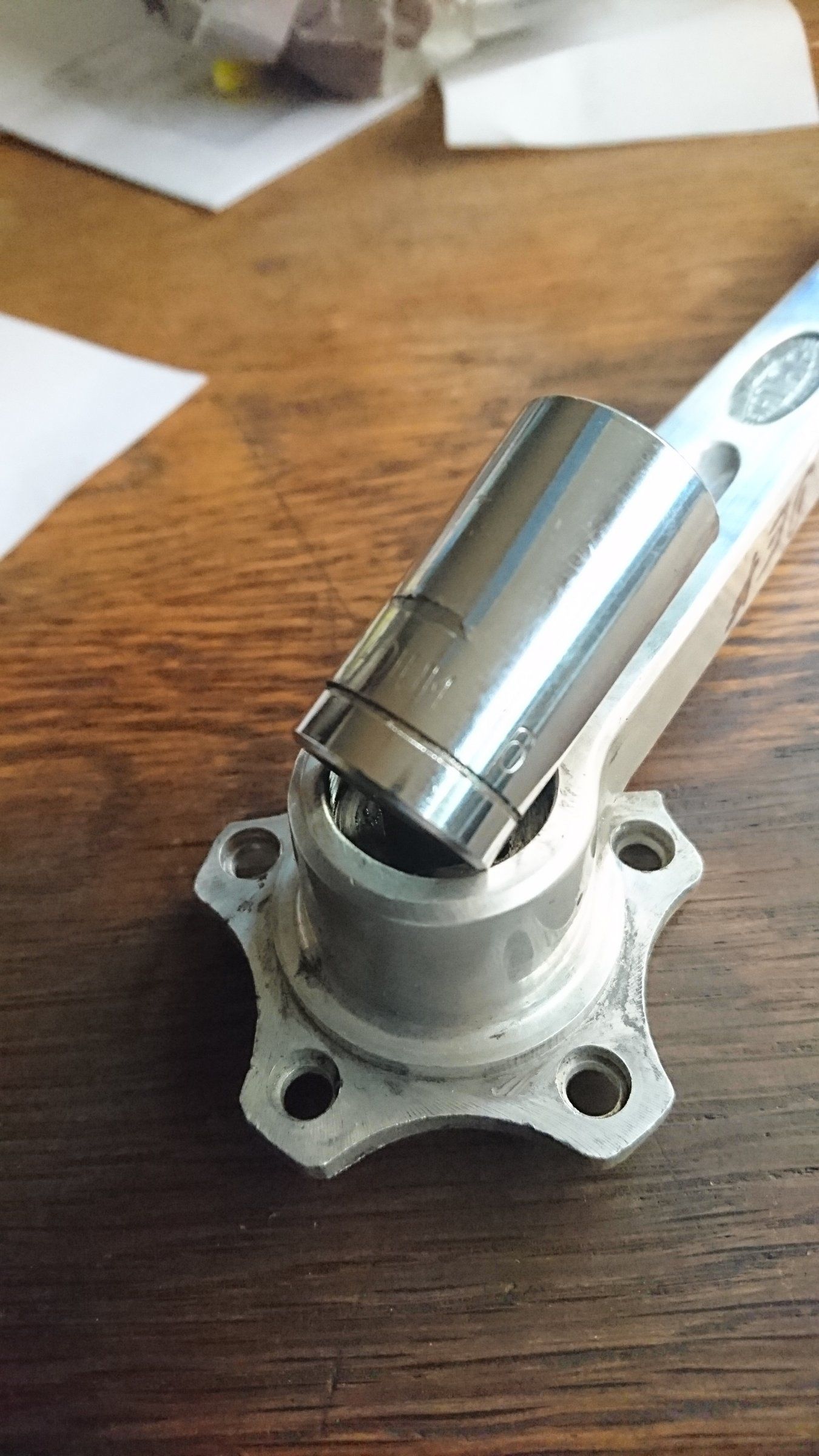

Ui da seit ihr ja direkt schon beim Leidbringer. Habe gerade 600 AX Pedale da, die ich zwar ab bekommen habe, aber nicht auf. In WD40 liegen sie jetzt schon. Habt ihr noch was aus der Trickkiste für mich, was nichts mit 2m Hebel dranschweißen zu tun hat?
Hattten wir hier gerade, von hinten die Sicherungsmadenschraube mit LANGEM!!!! 5er Inbus lösen, dazu vorn mit 6er Inbus in Schraubstock gegenhalten, sind richtig fest, brauchst Kraft, beide Rechtsgewinde!!
