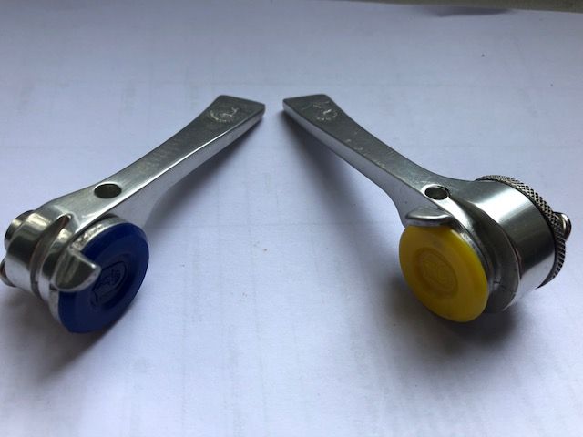

sind die Rahmenschalter im Bild geeignet für eine Campagnolo 8-fach Zusammenstellung? Und wenn nein welche benötige ich denn dann?
Besten Dank und Gruß in die Runde

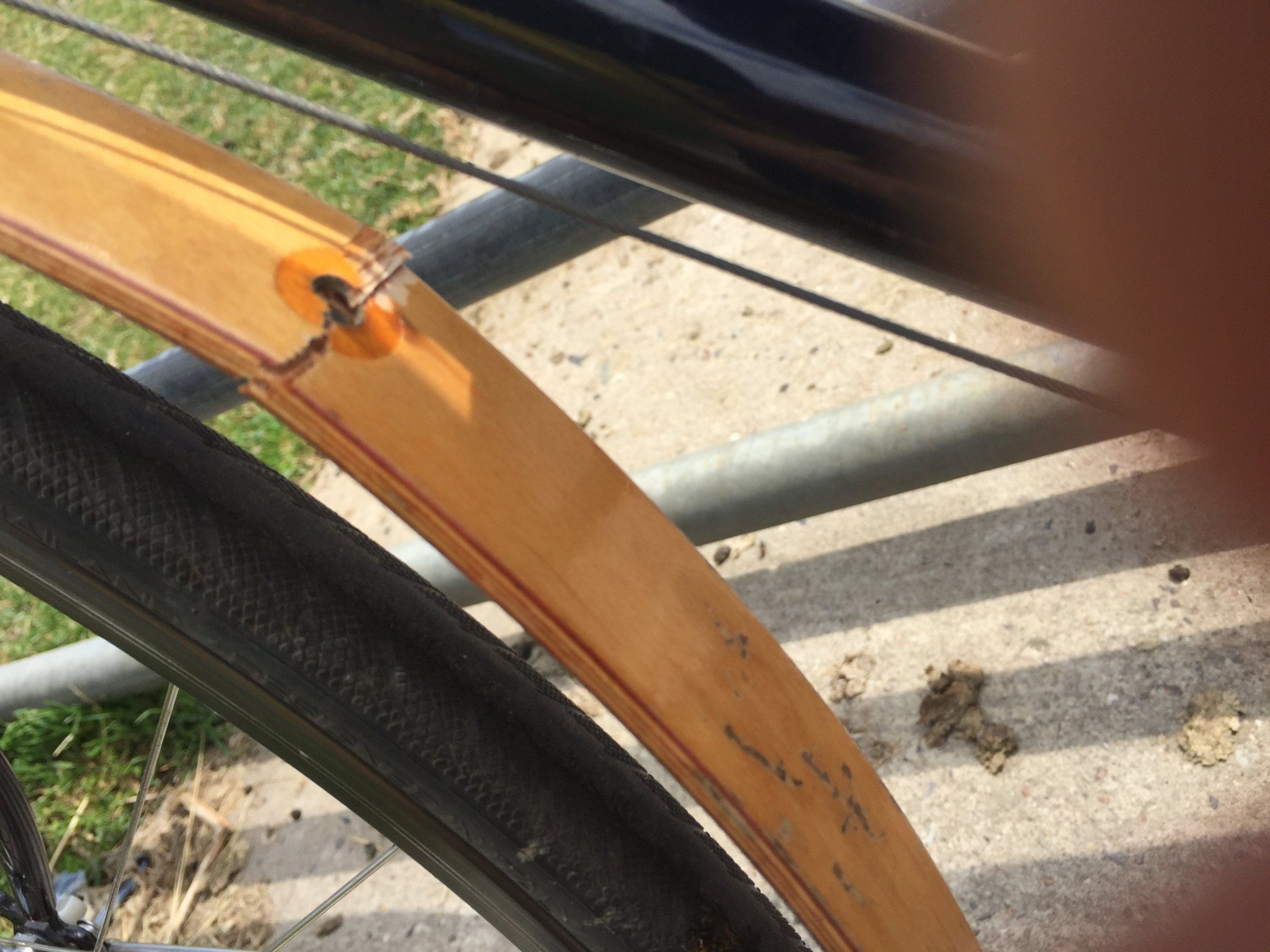

Leider ist mir vorhin das vordere Holzschutzblech am Berthoud gebrochen, direkt an de Bohrung
- meine Schuld, ich hätte wohl auf die zweite Strebe nicht verzichten dürfen :mad:
Anyway, das wird geleimt, geschliffen und klar lackiert. Als Verstärkung stelle ich mir eine längliche Raute aus 2mm Alublech vor, fein geschliffen und poliert. In die Mitte der Raute kommt das Loch für den Kloben, an die Enden jeweils kleine, versenkte Löcher für stabilisierende und fixierende M3 Senkkopfschräubchen. So könnte es gehen, oder?
Ich würde wohl an den Rautenenden jeweils 2 Löcher hintereinander setzen, damit ein Verdrehen an der Bruchstelle ausgeschlossen wird (so hast Du es evtl. auch schon gemeint).
Nebenbei gefragt: bist Du mit den einachsig gebogenen Holz"blechen" bei Regenfahrten zufrieden? Da ich solche Bleche noch nie gefahren bin, stelle ich mir vor, dass das Wasser während der Fahrt an der Seite ordentlich heraustropfen könnte...

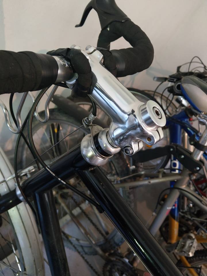

Ich bin auf der Sucher nach einer ästhetischeren Lösung folgender Vorbauproblematik:Anhang anzeigen 579840
Wo bekomme ich einen Passenden 1" Schaftvorbau her?
Voraussetzungen:
>~ - 17°, muss einen sehr langen Schaft haben, da die Gabel ein sehr langes Gewinde hat und der Konus unterhalb spreizen soll. Es gab wohl schon deswegen den ein oder anderen Gabelbruch.
>Muss klappbar sein damit ein Vorbauwechsel nicht zu aufwendig ist..
>Länge ~ 70 - 90 mm
Zudem würde ich gerne den Zuggegenhalter anders lösen da das Kabel so schon stark geknickt wird und auch die feinjustage mittels Schraube nicht gut klappt. Hat jemand erfahrungen mit Zuggegenhaltern die man an der Bremsaufnahme befestigt? Oder einfach die gleiche Lösung nur mit tiefer liegendem Gegenhalter?
MERCI!
Wenn Du Dir vorher nen Kopf machst, wie lang der Vorbau zu sein hat, brauchst Du diesen Unsinn nicht.
Dia compe dc 1254 bringt paar mm mehr versatz nach unten...
Nitto tecnomic hat laaaangen schaft, aber ist nicht klappbar....
Den Technomic hätte ich auch vorgeschlagen.

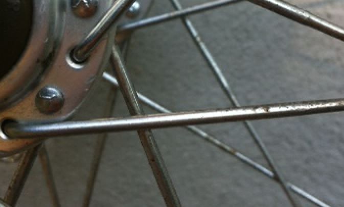

ich besitze einen (sehr leichten) Schlauch-LRS, der (wenn meine Recherche richtig war) mit Prym-Speichen gebaut ist (Speichenkopf mit "Y"); Speichen sind in der Mitte dünner als an den Enden.
Jetzt ist eine Speiche gerissen. Frage: Sind solche Speichen noch irgendwo zu bekommen ? ...bzw: irgendwas ähnliches ?
Danke für Hinweise :)
Normale DD-Speichen haben 2,0-1,8-2,0 mm und sind idR in 2mm-Stufungen erhältlich. Am besten, du misst die Länge und die Durchmesser.
Länge ist Innenseite Bogen - Ende Gewinde.
Nein, sind eigentlich reine Schaustücke, das Wasser wird überhaupt nicht zurückgehalten, Spritzlappen sind auch keine dran, ich hänge aber an denen und will sie weiterfahren. Mit den Löchern mache ich es genau so (3mm Inbusschrauben mit Linsenkopf), ist schon fertig, ich mache die Tage Fotos.

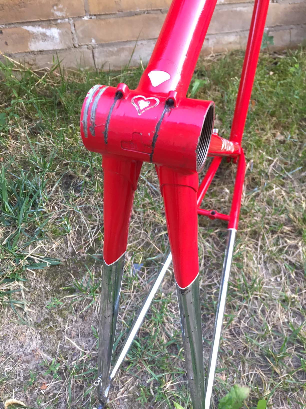

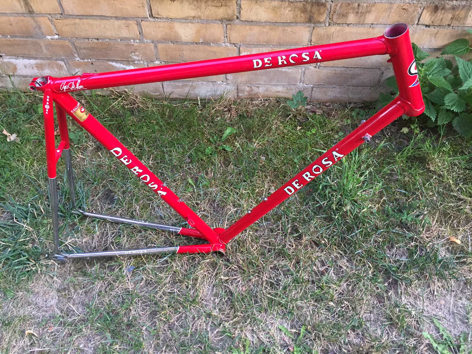

60er RR-Rahmen nackt!
Aufbauprojekt!
Neuen Record SS für 1" Gabeln besorgt!
SS montiert!
Beim Einstellen festgestellt, daß noch ein paar Gewindegänge auf dem Gabelschaft fehlen! o_O
Nun ja, am Samstag zum bekannten Freundlichen, um das Gewinde weiter schneiden zu lassen!
Fehlanzeige - kein Schneidmesser mehr vorhanden! :rolleyes:
Zum nächsten Freundlichen...gleiches Ergebnis! o_O
Heute in der Landeshauptstadt beim Freundlichen - gleiches Ergebnis! :mad:
To be continued...
Man muß wohl - wenn man unser Hobby halbwegs ernsthaft betreiben will - alle relevanten Werkzeuge in der eigenen Schublade vorhanden haben?!
Mittlerweile weiß ich welche Länge ich brauche, am Reiserad fährt man ja doch gern ein bisschen entspannter als auf dem Renner. Ich bin eh großer Nitto Fanboy, da werd ich mir den vermutlich holen ;)
Danke!
