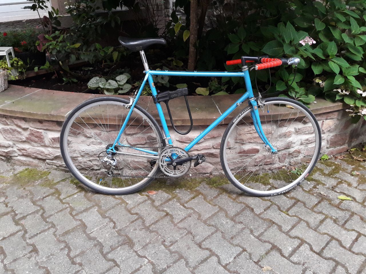

Ich habe dieses schöne Rad als Alltagsrad mit einem Rahmen aus dem Forum aufgebaut:
Schaltwerk ist dieses RSX 7-fach Schaltwerk:
http://velobase.com/ViewComponent.aspx?ID=5fd77814-4a3b-47ac-bded-36ca55f6e347&Enum=108
Im Moment ist auf dem Hinterrad irgendein 7-fach Maiskolben drauf, der völlig durch ist. Da auf der Kurbel 53-42 drauf ist, würde ich gerne eine möglichst große Kassette hinten verbauen.
Hat jemand praktische Erfahrungen mit dem Schaltwerk, was da maximal geht? Durch den langen Käfig sollte die Kettenlänge schonmal kein Problem darstellen (das Schaltwerk stammt wie die STIs von der 3x7fach RSX).
Auf velobase steht max. 28Z, von daher geh ich mal davon aus, das 30Z auch noch problemlos gehen. Aber gehen auch noch Kassetten mit 32Z oder gar 34Z?
Danke für eure Hilfe!
Hängt immer ein wenig von deraktuellen Einbausituation ab - sprich, ohne es auszuprobieren kann man es nicht mit Bestimmtheit sagen. Wenn bei jemandem anders 34Z funktionieren heisst nicht dass es bei Dir auch geht. Die Shimano-Angaben sind extrem konservativ aber bei den Angaben erwartet ja auch jeder dass das bei seinem Rahmen funktioniert :)

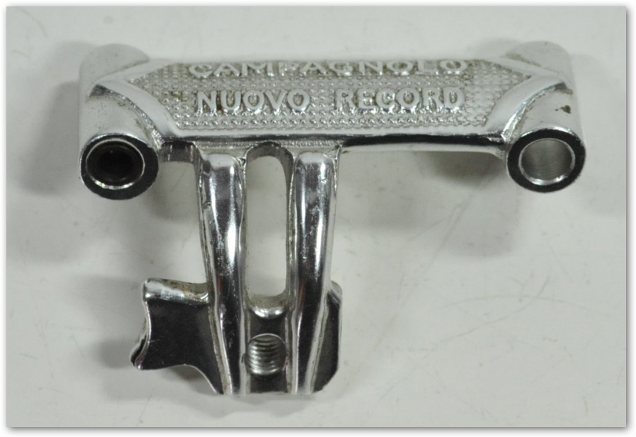

Doofe Frage: Kann man ein Nuovo Record Schaltwerk komplett auseinander nehmen um es aufzuarbeiten?
Es gibt keine doofen Fragen......
Das Schaltwerk kannst Du komplett zerlegen, wenn Du das Parallelogramm auch zerlegen willst,
solltest Du dir vorher die Führungsröhrchen und Splinte besorgen.
Ausserdem brauchst Du ein Werkzeug um die Splinte einzutreiben und die Köpfe zu verrunden.
Könnte schwer werden die Splinte zu bekommen......

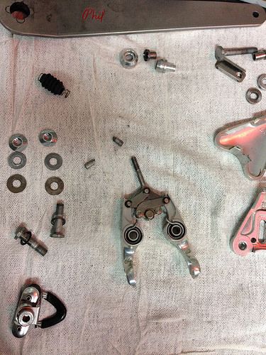

Hallo Leute,
gibts einen Trick wie man die Federn in Delta Bremsen spannt? Sie sind im Loch an der Rückseite eingerastet und zeigen wie am Foto nach oben. Jetzt hab ich den Vorderteil raufgeschraubt. Feder nach unten spannen und dann von hinten den Bolzen reindrücken nehm ich an? Gibts dafür ein besseres Tool als einen alten hex Schlüssel? Und ist es normal das es so ur schwer geht?

Erfahrungen speziell mit dieser Schaltung nicht, aber dem Bild nach sollte sie so in etwa die Kapazität eines Campa Rally haben. Mit dem schalte ich problemlos hinten 13-32 bei vorne 41/52 - und da ist noch viel Luft, sogar groß-groß geht ohne Sorgenfalte auf der Stirn.
Bei 30 oder größer hinten kann es nur sein, dass Du ein wenig mit Kettenlänge und Einbauposition des Hinterrades (etwas weiter nach hinten im Ausfallende) spielen musst, damit das obere Schaltwerksröllchen nicht auf den Ritzelspitzen aufsitzt. Kettenlänge in dem Fall eher relativ kurz halten, damit beim schalten auf die großen Ritzel die untere Rolle weit genug nach vorne gezogen wird, dass die obere Rolle genügend weit abtaucht. Um eben nicht auf den Ritzelspitzen aufzusitzen. Machbar sollte es aber ziemlich sicher sein.
Argument für Bonanzero's Vorschlag - So wie Du es planst, wirst Du unnötiges Gewicht mit Dir rumschleppen. Große Blätter, großer Kranz, längere Kette. Ich würde auch eher kleinere Blätter vorne montieren, einen dann normalen Kranz hinten, und die noch guten 42/53 Blätter in die Schublade packen. Für einen anderen Tag und ein anderes Rad. Kommt ja hier im Forum bei vielen eh schneller als erwartet, das nächste Rad ;)

Das Schaltwerk schafft auf jeden Fall 34 Zähne ( 11 - 34 mit 42 - 52 )
