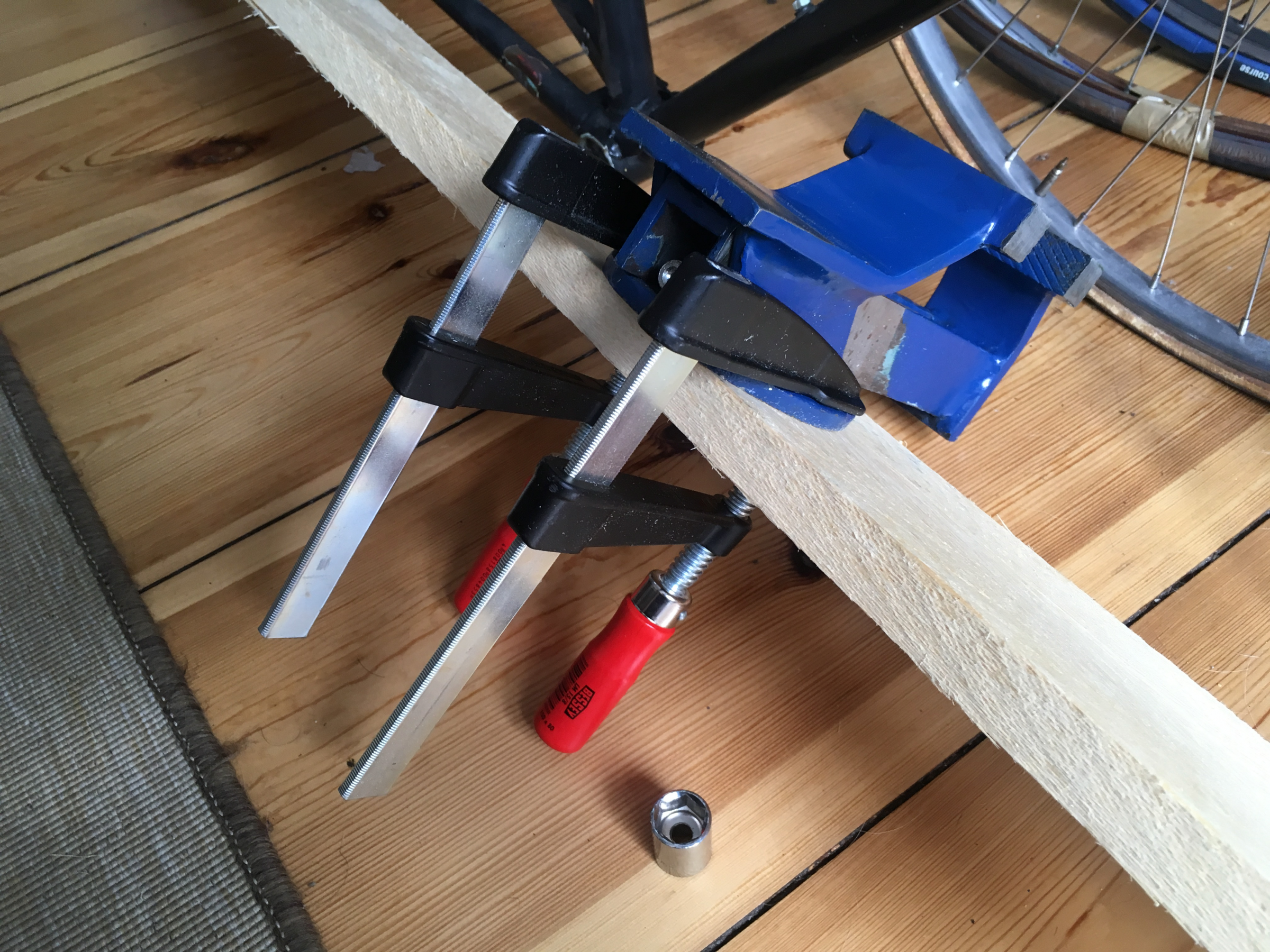

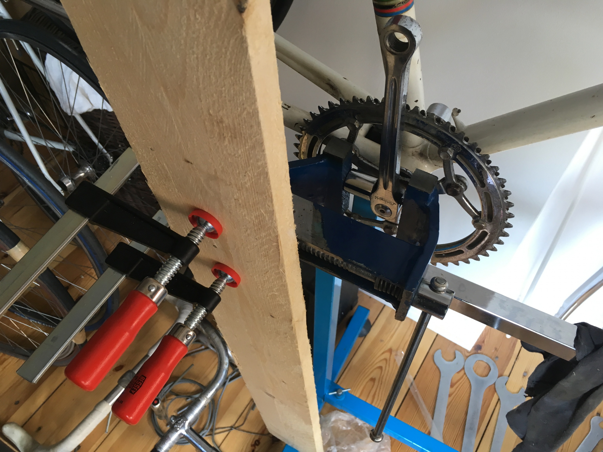

Hab es mal mit einem ersten Test-Setup probiert ohne volle Kraft drauf zu geben. Saß zwar alles wie es sollte aber erst mal hat sich noch nichts getan. Werde das Setup noch mal verbessern und dann mit Schmackes. Bringt ja nix, das Ding muss irgendwie raus :)

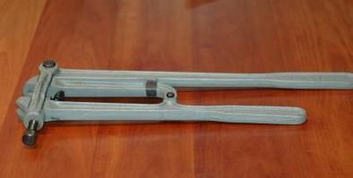

Ja, das ist aber eher auch nur etwas zum Einpressen der Kurbelkeile. Wenn die nämlich festgegammelt sind, dann kriegt man die mit dem Werkzeug auch nicht raus. Da (wenn Gammel) bleibt dann nur die Methode mit dem Schraubstock oder Ausbohren und Ausschlagen.
Aber zum Einpressen ist das Werkzeug quasi unschlagbar. :daumen::bier:
Dann habe ich wohl Glück gehabt bei meinen paar Anwendungen. Du hast ja wohl häufiger mit diesem alten Krempel zu tun als ich...
Ich hatte bislang halt einfach einige Fälle, bei denen die Keile so richtig festgegammelt waren und sich mit dem VAR Werkzeug nicht mehr auspressen ließen. In den übrigen Fällen kann man damit sowohl ein- als auch auspressen.
