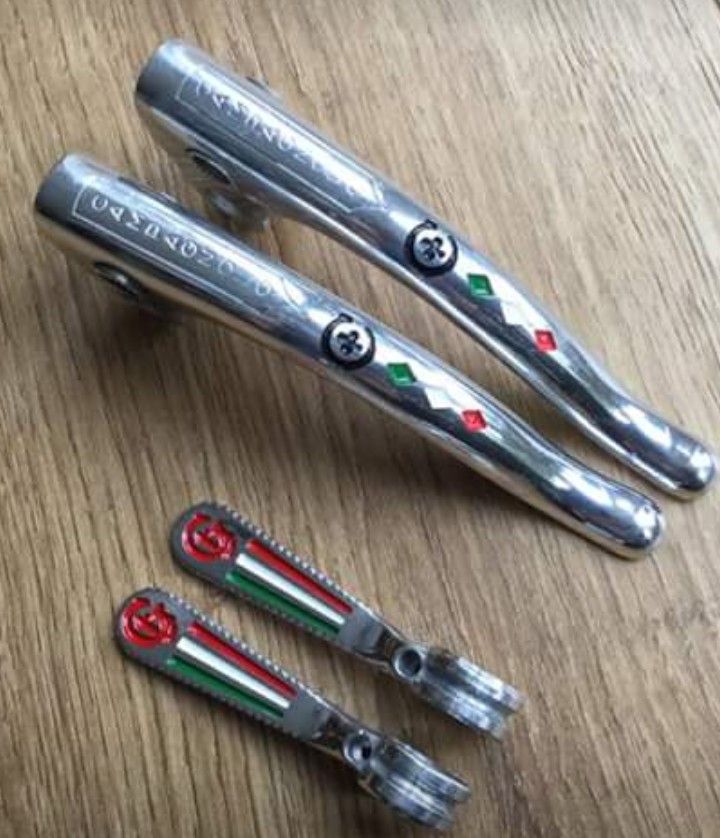

Für den Kurs (2stellig) macht das Marco und Aldo je zu pantographierendem Einzelteil aber auch - allerdings halt nur mit Gios Pantos und auch nur bei Abholung und Bezahlung in Italien. Stelbel soll das auch für Stelbel- und nur für Stelbel-Radln auf Bestellung machen.
Nun, da der Kollege Panthos für sein Colnago sucht, ist Marco Gios wohl nicht ganz so hilfreich. Deshalb mein "neutraler" Hinweis.
Für Gios Panthos ist Marco definitiv die bessere Adresse, habe ich auch schon gemacht (nachdem ich von der Möglichkeit erfahren hatte;)). Den Transport bekommt man mit Forumsunterstützung immer irgendwie hin.

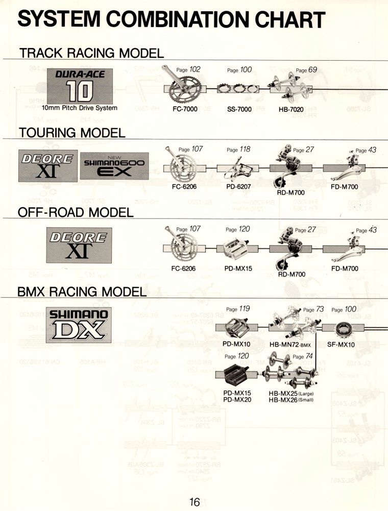

Die FC-6206 war 1984 die Kurbel der 600EX Touring und Deore XT M700 Gruppe, bevor 1987 die FC-M730 als XT Kurbel rauskam.

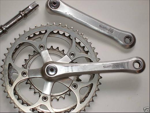

Die 6206 ist sehr selten zu finden, eher bei ebay USA und dann recht teuer und eher im abgerockten Zustand.

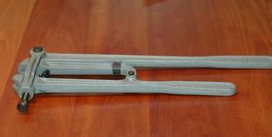

Die beste Methode wäre das richtige Werkzeug, ich habs allerdings auch immer auf die herkömmliche gemacht, leider wird dabei das Gewinde des Keils meißtens ein wenig in Mitleidenschaft gezogen. (gestaucht)
http://www.bikesmithdesign.com/CotterPress/
https://www.parktool.com/product/crank-cotter-remover-cr-2

Über Stephen Needle, UK habe ich im Netz leider noch keinen Kontakt gefunden..
Stephen Needle ist auf Facebook in der Gruppe Vintage race bikes - Only Steel is real - aktiv.
Oder in seiner eigenen Gruppe "Pantograph Bike Parts". Da kann man dann auch gleich seine Arbeit bewundern. Hab nichts von ihm, bin aber doch von den Fotos her sehr begeistert was er so treibt.
