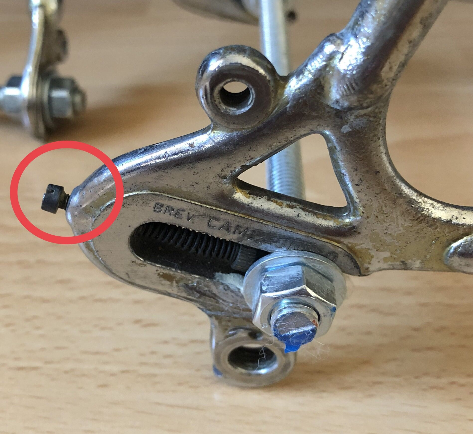

Rein interessehalber, ich verbaue ja die Endschräubchen immer andersherum. Der Vorbesitzer hat sie im Beispielbild andersherum verbaut. Macht ihr das auch so?
Erscheint einleuchtend denn wenn man den Abstand mal einstellen will passierts nicht selten, das man den Schrubenkopf in der Hand hat und dann erstmal das gesamte Hinterrad ausbauen muss um die Schraube in Stellung zu bringen...
Habe ich mir ehrlich gesagt noch nie drüber Gedanken gemacht.
Die gehört eigentlich anders herum darein, damit Du mit der kleinen Rändelmutter
den Abstand auch ohne Werkzeug einstellen kannst.
Ja mach ich normalerweise auch aber wenn du mal nach links drehst un den Abstand zu verändern (so gehts mir manchmal) haste die Rändelmutter in der Hand und musst dann doch das ganze Hinterrad ausbauen. Kann so nicht passieren:-)
