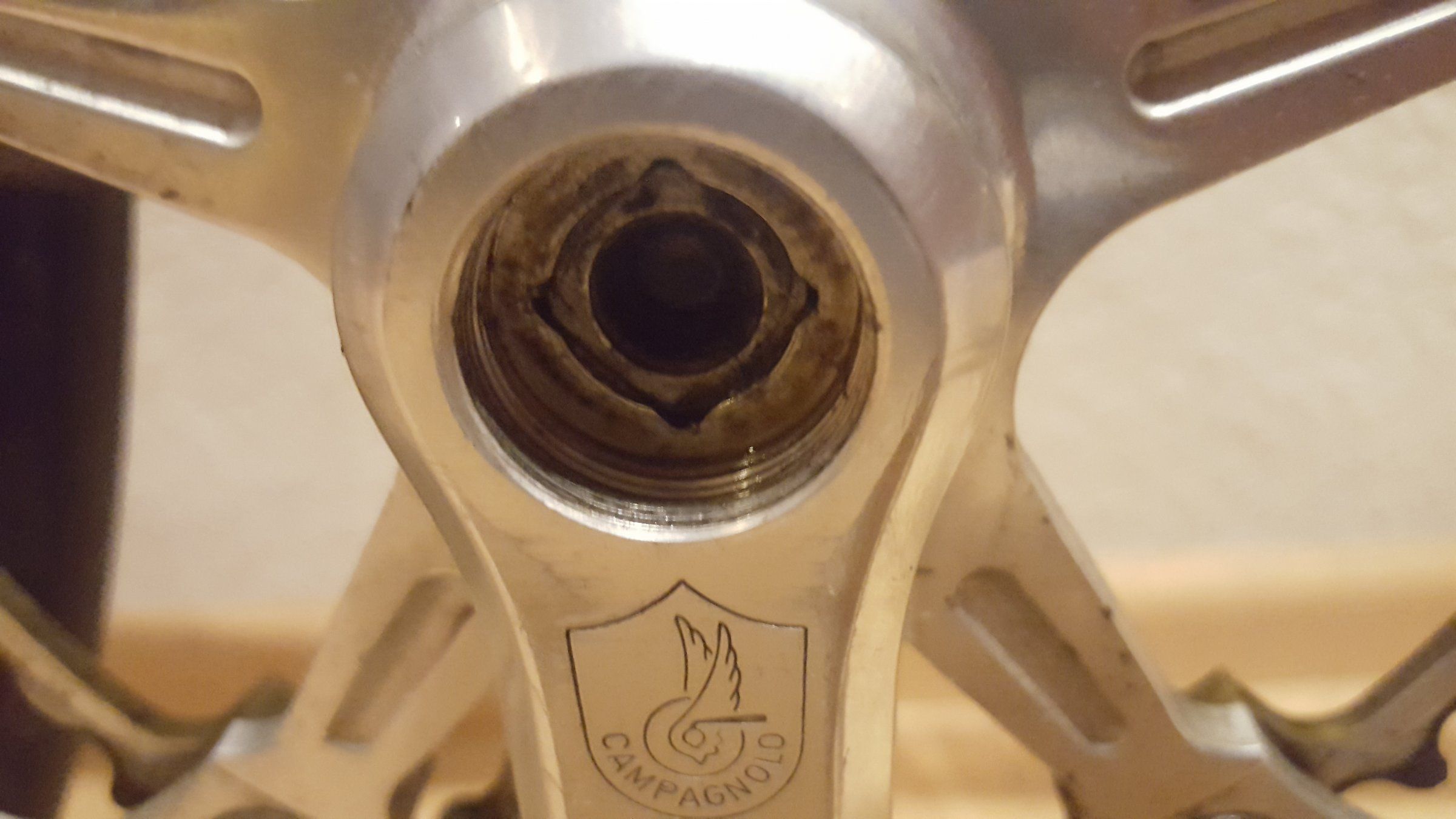

Nachtrag in Sachen abgerissener Kurbelschraube.
Ich habe jetzt mal den linken Kurbelarm und die linke Innenlagerschale entfernt.
Wenn ich jetzt den rechten Kurbelarm fixiere und die Innenlagerwelle links anpacken und nach links drehe, müsste sich die Schraube doch rausgehen... oder hab ich da einen Denkfehler?
Du kannst doch die Kurbel ganz normal mit Abzieher enfernen und hast dann die Tretlager-Achse ausgebaut. Ohne Bohren und Links-Ausdreher wird das Restgewinde nicht rausgehen.
Da die Kurbel auf dem Vierkant sitzt, wirst Du bei festgespannter Kurbel nichts bewegen können, ausser Du bist Hulk und willst die Tretlagerwelle tordieren
Ach klar, jetzt macht alles Sinn. Kurbel ist getrennt. Wird wohl auf eine neue Welle rauslaufen. Danke!

Gerne, nur die Kurbelschrauben ist recht tief im Gewinde der Innenlagerachse abgebrochen..
Nicht wirklich ein no-go. Ich würde die Welle senkrecht spannen, mt einem Zentrierbohrer (gibt es praktischerweise in 8mm Duchmesser) genau mittig rein, mit 5mm Spiralbohrer ein Löchlein machen, dann mit dem Schraubenausdreher oder dem linksschneidenden Bohrer ganz langsam den Stummel rausdrehen. Nur meine 2 Cents.
