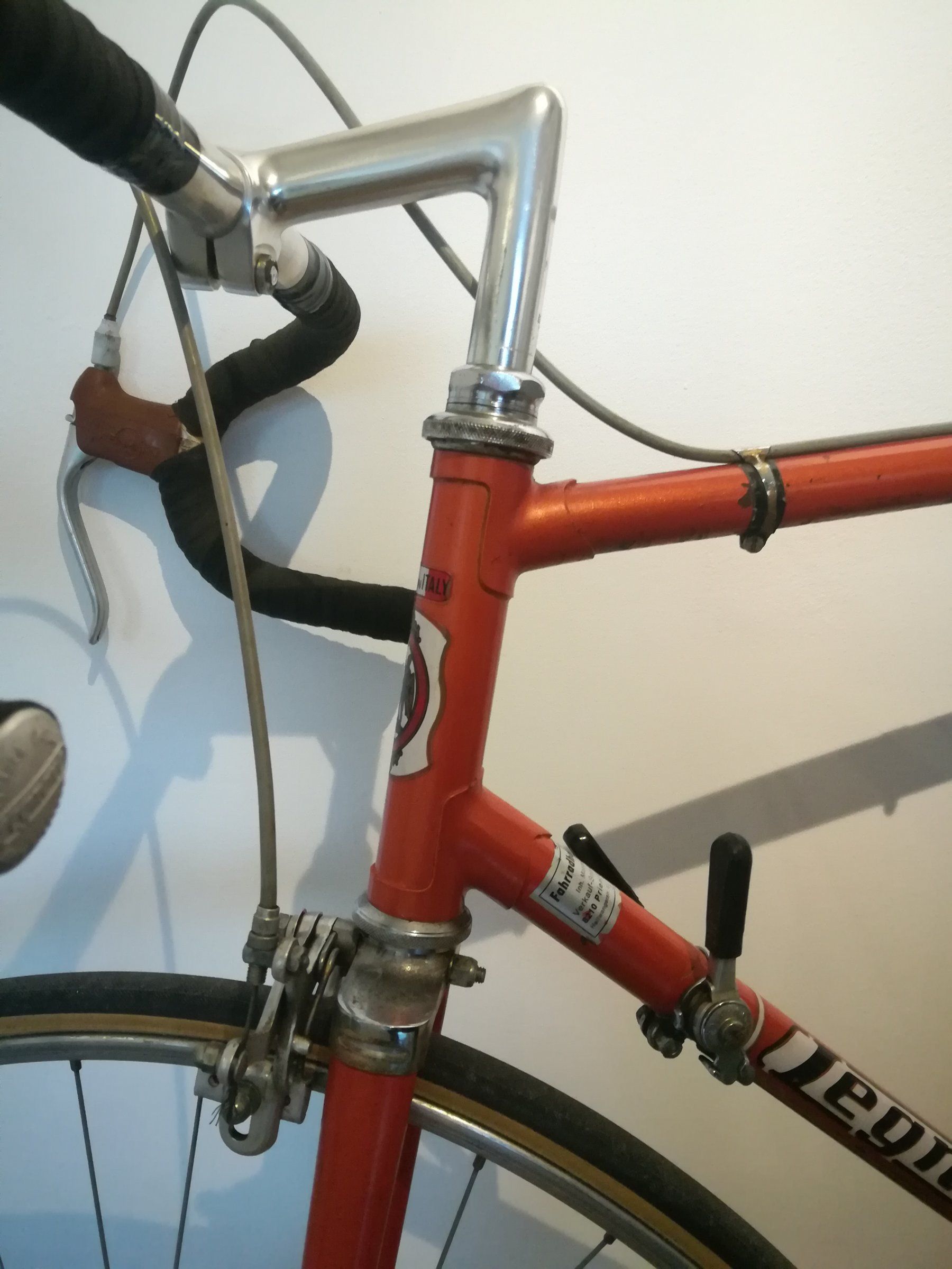

Bei meinem neuen Legnano corsa hat die Schraube vom Lenker/Steuersatz (siehe Bilder) kein Wiederstand mehr. Und nein das war nicht ich sondern der Vorbesitzer. Was mich wundert ist dass der Lenker doch noch recht fest sitzt. Wie kann ich heraus finden ob der Konus (oder wie es auch heißt) lose ist, bzw raus gefallen ist?
Schließlich geht die Gabel momentan ja schlecht ab. Ich werde falls ich heute noch die Zeit habe das Rad auf die Halterung stellen und mal mir das nochmal anschauen. Wäre nett wenn ihr Tips habt auf was ich achten sollte, bzw wie ich das Problem beheben kann.
War auch schon bei einem Fahrrad Geschäft was mir aber zu lange gedauert hat, weshalb ich das Rad wieder mit genommen habe.
Danke für eure Hilfe und euch allen einen guten Start in's Wochenende! :daumen:
Ps: Ist das erste mal dass ich auf anraten anderer Nutzer in diesem Faden eine Frage stelle.
Lass uns erst mal kurz klären was Du genau meinst.....
Der Vorbau, an dem auch der Lenker befestigt ist, wird mit einer Inbusschraube befestigt......zu sehen in Bild 1, meinst Du die?
Der Steuersatz ist in Bild 2 zu sehen, der wird mit einer Kopfmutter oben gekontert, oder meinst Du die ?
Ich meine die Imbusschraube auf Bild 1
Diese kann man bis zum umfallen drehen ohne jegliche Rückmeldung...
Dann wird vermutlich der Klemmkeil, mit dem der Vorbau im Gabelschaft befestigt wird, abgefallen sein. Und der Vorbau wird somit zwar nicht mehr geklemmt, hält aber am Steuerrohr fest, da er höchstwahrscheinlich ankorrodiert ist, also angerostet.
Sprüh mal Caramba drauf und warte etwas. Am besten mehrmals am Abend einsprühen und am nächsten Tag nochmal mit einer ruckartigen Drehbewegung am Lenker versuchen, den Vorbau zu drehen.
Kann schwer gehen, dann immer wieder nachsprühen und drehen. Nicht aufgeben.
Aber nicht mit sinnloser Gewalt rumbiegen :)

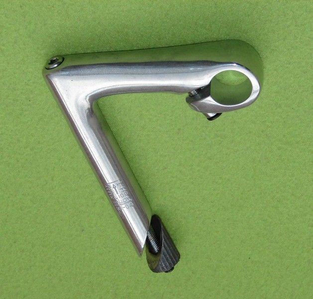

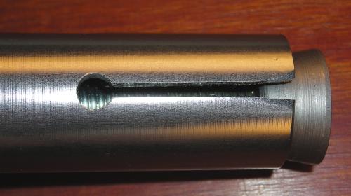

" Bilder dazu was am unteren Ende der Schraube dran ist _
1. Version : Ein konisches Teil ( Konus ) das durch anziehen der Schraube den Vorbauschaft in der Gabel festklemmt .
2. Version : ein Schrägkeil der sich verschiebt und dann das selbe macht .

Genau dass ist das problem!
Bei mir handelt es sich (glaube ich) um den zweiten Fall. Jetzt frage ich mich halt wie ich die schraube raus bekomme, sie lässt sich drehen ohne ende hat leichtes spiel, will trotzdem aber nicht so richtig herausgezogen werden. Der lenker und die Gabel sitzen nach wie vor bomben fest!
Die Schraube muss doch gar nicht raus , wozu das denn ?
Die wird gelöst und dann nach UNTEN gedrückt/geschlagen(Kunsttoffhammer oder Brett dazwischen) damit der Konus oder der Keil nach unten aus dem Vorbauschaft rutscht und die Klemmung sich löst .
Nochmal : Die Schraube hat mit der GABEL nichts zu tun , die klemmt nur den Vorbau in der Gabel fest .
Und der Vorbau ist wahrscheinlich festgegammelt .
Erst wenn der Vorbau raus ist kann man die Gabel ausbauen das Steuerlager (Steuersatz)
hält diese nämlich im Rahmen .
