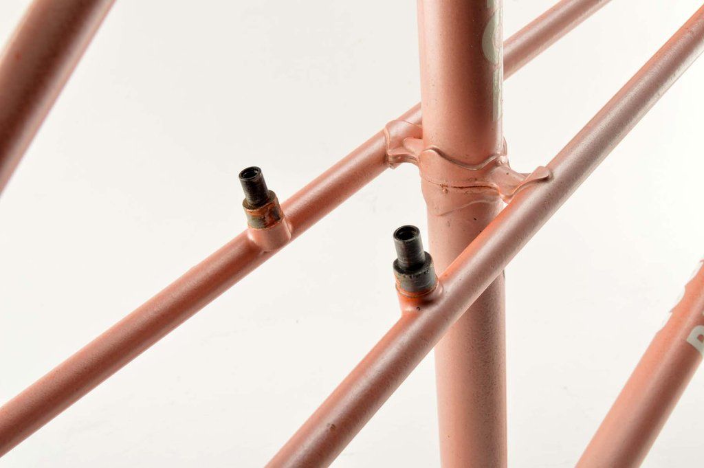

Ahoi,
ich suche Bremsen für einen Mixte-Rahmen. Dieser hat hinten zwei Sockel und vorne eine "normale" Bohrung in der Gabel. Bei der hinteren Bremse bin ich etwas ratlos was man da montieren kann. Kann mir jemand weiterhelfen und mir sagen welche Optionen für Gebrauchtes oder eventuell Neues ich da habe?
Danke schonmal im Voraus
Hmm ich sehe da spezielle Sockel für MZB, das würde ich auch gern für ein Rad haben aber das schränkt die potentielle Bremsauswahl doch ein, oder? Hat Compass da was?

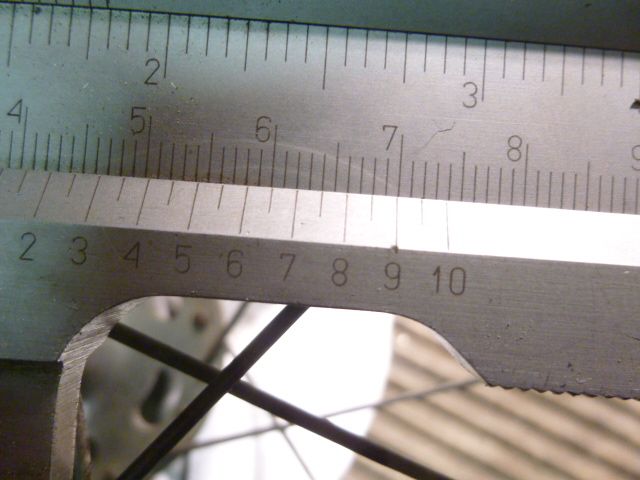

Schraubkranzaussengewinde France 35 mm ist klar,aber BSA ?
Wurde hier ja schon gepostet vor ein Paar tagen,finde das aber nicht mehr sch...
Da man Innengewinde schlecht messen kann ( der Durchmesser variert durch die Gewindeverrundung ) hilft es per Hand eine linke BSA Tretlagerschale in den Kranz einzuschrauben , gehts = BSA , geht nicht = französisch , da die Gewindesteigung abweicht .
Die Frage bezog sich aufs Aussenmass
Bei der Maillard Hr hab ich 34 ,8 mm gemessen
34,8 hab ich auch eben außen an einer Maillard Normandy BSA gemessen.
Das hilft aber leider nicht wirklich, weil ..-
Eben, oder anders gesprochen:
ITA = 1.378" x 24 tpi = 35 x 1.058 mm
BSA = 1.370" x 24 tpi = 34.80 x 1.058 mm
FRA = 1.366" x 25.4 tpi = 34.7 x 1 mm
Und jetzt paßt auch noch in den meisten Fällen ein ITA auf BSA-Gewinde. Also wird es mit der Maßhaltigkeit des Außengewindes auf der Nabe anscheinend nicht ganz so genau genommen. Viel Spaß also beim vermessen. ;)

Nicht wirklich. Mitterweile habe ich bei Dia Compe Montage Kits für GC450 bzw. GC610, GC700 und DC750 auf Anlötsockeln gefunden. Die GC610 scheint aber nicht unbedingt für Mixte-Rahmen geeignet zu sein (Link). Außerdem sind die Dia Compe bremsen nicht gerade günstig.
Auf bikeforums.net gibt es einen Faden, in dem behauptet wird man könne beispielsweise einfach irgendeine Mafac-Bremse nehmen (wie @roykoeln schon angedeutet hat).
Die sockel sind für Mafac Mittelzugbremsen. solche Sockeln habe ich kürzlich selbst an mein Rad gelötet. alles was du brauchst bringt ein satz Mafac Racer mit. zusätzlich brauchst du die Metallplättchen zur fixierung der Rückholfeder. diese Federhalter habe ich mir selbst aus Edelstahlblech gefeilt.

Okay. Dann halte ich mal Ausschau nach einem Paar Racer. Dankeschön!
