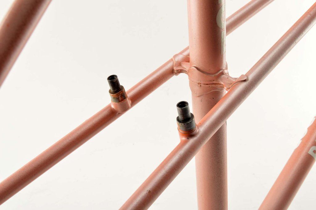

ich suche Bremsen für einen Mixte-Rahmen. Dieser hat hinten zwei Sockel und vorne eine "normale" Bohrung in der Gabel. Bei der hinteren Bremse bin ich etwas ratlos was man da montieren kann. Kann mir jemand weiterhelfen und mir sagen welche Optionen für Gebrauchtes oder eventuell Neues ich da habe?

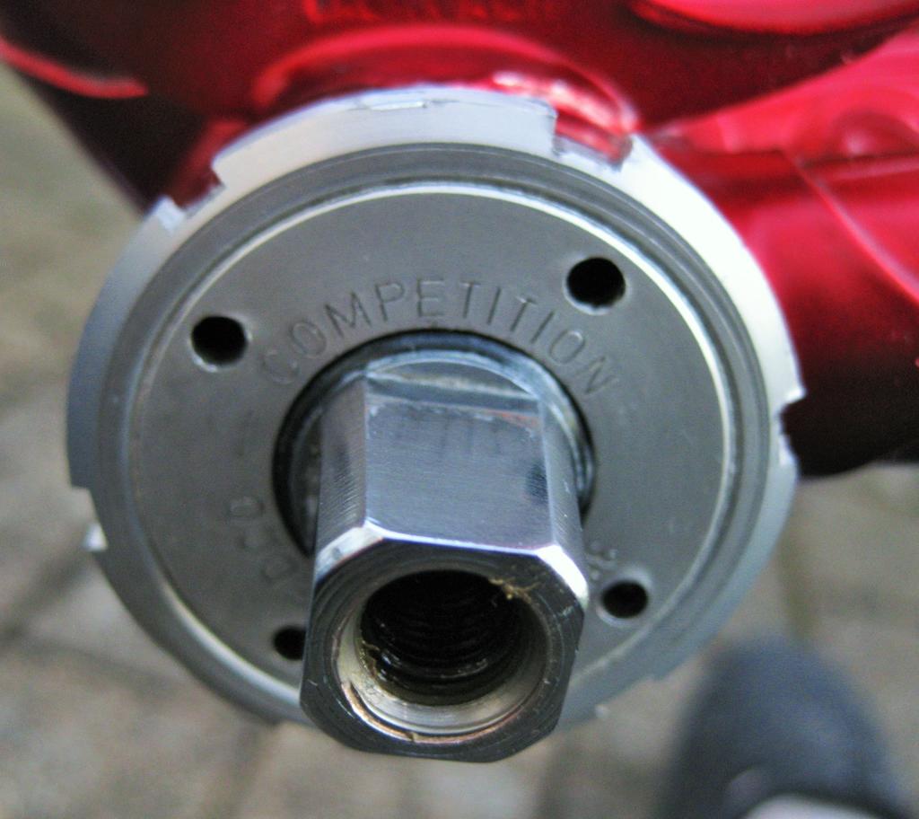

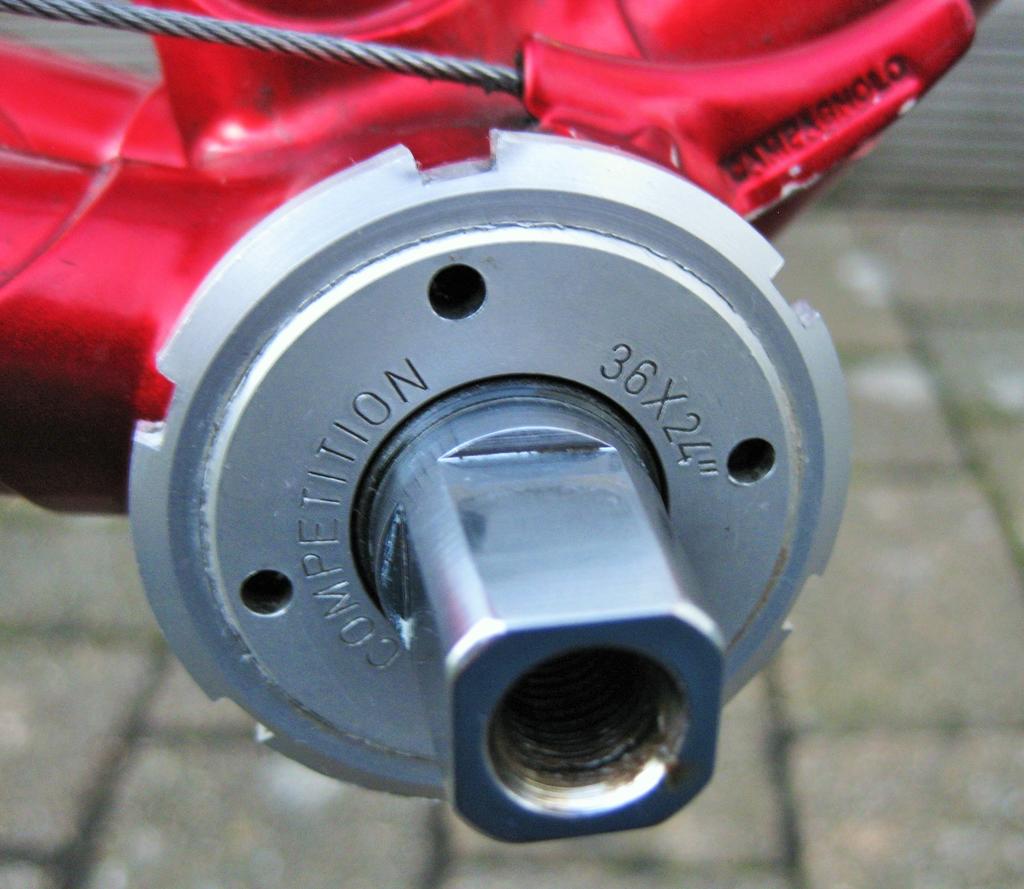

Leider ist bei meiner Kurbelgarnitur in der Gegenkurbel die Campa Verschlußkappe vollständig fest gerostet im Kurbelgewinde. Der Innensechskant ist schon rund und vermurkst . Da half nur noch aufbohren der Kappe mit zwei 2,5mm Löchern und die anschließend der Versuch mit einem 2,5mm Stiftschlüssel Teil ausdrehen zu können. Aber zunächst muss erstmal Super-Caramba einige Tage einwirken. Hoffentlich klappt es dann .
So , geschafft . Die Kappe ist endlich raus aus dem Kurbelgewinde. Bei der Gelegenheit habe ich nach Abziehen der Kurbeln auch gleich mal das Innenlager überprüft und aus-/eingebaut .
Es ist eines der unverwüstlichen Edco Competition Patroneninnenlager. Es ist jetzt seit 38 Jahren eingebaut in meinem Merckx Professional SL und läuft wie am ersten Tag ohne Spiel und fett und satt . Dieses ist ITA-Norm 2 x rechts und hat 116mm Achslänge.
Linke Seite:
Kettenseite:
und von oben:
Man oh Man, solche Teile müssten heute noch produziert werden und zu kaufen sein . Halten ewig . Das ist wohl heutzutage das Problem , was ewig hält , kann nur einmal verkauft werden.
Ich habe zum Glück noch in zwei Rädern solche Edco Competition Lager , eine Freude .
Ahoi,
Danke schonmal im Voraus
mittelzügler auf sockel wie mafac racer ja nicht, die haben einen kurzen querzug, und dann ist ein rohr im weg...
also cantis mit längerem zugdreieck, z.b. ebenfalls mafac, clb, weinmann...
