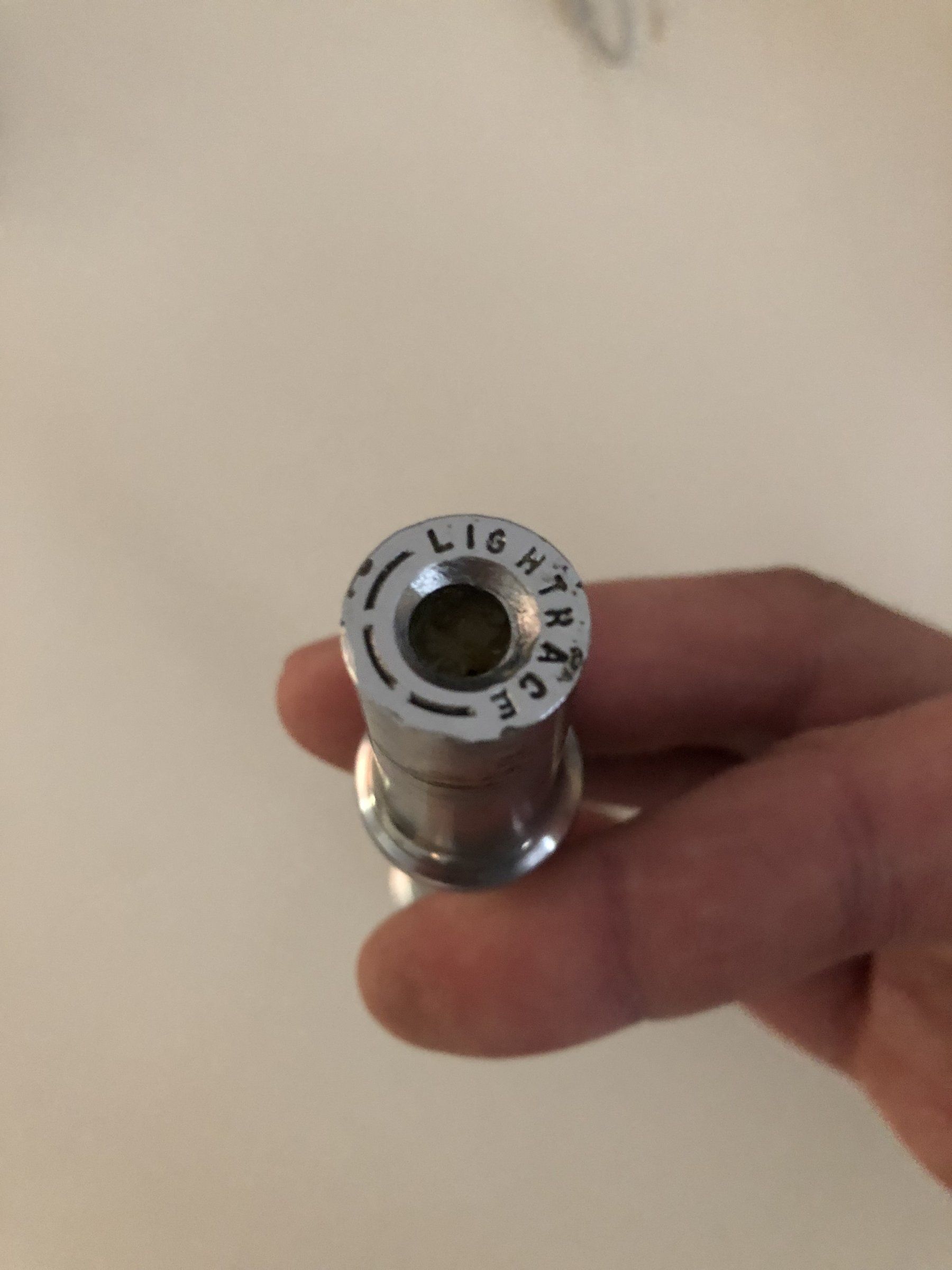

Sagt mal wie sind denn die lightrace Innenlager /Wellen (France?) qualitativ einzuordnen?

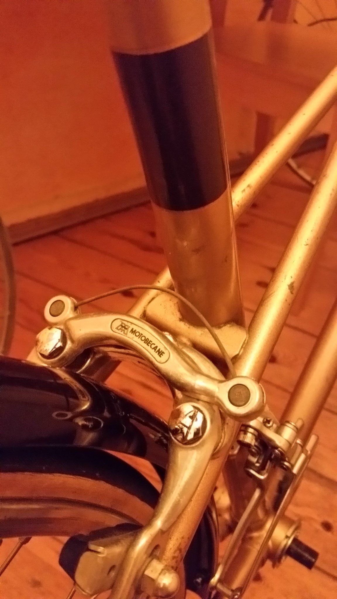

Frage zu HR-MZB bei einem MBK Mixte-Rahmen: baue das Rad neu auf, vorher nur den Rahmen gehabt und bei der HR-Bremse weiß ich nicht, wie ich die an den Bremszug ranbekomme. Der Querzug mit zwei verlöteten Tonnenippeln ist zu kurz, um ihn um das Sattelrohr zu bekommen und ich habe keinen anderen längeren. Was kann man da machen? Danke.
Tonnenzug und Schraubnippel, mehr fällt mir nicht ein:
https://www.ebay.de/itm/SCHRAUBNIPP...HALTZUG-BOWDENZUG-KUPPLUNG-/122919569505?var=
Hmpff.. Und ich dachte, das Rad bekomme ich mal so eben schnell zusammengeschustert.. Grumpf. :confused::mad:o_O:crash:

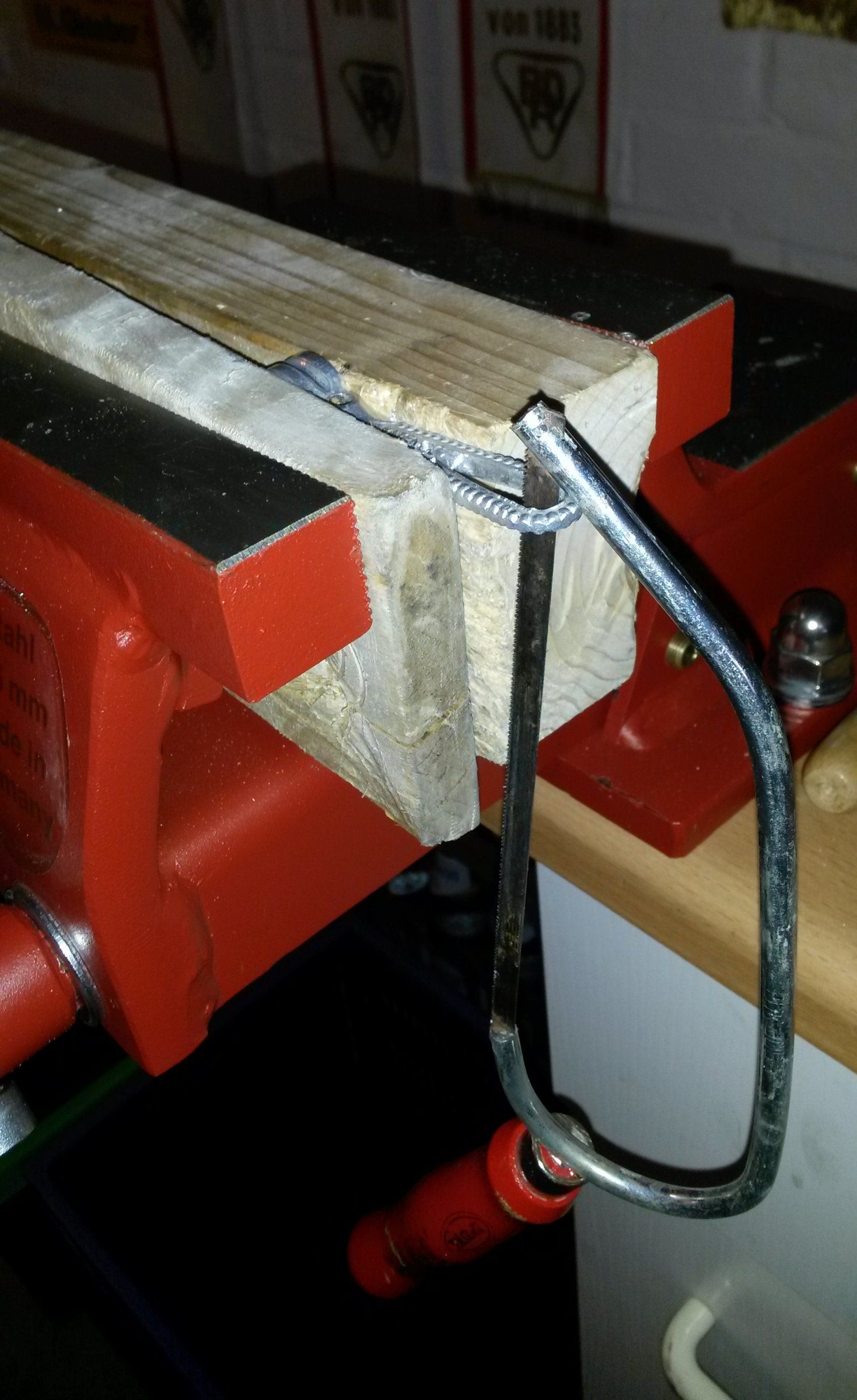

Allerdings hat @Hannesauswien schon recht; das ist keine Laubsäge sondern eine kleine Bügelsäge. ;)
Ja, das weiß ich auch, eine Laubsäge ist ja für Holz. Das Prinzip ist ja aber das gleiche, nur mit einem Metallsägeblatt. Zum Nacharbeiten der Aussägungen habe ich extra noch einen Satz Schlüsselfeilen mit passenden Rundfeilen gekauft
