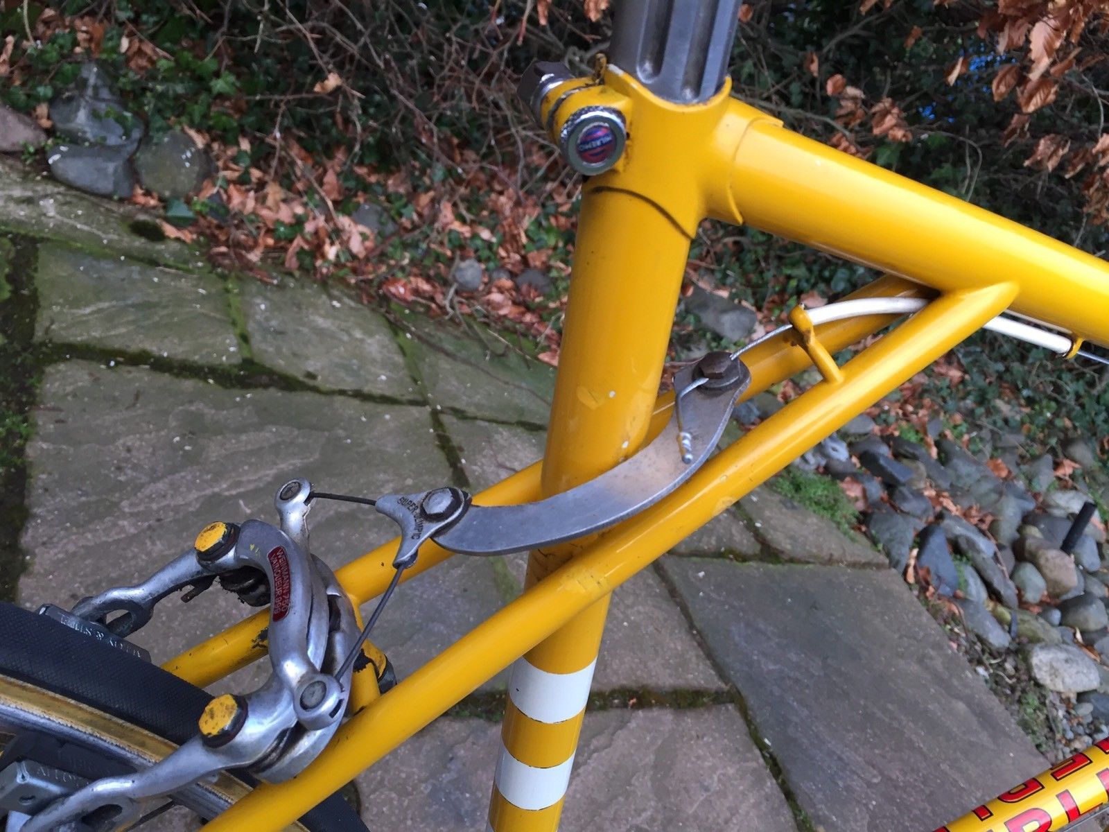

Frage zu HR-MZB bei einem MBK Mixte-Rahmen: baue das Rad neu auf, vorher nur den Rahmen gehabt und bei der HR-Bremse weiß ich nicht, wie ich die an den Bremszug ranbekomme. Der Querzug mit zwei verlöteten Tonnenippeln ist zu kurz, um ihn um das Sattelrohr zu bekommen und ich habe keinen anderen längeren. Was kann man da machen? Danke.
So gehts auch:

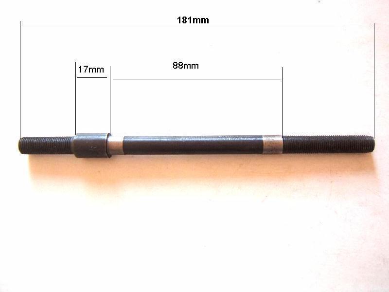

Moin,
ich möchte eine Maxi-Car Nabe umspacern.
Gibt's dabei etwas zu beachten?
Hat jemand eine Explosionszeichnung?
Eine schnelle Google-Suche am Taschencomputer ergab nichts hilfreiches.
Gruß Robert
Da die Achse auf einer Seite einen festen Anschlag für das Lager hat kann man da aus meiner Sicht nichts umspacern. Zeichnung habe ich gerade nicht zur Hand, bin unterwegs, könnte ich dir Montag senden. Oder @Grautvornix ist vorher behilflich ...
Schließe mich da @fightfooter und @Grautvornix an. Die Achse hat nicht nur rechts (Antriebsseite) einen festen Anschlag sondern auch noch dazu fest vorgegebene Positionen für den Lagersitz - hier ein Bild einer Tandemachse aus der franz. Bucht.
Außer einer zusätzlichen dünnen Unterlegscheibe je Seite wird da nicht sonderlich viel passen, weil sonst schnell zu wenig Restgewinde und Auflage im Ausfallende stehen bleibt. Oder Du findest eine (neue) Achse in der gewünschten Breite.
Dito unterwegs; sollte sich ergugln lassen.
Vielen Dank für eure Antworten.
Ich habe ein HR mit 126 mm Einbaubreite. Jetzt möchte ich einen 7-fach Schraubkranz nutzen (vorher war ein 6-fach Kranz drauf), aber das kleine Ritzel liegt halt fast am Ausfallende an. :(
Wenn´s vom Platz auf der Welle ausreicht, dann spricht da wohl nichts dagegen, wenn Du auf beiden Seiten eine Unterlegscheibe von ca. 1 oder 2 mm dazu tust. Nur was sagt dann Dein Hinterbau?

Ja, kommt wohl auf Kranz und Hinterbau an. Ein Freund fährt ein Guylaine mit 126Ebb und 7-fach auf Maxi-Car 4. Generation. Wenn du 'Maxi-Car Wartung' in die Suche eingibst findest du in einem Faden die Wartungsanleitung samt Aufbau der Nabe.
