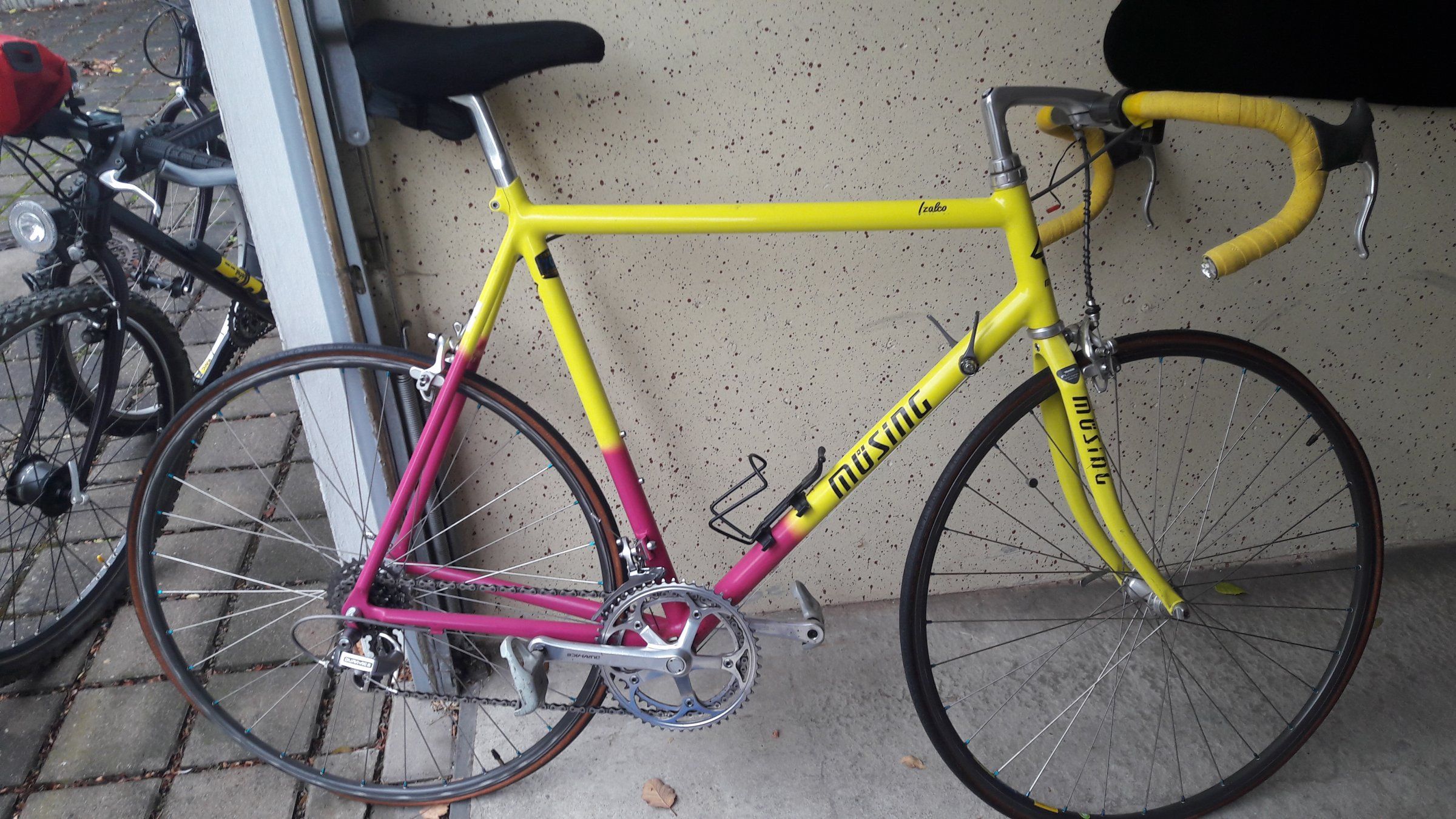

Der Riss ist sehr weit in Richtung Oberrohr.
Ob dann eine Klemme noch greift weiss ich nicht.
Ich finde die beschriebene Lösung mit dem Einkleben nicht so gut und wūrde es eher mit einer Klemme versuchen.
Muss man dann das Alu am Klemnensitz noch runterfeilen oder klemmt das ohne diesen Aufwand?
Wenn ich mir den Riss nochmal genau betrachte ist ee mir zu weit unten im gespachtelten Bereich.
Eine Sattelstùtze mit Keilklemmung geht doch auch oder sollte man das eher nicht tun weil das alurohr so dùnnwandig ist?
Entferne doch erst mal das gerissene Teil. Mir scheint es, als ob dann gar nichts mehr über ist zum klemmen, da fehlt dann ja der ganze hintere Teil auf der einen Seite. Und wenn du es dann mit viel Aufwand (schweißen, Neulack) rettest, bleibt es immernoch ein Alu-Müsing.
Haste ja recht...was soll ich mich an som Ding versuchen was ich eh nie fahren werde...sollte man das Ding entsorgen nach der Entkernung?
Oder gibt es noch wen hier der sich daran versuchen möchte?
Hab eh keine zeit und ansich auch keine Lust fūr sone Bastelei an alu..;):rolleyes:
