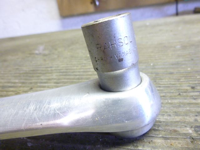

Von Rahsol gibts Nüsse mit SW 14/15 die nicht abgedreht werden müssen,Schaft 21 ,0 mm

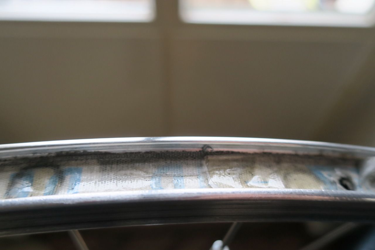

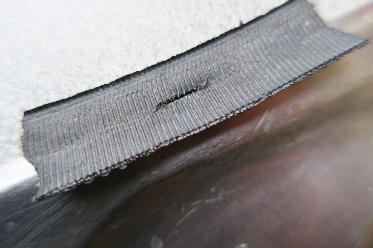

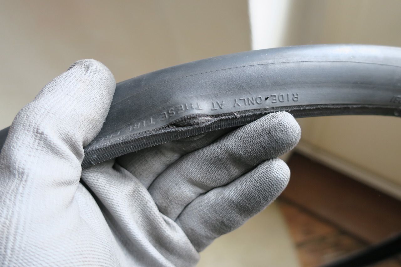

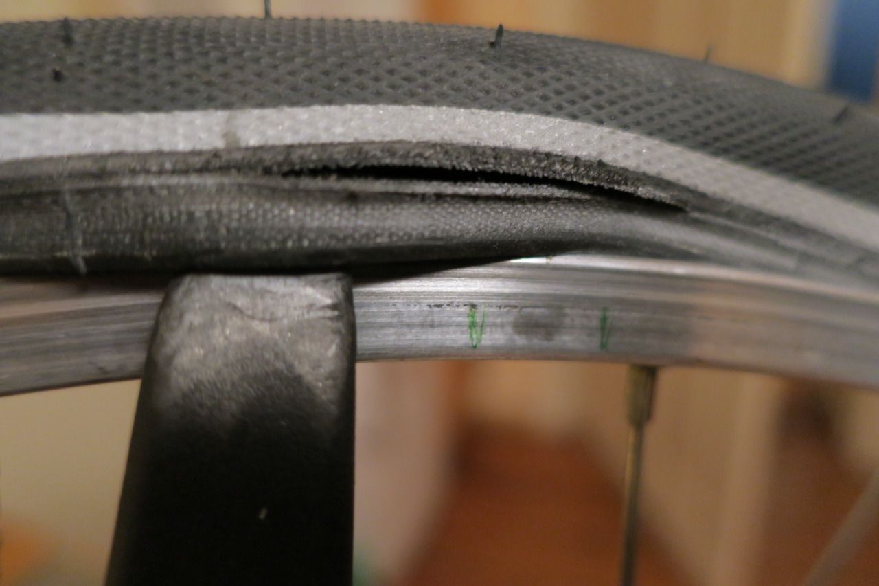

3 Mäntel in 2 Monaten durch, ohne viele KM, nach ca 2,5 Wochen jeweils. 1x ThickSlick, 2x Conti Contact Speed Reflex je 622x28
5,0 -5,5 bar auf Campa Lamda

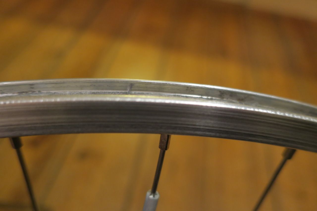

Nach dem ersten Mal hab ich die Stelle an der Felge markiert, nach dem 2ten Mal das Felgenhorn glatt geschliffen. Warum das jetzt noch
mal passiert ist, hab ich keine echte Idee. Kann es sein, dass es daran liegt, dass die Felge an dieser Stelle leicht eingedrückt ist?
Hatte das schon einmal jemand oder ne Idee woran das liegen könnte?? Merci...
Anhang anzeigen 627807 Anhang anzeigen 627808 Anhang anzeigen 627804 Anhang anzeigen 627805 Anhang anzeigen 627806
Achso, wenn es an der eingedrückten Stelle liegt, Zurückbiegen oder Entsorgen??

Schwer anhand der Fotos zu erkennen...Ich hab mal ähnliches gemacht,aber hatte nie diesen Schaden,den Du da an den Mänteln hattest...Sorryleider keine große Hilfe von mir...
Die VR Felge fahre ich jetzt seit 2 Jahren im Alltag und bisher keine Probleme mit der geschliffenen Stelle...Sah bei mir so aus als hätte da jemand mit einem dicken Schraubendreher den Mantel abgehoben...

Klar habe ich eine Meinung.
Nur eine für die ich hier, nicht ganz zu unrecht, verkloppt werde. :D
Also, wenn kein scharfer Grat da ist und.......
.....nicht schleift, würde ich die Felge zurückbiegen.
Da aber das kalte Zurückformen von Alu die Struktur reisen lassen kann ist es nicht ohne Risiko. Das Anwärmen mittels Heißluftfön ausreicht um die Alustruktur zu schützen glaube ich nicht, wäre aber für das "gute Gefühl" meine Vorbereitung.
Und natürlich so biegen das sie möglichst innen und außen wieder gerade ist.

Nicht so viel nachdenken....einfach machen. ;) Das Material hält mehr aus als man denkt - wenn man mit Verstand + Gefühl an die Sache herangeht. Der Heißluftfön soll nicht die Alustruktur schützen - sondern diese "aufbrechen" und die Spannungen im Material herausnehmen.
Das macht man aber normalerweise nach der plastischen Verformung des bei Alu vorliegenden kubisch zentrierten Raumgitters.
Durch den Biegevorgang wird die Felge insgesamt - theoretisch - sehr wohl "stabiler" - das gilt jedenfalls für die komprimierten Stellen an der Felge.
Kritisch sind eher die Bereiche, die die Beschädigung umgeben. Ich biege das - manchmal im Schraubstock - kurzerhand zurück. Bisher hat das immer gehalten.
Oftmals werden solche Druckstellen in der Felge übrigens verursacht, wenn irgendwelche Spezialisten bei der Reifenmontage Metallwerkzeuge verwenden. Der Einsatz von Metall-Reifenhebern etwa ist ganz falsch und unbedingt zu vermeiden.

Kann denn dieser mm Eindruck auf der Felge dazu führen, dass der Druck auf den Mantel an der Stelle derart erhöht wird??
