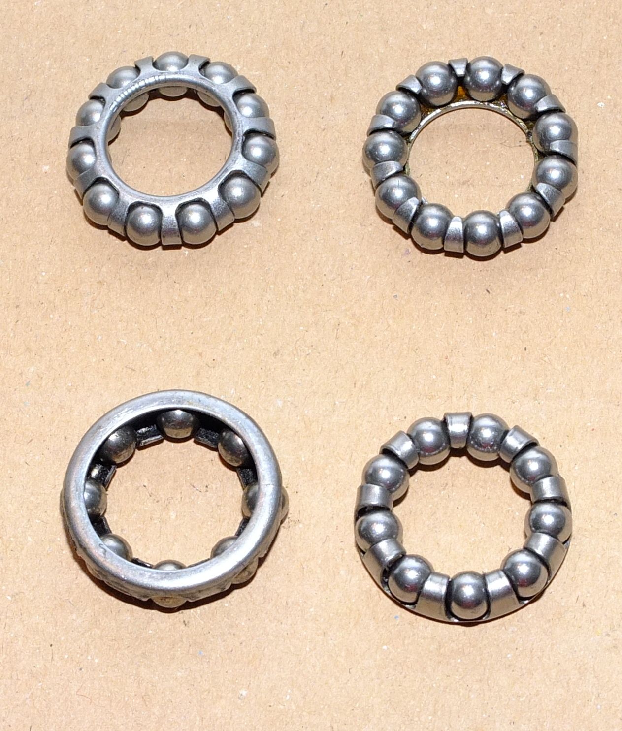

Nein , das ist genau falsch herum !!!
Es gibt 2 Ausführungen von Käfigen
die obere Reihe fasst 11 Kugeln ( Campa + DA )
die unteren nur 9 , das ist die häufigste Version , und auch die die auf deinem Bild sind ,bei denen
müssen die Kugeln nach aussen zeigen , der Blechkragen ( im Bild unten links ) fasst über den Laufbahnwulst an der Welle .

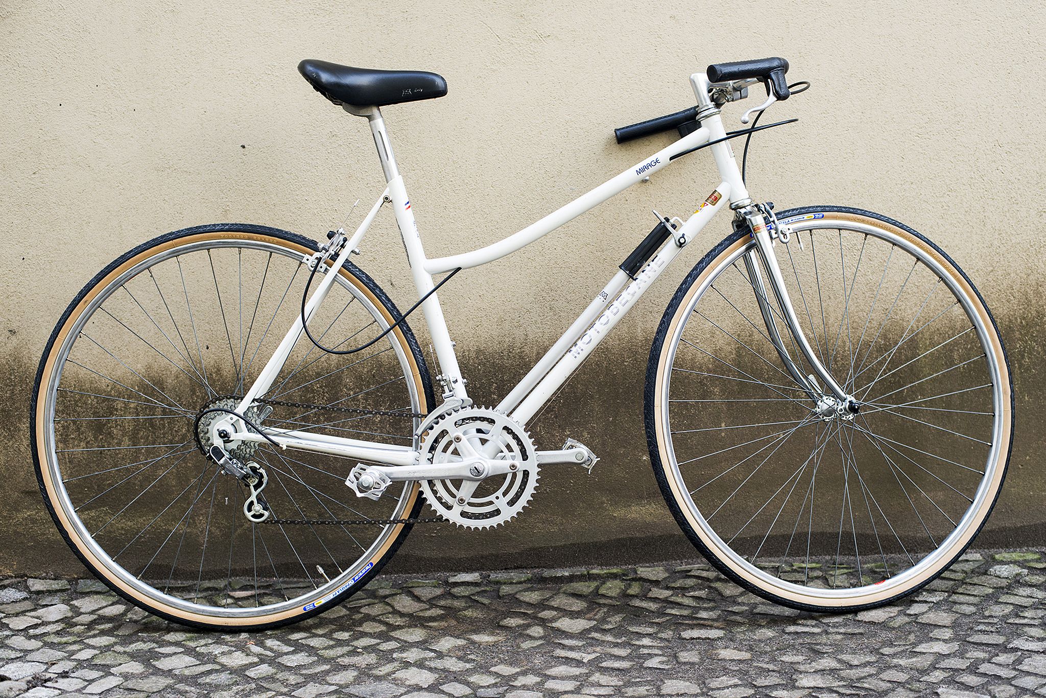

Auf den ersten Blick ziemlich gut ausschauendes Motobecane Mirage für meinen Sohn gesucht und gefunden (angeblich Werkstattgewartet und gepflegt), dann einen fast kompletten Service gemacht (Naben, Laufräder Höhenschläge raus und zentrieren, neue Züge, neue Hüllen, Reifen, Schläuche, Sattelstütze). Steuersatz lief rauh... aber als ich dann genau hinschaute stellte sich heraus dass der Gabelschaft ne Banane ist, direkt über dem Konus. Läuft geradeaus, man kann den Steuersatz reib-arm einstellen, aber dann läuft er unten vermutlich nur auf 3 Kugeln... sowas kotzt mich an. Die Verkäuferin wusste es vermutlich nicht, die angeblich wartende Werkstatt hat sie mir nicht verraten bis jetzt. Seht ihr den Winkel Gabelkonus zur Schale? Ich hab jetzt keine Zeit die Gabel richten zu lassen, kein Platz für noch ein langparkendes Rad ohne Gabel.
Zur Werkstattwartung: Naben stoppeltrocken. Bremszüge irgendwie blühendes vernickeltes Zeug, Zughüllen so alt wie's Rad, Höhenschläge von 3mm in beiden Laufrädern. Ich hab die Verkäuferin angeschrieben, ist räumlich in der Nähe aber vermutlich über die Feiertage weg.
könnte ohne das Gabelproblem ein wirklich schönes Radl werden... so, im Originalzustand mit dem Huret-Zeug und der HR-Nabe des Grauens, oder mal mit Shimano 6208 modernisiert.

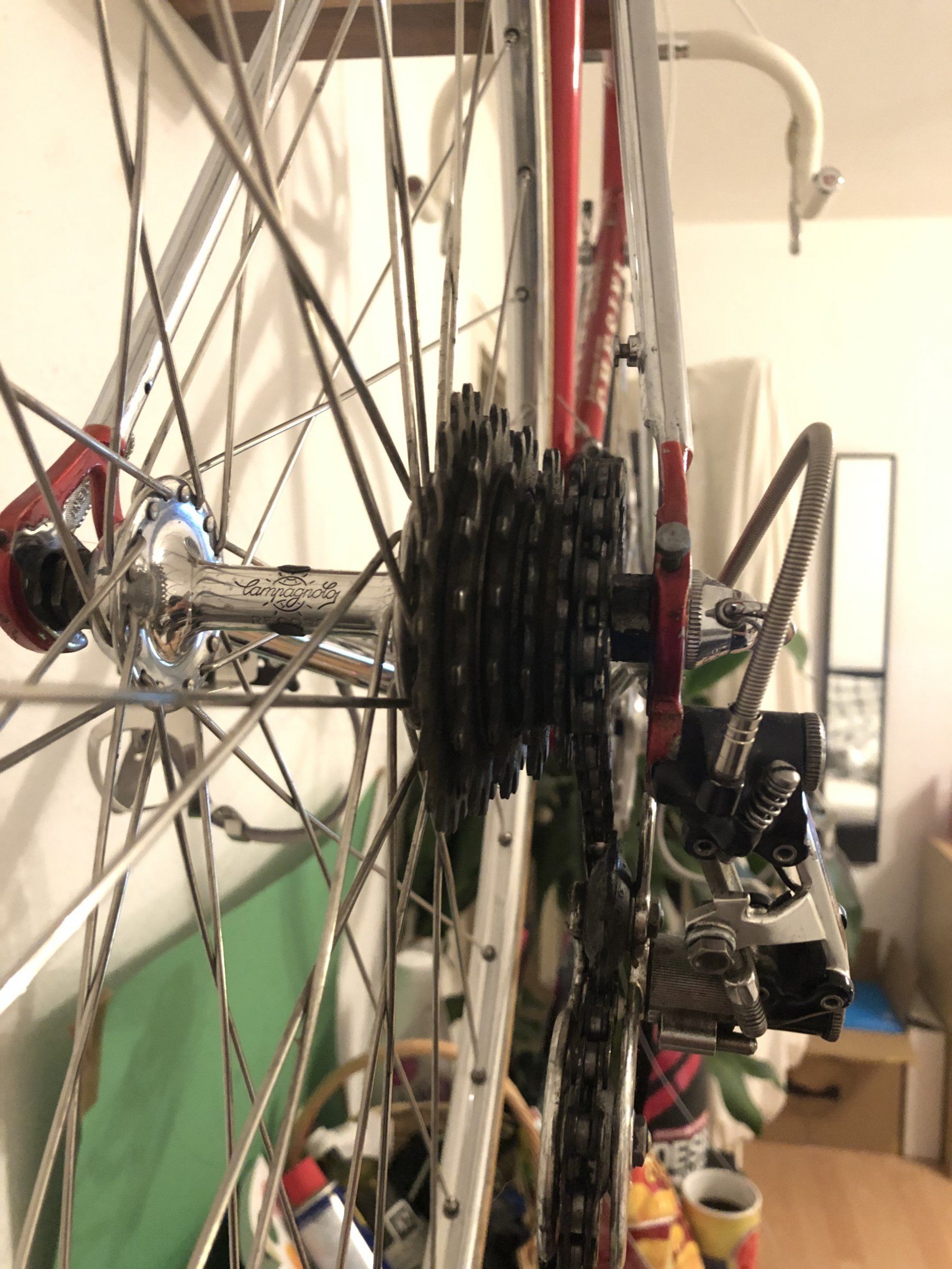

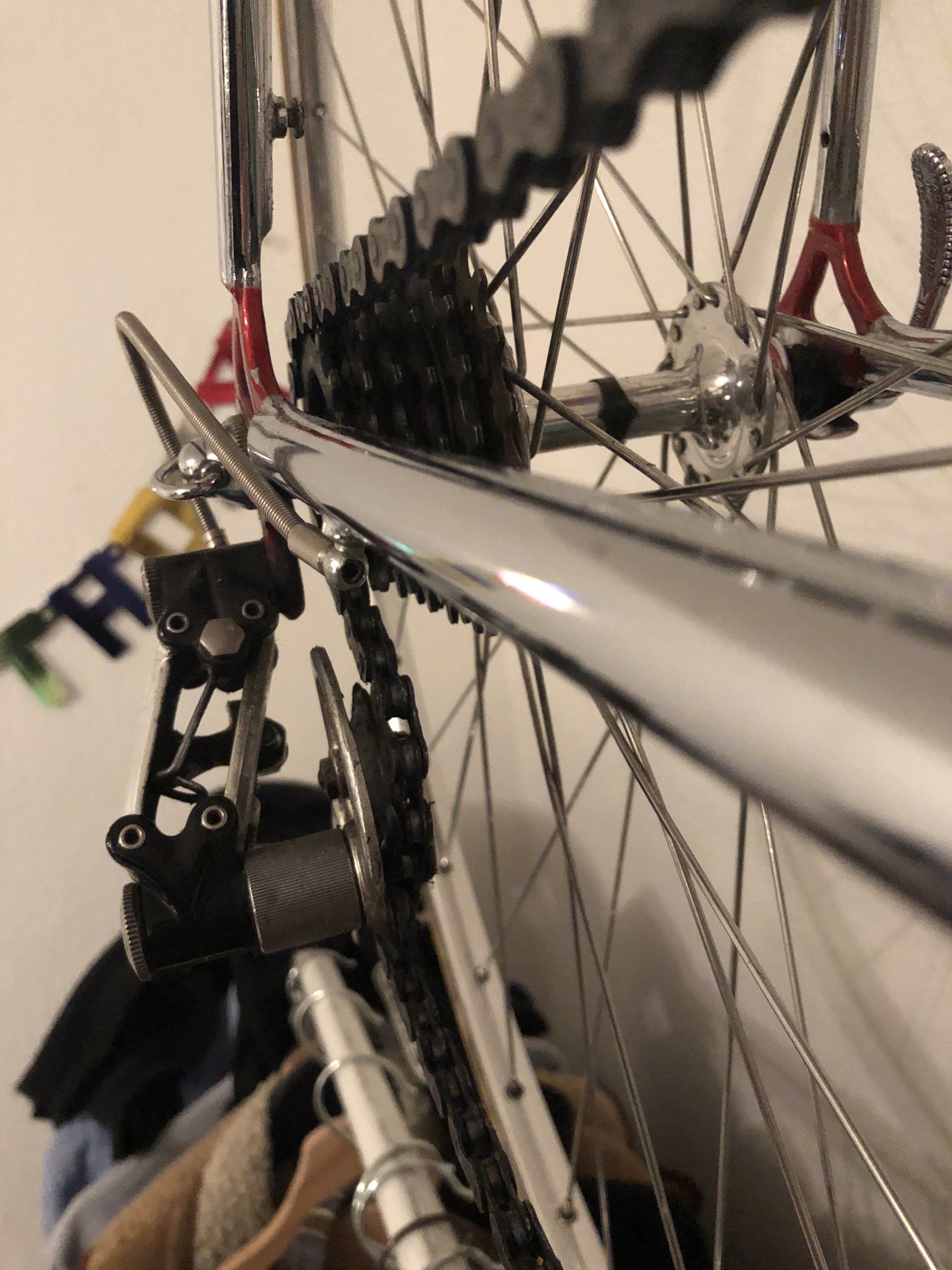

Moin Leute,
entschuldigt bitte die banale Frage: ich habe meinem Rad die Schalthebel gewechselt und dementsprechend die Schaltzüge aus- und dann wieder eingebaut. Seitdem springt die Kette bei jeder Umdrehung der Kurbel wieder raus. Kann mir jemand sagen, was ich ändern muss?
