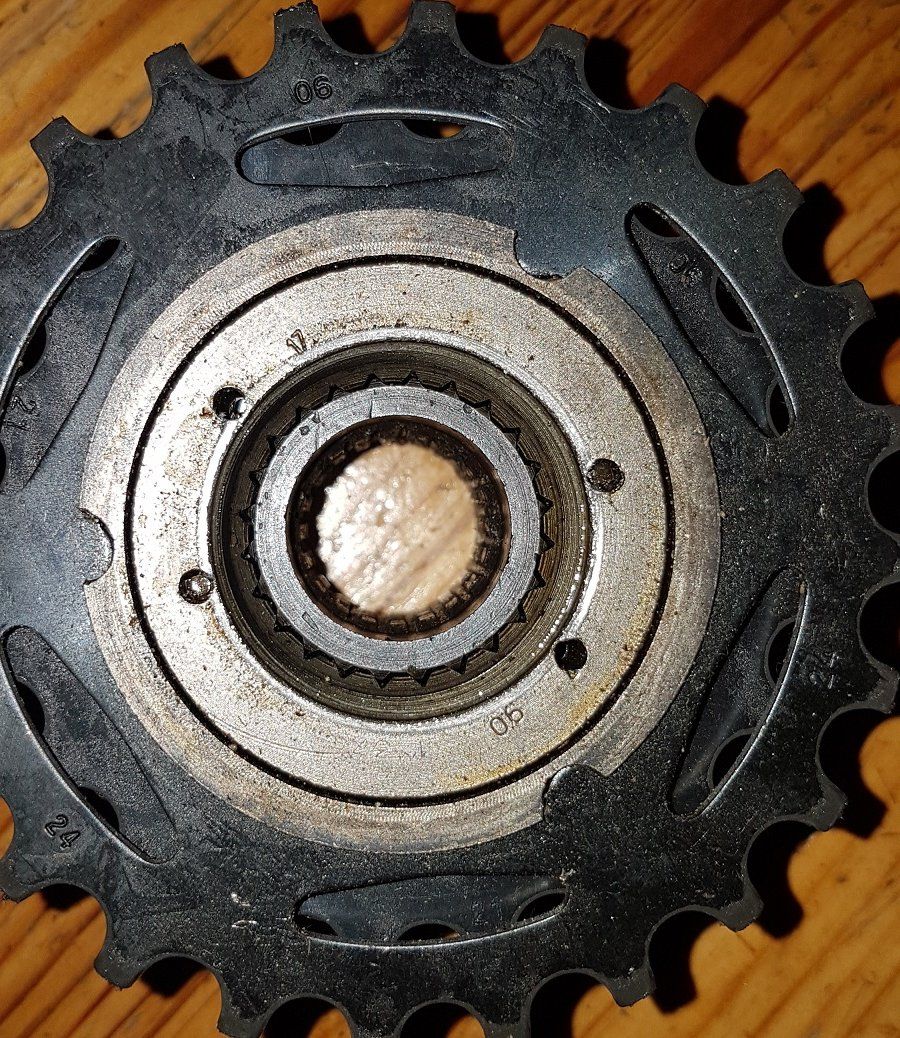

Moinsens,
kann mir jemand verraten welches Gewinde der Schraubkranz hat?:
Außer der 17 und der 90 steht nichts auf dem Freilaufkörper.
Der passende Abzieher ist ein großer Maillard mit 24 Nuten.
Der Kranz stammt von einem französischen Rad das mutmaßlich aus Frankreich kam und war auf ner Pellisier 3003 Nabe drauf (die auch nicht beschriftet ist :rolleyes:).
Wenn ich es richtig in Erinnerung habe verraten die vier Bohrungen etwas über den Gewindetyp. Ich weiß nur nicht was. :confused:
Und so hoffe ich auf unser Schwarmwissen. :)

Nach meiner Kentniss sitzten unter den Bohrungen die Sperrklinken.
Die berühmte Tretlageschale zum Testen hast du nicht da?
Eine Franzosenschalte geht zwei Umdrehungen rein.
In einen MF 7400 geht sie nur ne halbe Umdrehung rein.

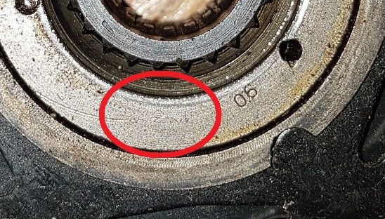

Das Problem hat sich aber gelöst.
Ich war mit Blindheit geschlagen.
Da steht ja 1``375 drauf. :D
Damit ist klar das wir es mit nem Briten zu tun haben. ;)
Danke :)

Also entweder du hast Adleraugen, oder viiiiiel Phantasie wenn du da 1"375 Lesen kannst, Respekt. :bier:

Übrigens die 4 Bohrungen sind folgendes :
Das Lager für die Klinken und selbiges für die Klinkenfedern ( davon sind je 2 verbaut , die Federn sind Blattfedern aus hartem Messingblech ).
Beide Teile haben unten einen Zapfen dran der in die Bohrungen ragt.
