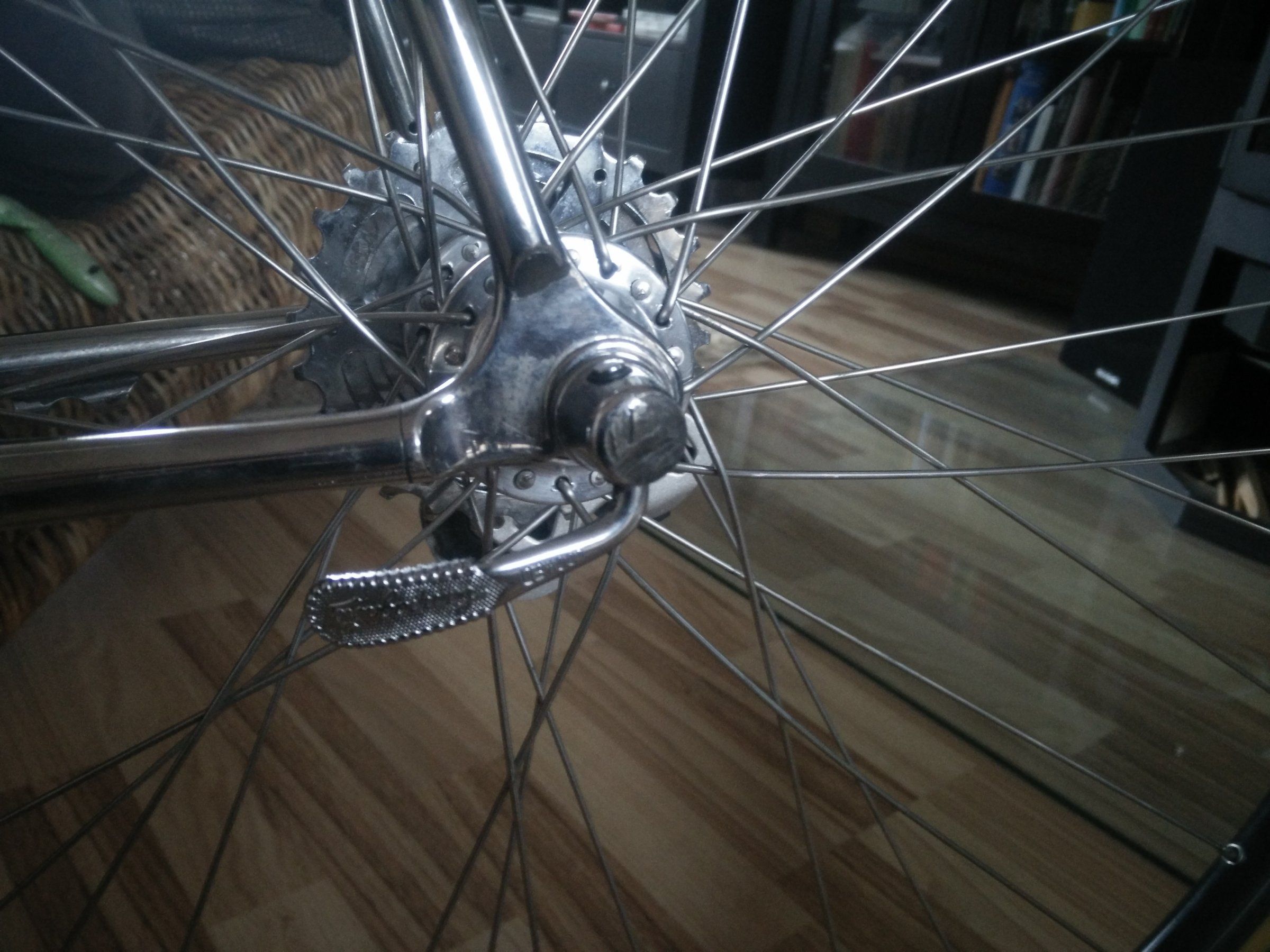

Ich habe hier Chorus 8fach Naben. Schnellspanner hinten scheint original
Vorne eher nicht.
Sehe ich das richtig? Oder völlig falsch? Wenn ja, klärt mich mal bitte auf. In der Form kann das natürlich nicht am Rad bleiben :eek:;)
