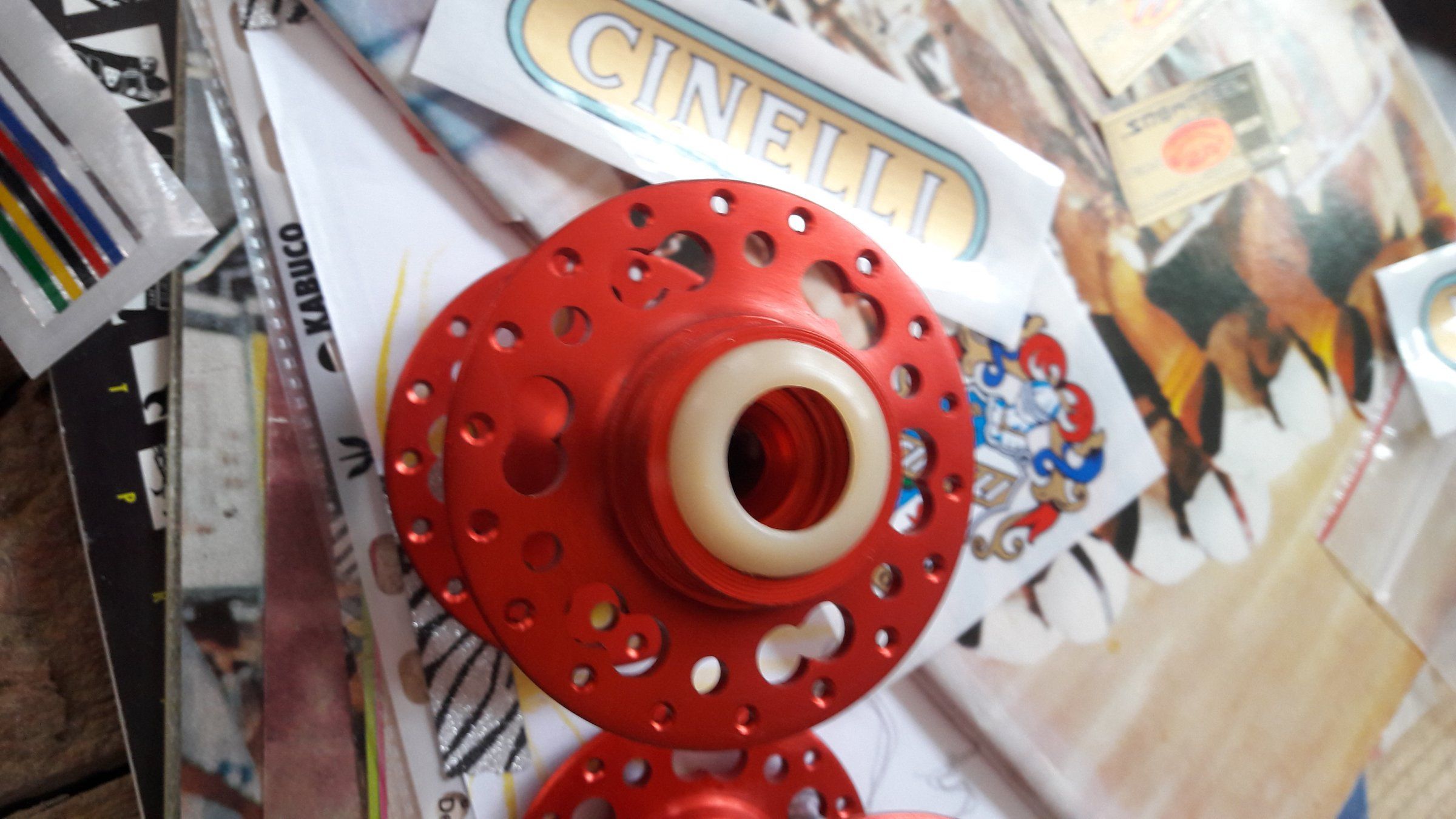

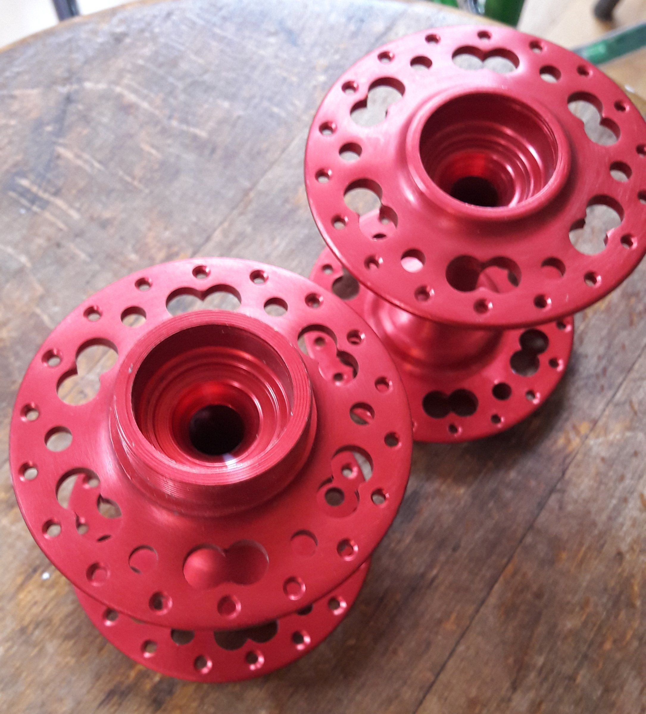

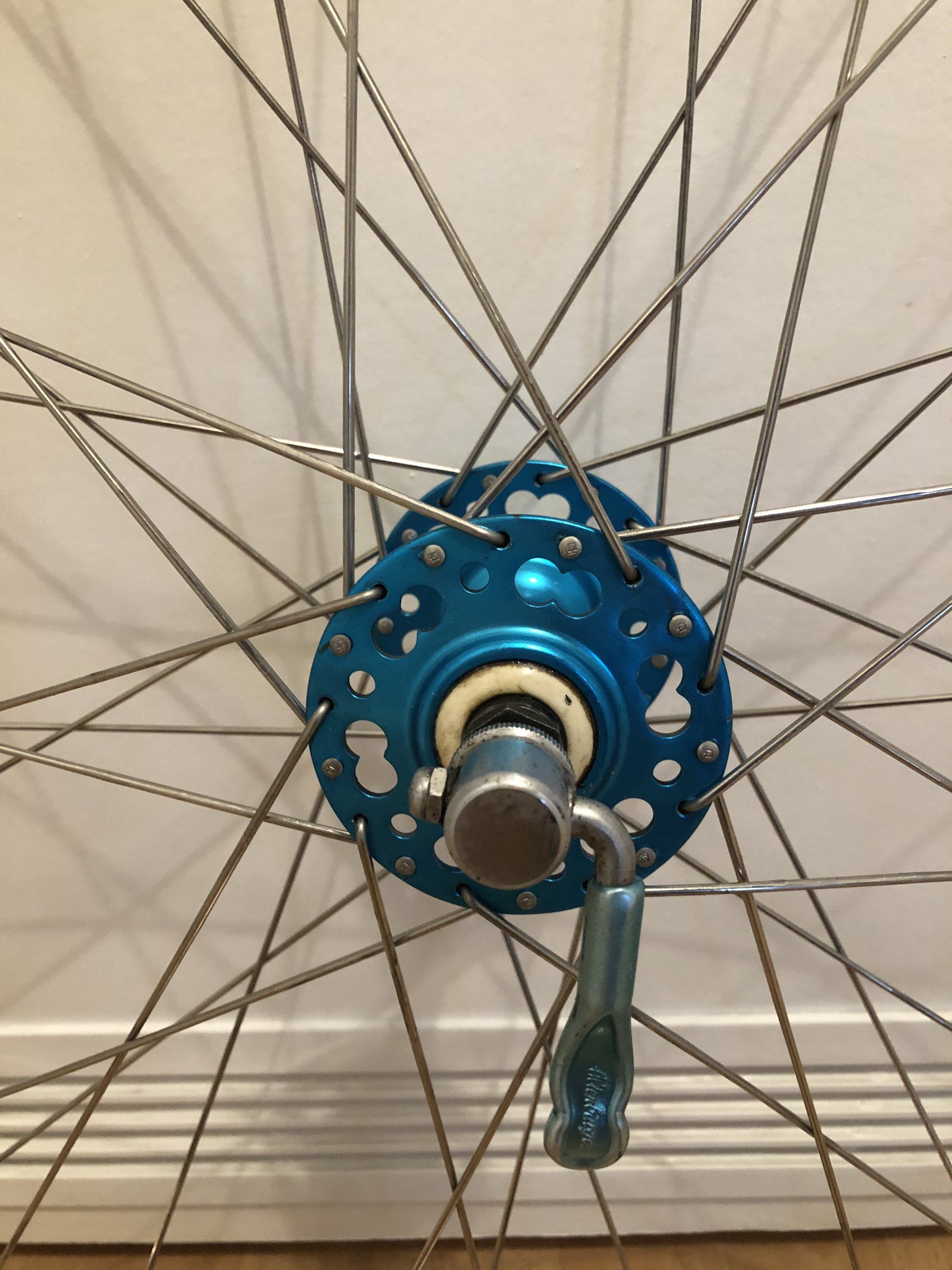

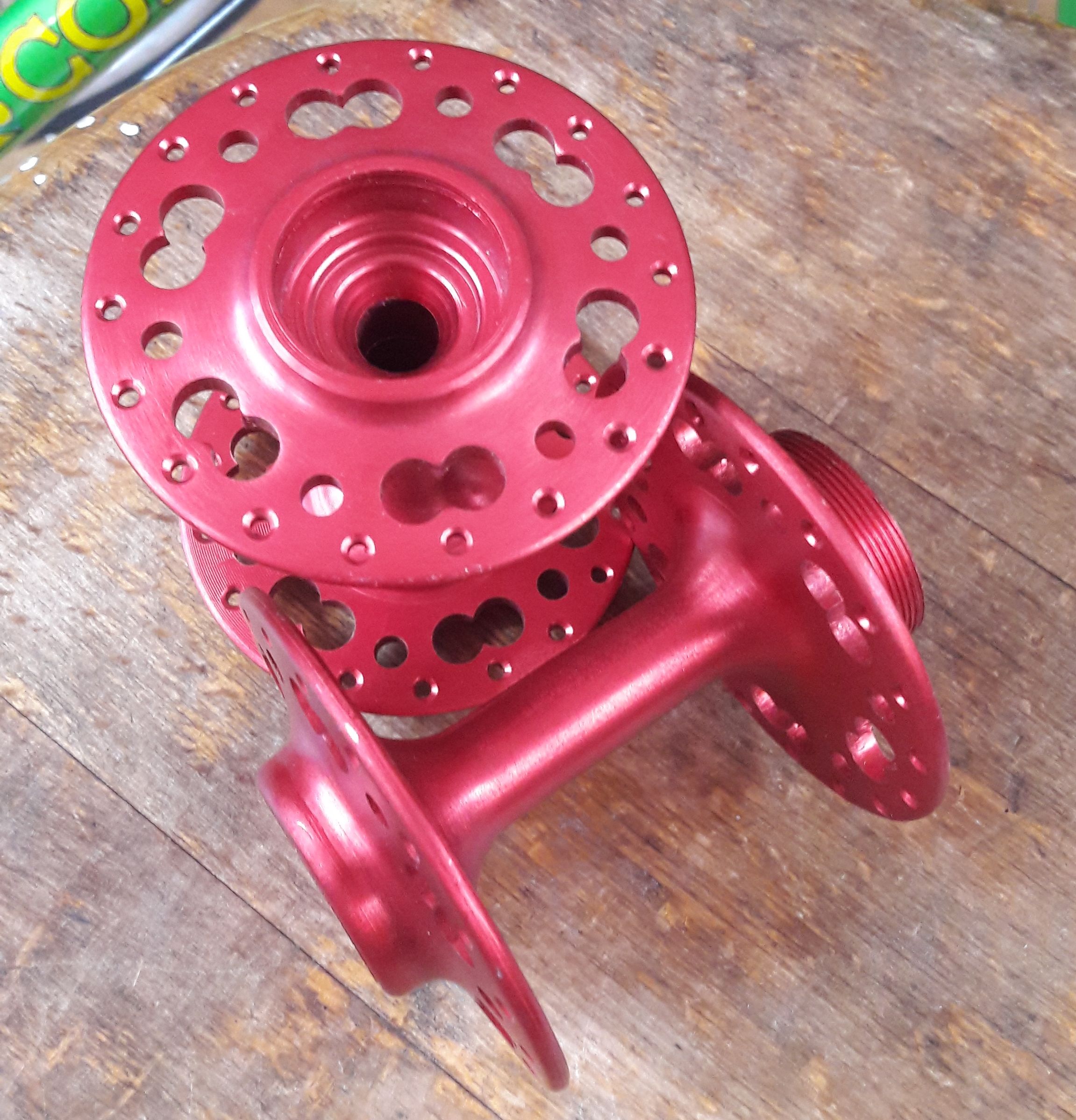

Ja...mal sehen ob es infos gibt...kann das natùrlich auch selbst ausprobieren und messen aber die einbauweite zu wissen und wievielfach man die hintere bestùcken kann wàre gut zu wissen...
Einbaubreite meinst Du oder die Breite der Achse?
Einbaubreite war Serie 100/120, 4 bzw 5fach hinten. ich habe meinen Satz von @kasitier und er hatte eine andere Achsbreote genommen und somit eine EB von 126 erzeugt, 6fach hinten meine ich. Ich hab das wieder auf 120 zurückgerüstet.
