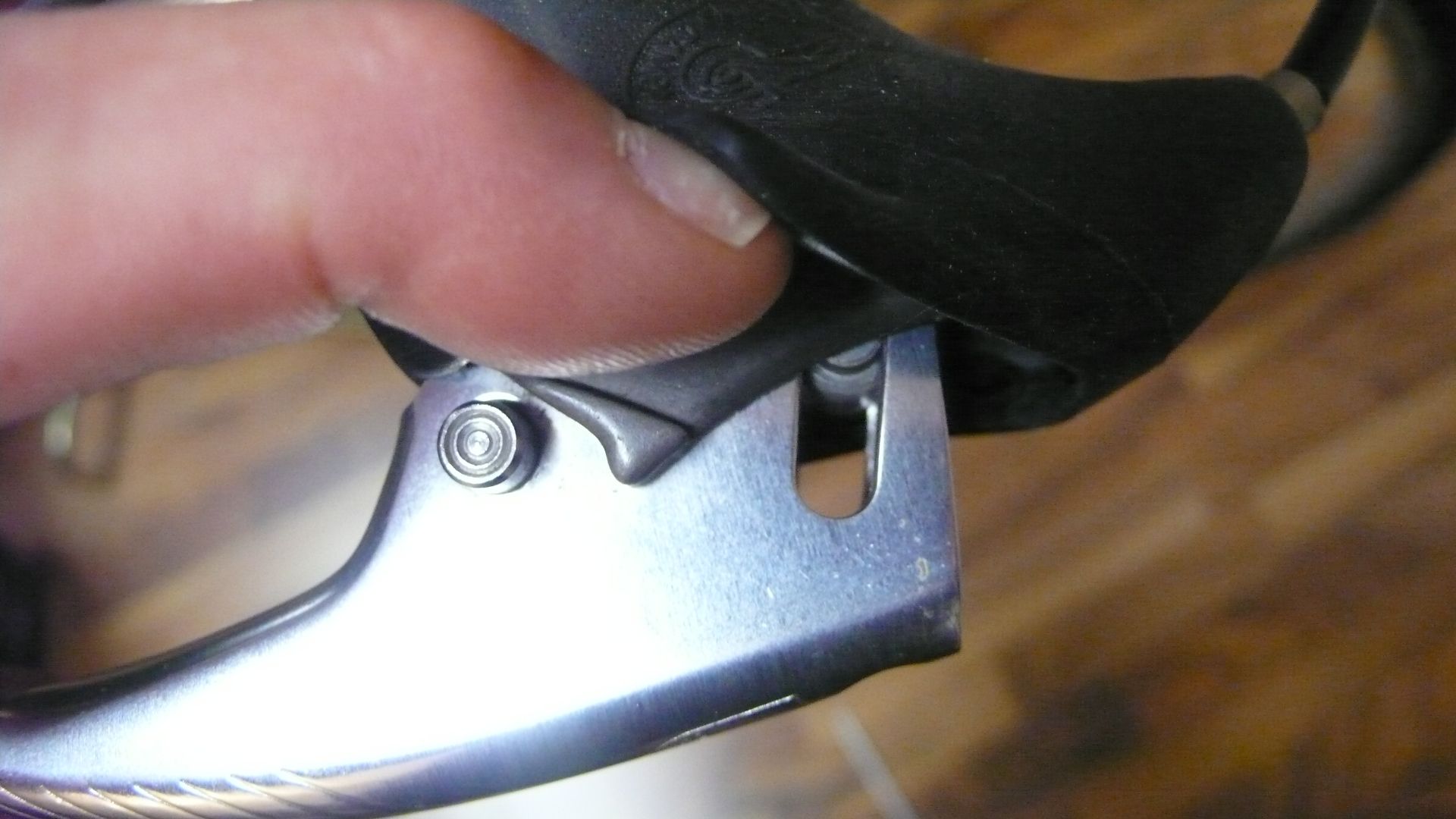

Moin, moin in die Runde.
Habe ein technisches Problem, welches ich nicht gelöst bekomme. Habe ein Paar alte Campagnolo Bremshebel (wohl Anfang 90iger - keine Ergopower, nur Bremse) die ich an einem Trainingsbügel (flat bar) montieren möchte. Diese sind sowohl für Innen- als auch Aussenzug Verlegung vorgesehen. Der Halter für den Bowdenzug Nippel ist hier nicht wie ich es kenne fest, sondern er rutscht in einem ca. 1 cm langen Schlitz hin und her. Beim Rennlenker sitzt die Halterung bei Innenzugverlegung unten und hält dort auch. Bei Aussenzug Verlegung würde die Halterung oben sitzen. Ob sie dort ohne eine Fixierung hält hab ich zwar nicht probiert, glaube es aber nicht.
Bei Montage am Trainingsbügel funktioniert das auf jeden Fall nicht. Man kann den Bowdenzug zwar montieren aber beim 1. Bremsen rutscht dieser in der Führung nach hinten und der Bowdenzug weitet sich so sehr, dass keine Bremswirkung mehr vorliegt.
Gibt es ein Bauteil, welches dieses hin- und her rutschen der Nippel Halterung verhindert?
Ich hoffe, ich habe mich überhaupt verständlich ausgedrückt und jemand kann mir helfen.
Anbei ein Foto der Misere.
Danke schon mal!
am flatbar hast du das weitere problem - kenne ich nur vom hörensagen, schwöre:D - daß der hebelweg zuende ist, bevor es bremst.
wenn nicht, kommt trotzdem für ne notbremsung zu wenig...;)
Am flatbar ist das richtig, mit dem Trainingslenker (Art Moustache) geht das.
Kann mir jemand mit meiner Frage helfen?
Zu unverständlich?
Vielen Dank!

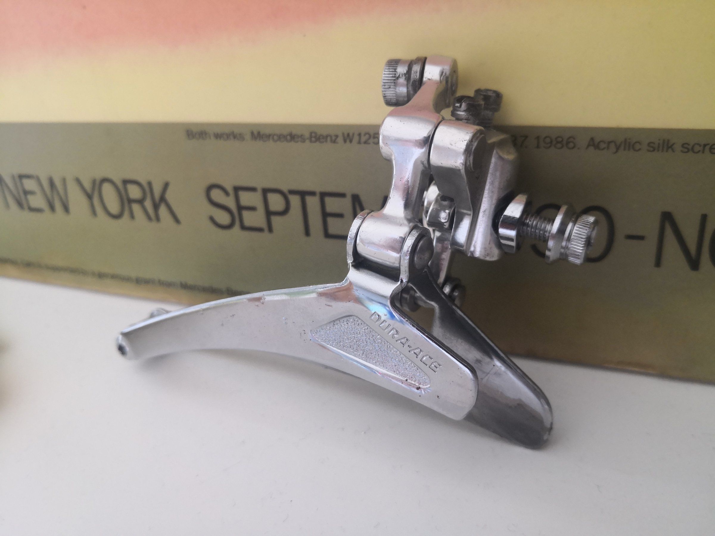

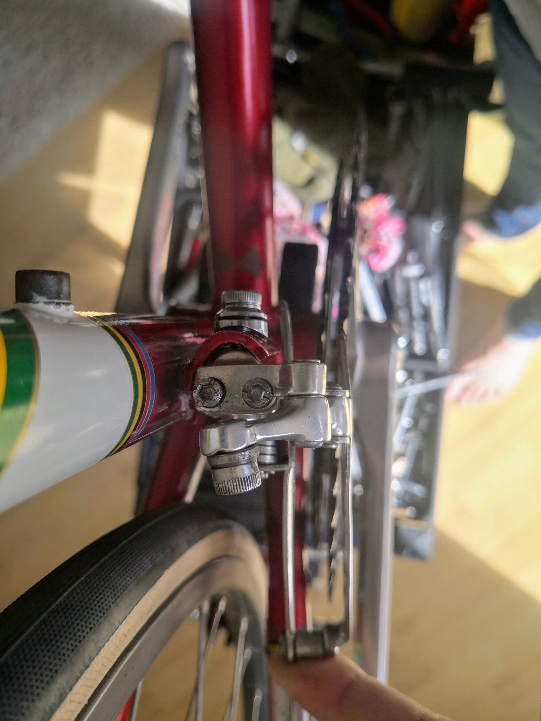

Kann es sein, dass es verschiedene Anlötsockel gibt?
Mein frisch erworbener DA Umwerfer passt irgendwie so gar nicht :(
Viel zu kleiner Sockel an viel zu großem Anlötteil
ja, gibt es. Die Franzosn hatten z.B. nen eignen... was für'n Rahmen ist das?
Aber... das... könnte der einfach verbogen sein?
Müsst ich glatt mal versuchen, ob der noch einen Ticken weiter aufgeht, der Halter.
Das ist eine Gazelle, also nichts außergewöhnliches..
Die Anlötsockel der späteren DA Umwerfer haben z.B. eine längere Rundung und kommen, anders als bei diesem hier, ohne einen rechteckigen Grundkörper aus, welcher auch am Rahmenhalter anstößt.
Aber diese späteren Umwerfer sind viel zu neu für den Rahmen..
Also, der originale Halter am Rahmen scheint soweit nicht verzogen oder verbogen zu sein. Alles gleichmäßig, keine Lackrisse oder sonstige Macken.
Das bedeutet, der DA Umwerfer passt einfach nicht dran. Meistens ist der viereckige Sockel im Weg und die Rundung ist viel zu kurz, um im Halter Platz zu finden und dadurch Klemmfläche zu bieten..
Bin schon sehr verwundert und werde nun auf einen anderen Umwerfer - DA 74xx - hoffen
Danke schon mal!
Warum muss es ausgerechnet dieser Bremsgriff an einem Flatbar sein? Da sieht man doch auf dem ersten Blick, dass das nicht zusammengehört. Diese Hebel sind so geformt weil sie sich an den Rennlenker anpassen müssen.
Dieses Verschieben der Zugaufnahme ist da eigentlich nur das sekundäre Problem.
