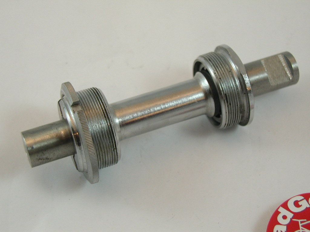

er fehlt da Fett / Öl oder kann es sein, dass da verharztes Öl im Spiel ist. Oh jeh
yap...
kann vom langem stehen /nicht-bewegen kommen.
zum aufmachen benötigt man allerdings spezialwerkzeug,
bzw. ständer und schrauberecke...
bitte an alle beweglichen teile nur gutes lagerfett, kein öl..
Hab gerade in meiner Verzweiflung überal Balistol hingesprüht und komischerweise hats geholfen (gleitet wie neu). Es ist mir nicht klar wie das sein kann denn ins Lager kann das ja nicht reinkriechen oder? Ich hab von der Unterseite her gesprüht und and den beiden Stellen wo die Kurbel ins L.ager geht. Bin echt erleichtert. Aber um die Frage zu Beantworten ich komme aus BaWü. Nähe Heidenheim (Brenz). Das liegt etwa zwischen Stuttgart und und München (Jedenfalls ein ungefähr).
Bitte nicht in Mund und Nase sprühen-- ;)
Hmm - nur für die Zukunft: Diese Kugellager werden gefettet. Wenn Du da Ballistol reinsprühst spülst Du bestenfalls das verharzte Fett raus ohne das hinterher noch welches da ist. Wenn das Rad gefahren werden soll demontiert man ganz klassisch die linke Seite, reinigt alles und baut das frisch gefettet mit passender Einstellung wieder zusammen.
Wenn das Rad aber eh an der Wand hängen soll ist das natürlich egal :)
Danke! Aber ich war in Panik. "Fetten vor dem Fahren" ist notiert. Aber dann muss ich sicher einen Profi komplett drüberschauen lassen. Bin noch nicht sicher was damit passiert, auch wenn es hier im Forum für alle Fahrer sicher komisch klingt, ich denke nicht dass ich das Rad nochmal fahre.(Fahre nur ab und an ins Grüne mit einem Altherrenrad). Ich bin sehr gespalten was die Originalität anbelangt. Es war ja kein zusammengestelltes Rad sondern ein Serienrad und alle Teile sind noch die Ersten. Soll ich die wirklich (teilweise) ersetzen? Gibts da einen eigenen Thread dafür oder haben das andere schon mal diskutiert?
Wieso ersetzen? Die Wartung bei einstellbaren Konuslagern beinhaltet im Idealfall (Laufbahnen und Kugeln i.O.) nur putzen, neues Fett und korrekte Einstellung.

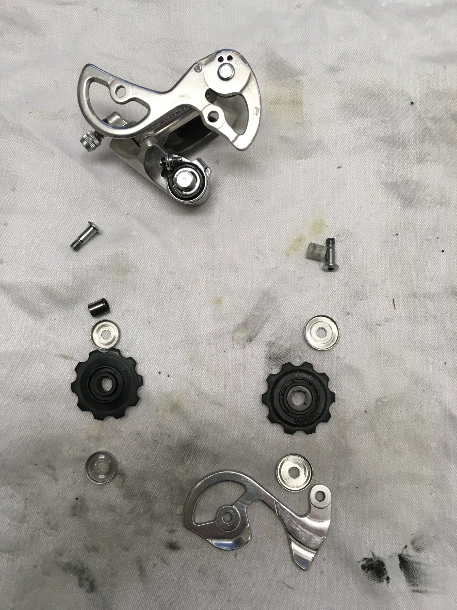

Kurze Frage zum Shimano 600 SIS Schaltwerk:
Gehört beim „Guide Pulley“ das „Ceramic Bush Pully“ mit dem weißen Kunststoffröllchen und beim „Tension Pulley“ das Metallröllchen hinein oder umgekehrt?
