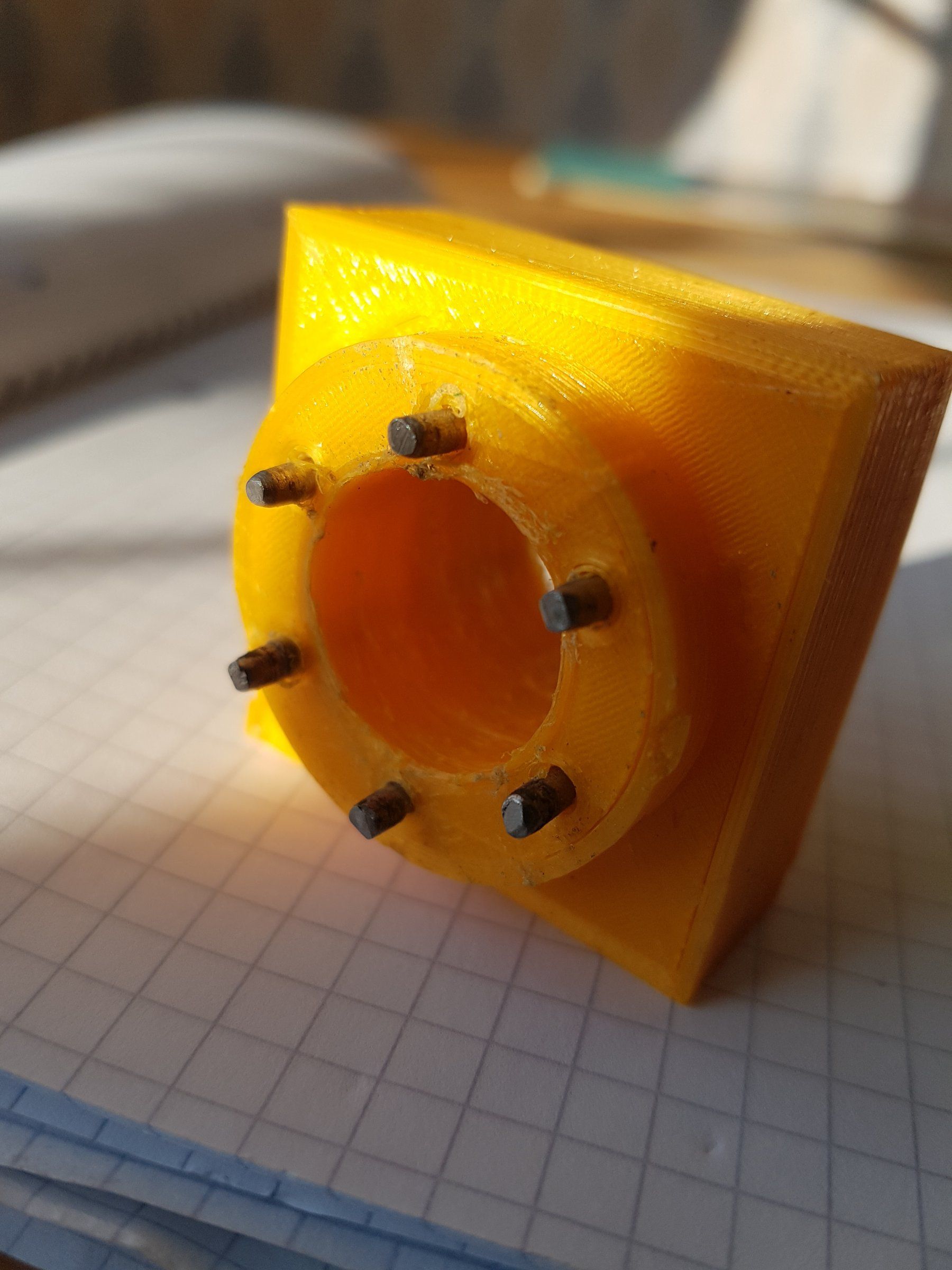

Das ist tricky und man kann abrutschen, aber mit einem passenden Stiftschlüssel hab ich die immer aufbekommen
Und um das zu verhindern, hat mein Sohn am 3D-Drucker einen 6 Stiftschlüssel gefertigt. DIe Löcher sind mit einem 2mm Bohrer gebohrt und als Stifte habe ich Nieten aus dem Bauhaus genommen und von 2,65 mm auf 2.5 mm an der Spitze heruntergeschliffen. Dann die Nieten in die Löcher eingeschlagen, fertig.
Das Zerlegen ist mir jedoch noch nicht klar.
1) Sprengringe lösen ?
2) anschliessend die Staupkappen abschrauben? Aber in welche Richtung?
Bei Bedarf kann ich das 3D Modell gern zur Verfügung stellen.
Ja, Sprengringe abmachen, Staubkappen haben normales Rechtsgewinde.
Dann wird es aber schön, Lager auspressen etc.
Wie gesagt: if it ain't broke, don't fix it
Genau, Sprengring lösen.....ich meine es war links rum
Es war linksrum, also in diese Richtung konnte die Staubkappe gelöst werden.
Ich hatte mein 6 Stiftwerkzeug mit einem Schnellspanner fixiert und in einen Schraubstock eingespannt. Und ich konnte dann, da die Nabe eingespeicht war, das Laufrad als Hebel benutzen. Im Grunde wie beim Schraubkranz herunterdrehen.
Und es brauchte einiges an Kraft, bis sich die Kappe löste. Ich würde behaupten, dass ohne Rad als Hebel die Kappe nicht zu lösen ist. Und bei mir waren die Staubkappen mit Fett versehen.
Habe dann alles gesäubert, mit viel Fett versehen und wieder zusammengeschraubt.
Das Auspressen mache ich ich dann, wann es ansteht. Aber es ist gut, im Vorfeld die Hindernisse erkannt und rechtzeitig korrigiert zu haben.
