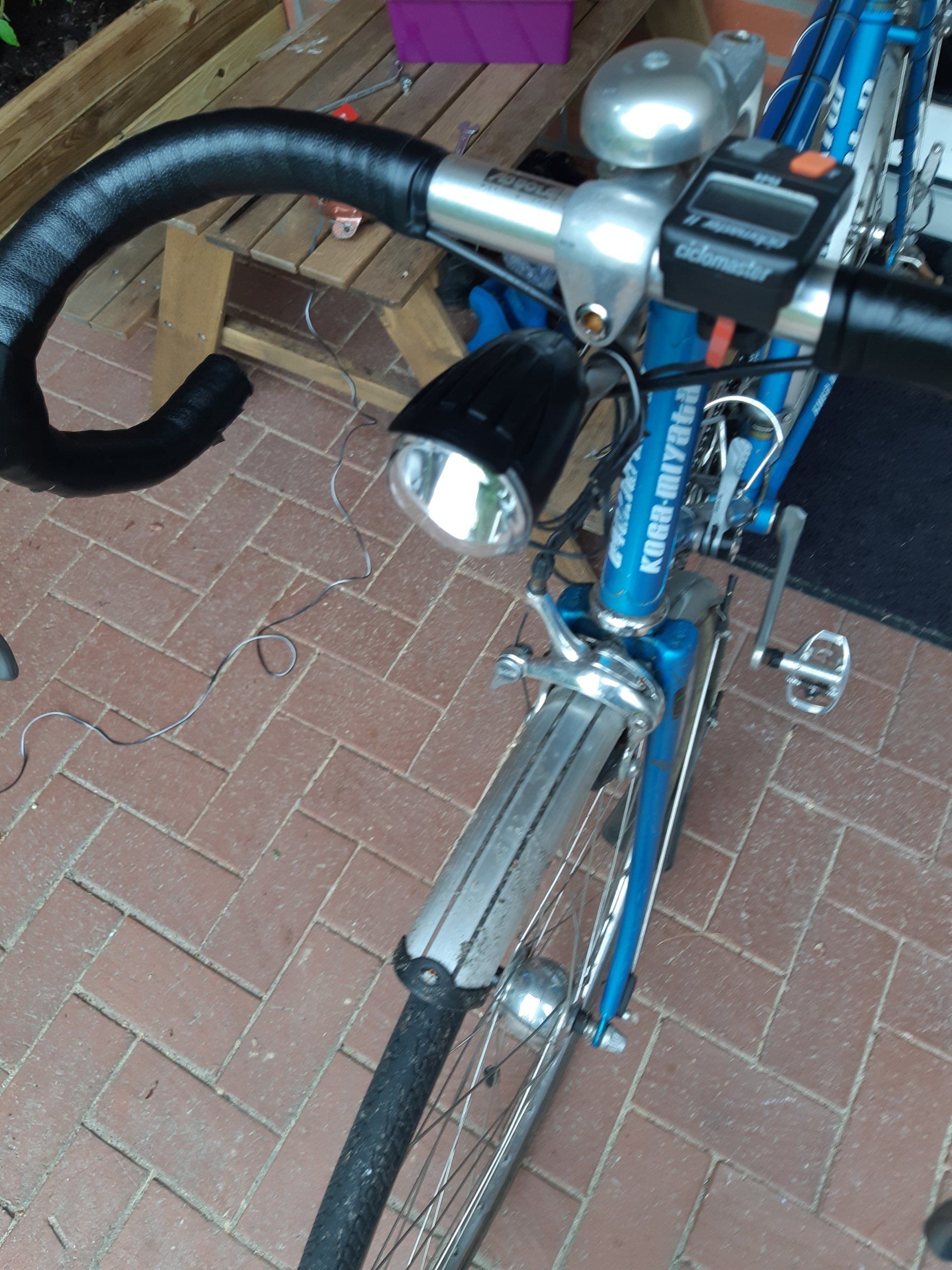

Ich habe diesen Scheinwerfer.

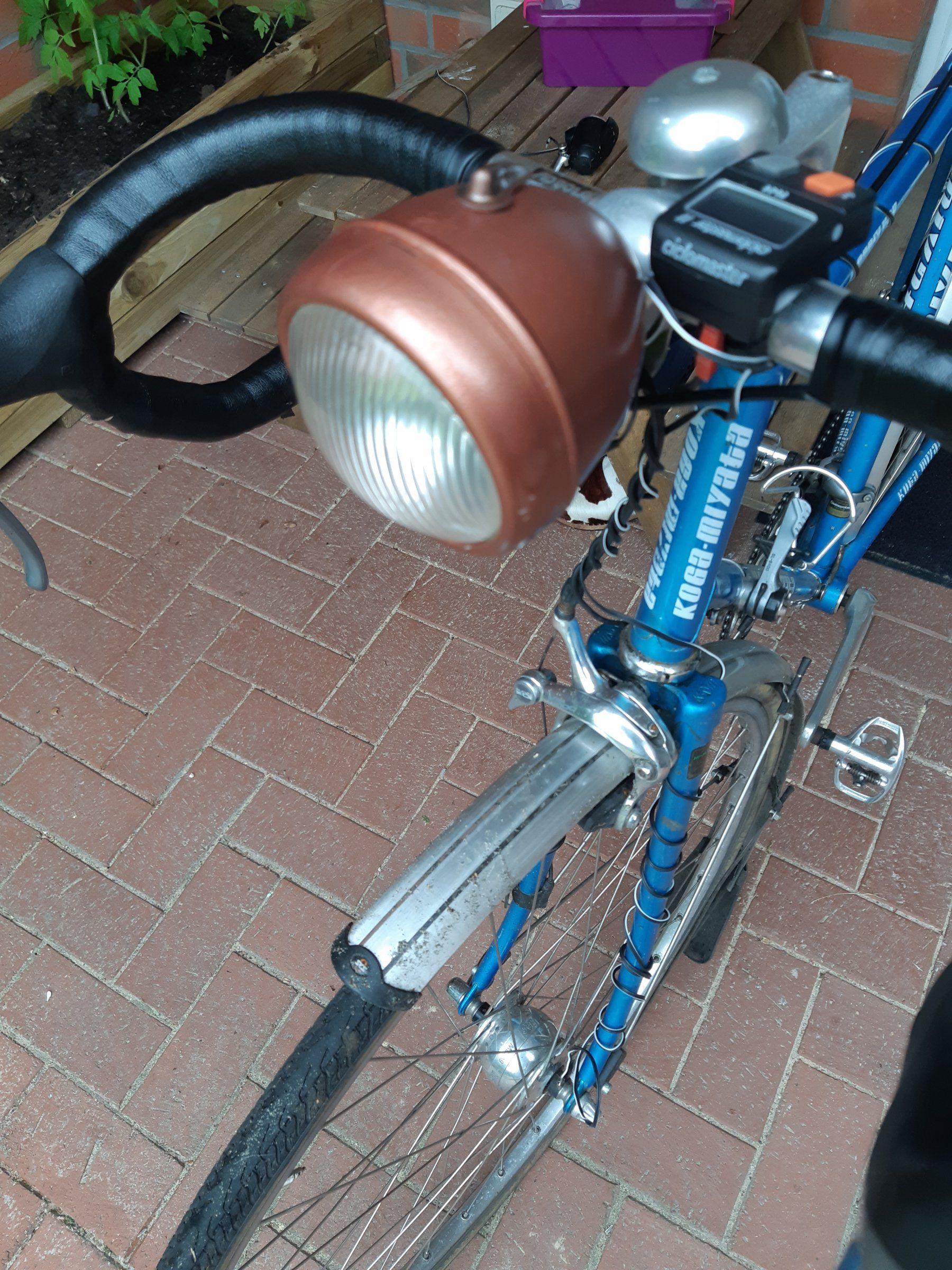

Das mit dem Glühbirnenscheinwerfer kann ich probieren.

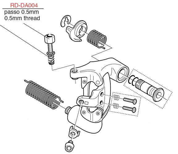

ich kann ein Campa Record Titan Schaltwerk kaufen , bei dem leider der Sicherungs-Sprengring fehlt , durch den der Gewindebolzen zum Schaltauge hin fixiert wird . Hier mal ein Beispielbild . Ich meine solch einen Sprengring wie ganz oben in der Explo-Zeichnung.
Frage:
- kann man ohne diesen Sicherungsring das Schaltwerk dennoch korrekt montieren und einstellen ?
- oder ist solch ein Sprengring von Campa oder anderen als Ersatzteil bestellbar / noch zu beschaffen ?
Danke für Infos.
Hallo.
das Teil sieht aus wie ein Benzing-Sicherungsring (DIN 6799), den gibt es doch als Normteil in vielen Maßen im gut sortierten Eisenwarenhändler zu kaufen.

Also:
Ich habe es hiermit getestet:
Es bleibt das selbe Ergebnis wie hiermit:
Ab ca. 35 km/h fühlbarer Widerstand/Polfühligkeit, die sofort verschwindet/wieder Auftritt wenn man Ein/Aus betätigt. ?
