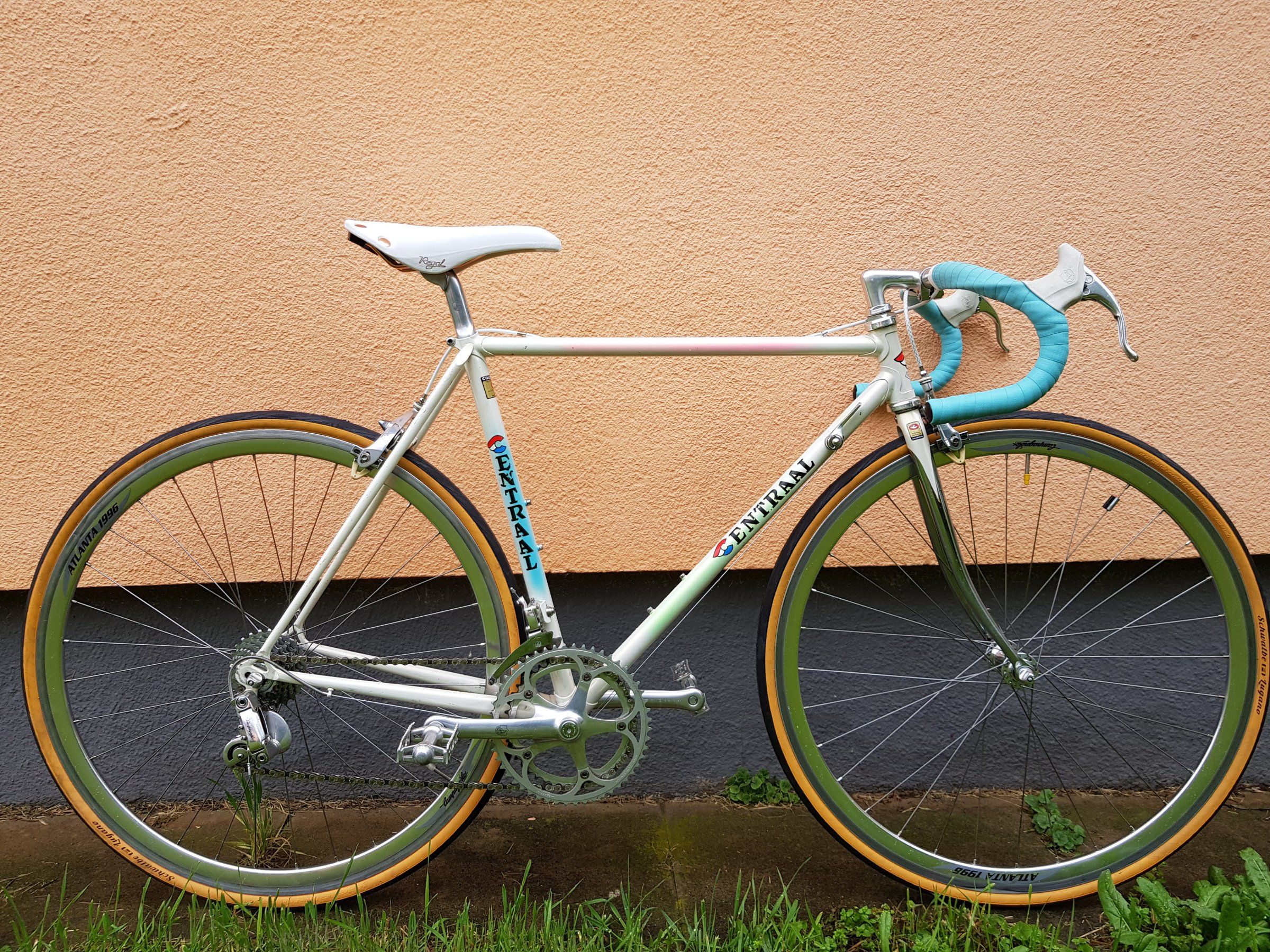

Zu bastele gerade an diese Rad für meine Freundin. Meine Frage betrifft die Reifen. Ich habe die Luganos vor allem gekauft weil sie günstig waren und auf den Bildern eine helle Flanke hatte. Letztendlich sind sie aber leider dunkler ausgefallen , als zu dachte. Habt ihr eine passende Alternative parat, die nicht allzu teuer ist?

Hell und günstig aber Draht: Michelin Dynamic Classic

...sieht doch gut aus. Sowieso, nicht nur die Reifen, sondern auch sonst ein feines Rad, finde ich!

Es gibt irgendwie grade zwei versionen von den Luganos. Die einen etwas heller als die anderen. Ich glaube die helleren heißen Lugano Classic oder so?
PS: Ich finds so aber auch gut. Würds garnicht mehr ändern denke ich.

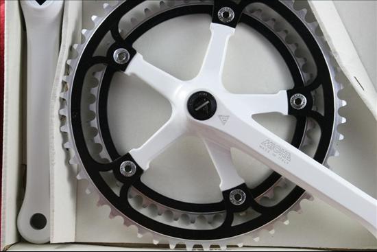

Kann es evt.l sein, dass an die Schraube gar keine Unterlegscheibe rangehört? Zumindest kenne ich Kurbelbolzen (6-Kant-Schrauben), die an der Kontaktfläche zur Kurbel eine der Scheibe entsprechende ringförmige Verdickung haben. Diese benötigen dann keine weitere U-Scheibe...
Diese Schrauben mit der "ringförmigen Verdickung" heißen Bundschrauben und dürfen keine zusätzliche U-Scheibe haben,
damit der Deckel paßt. Anderenfalls kann es auch sein, daß das Innengewinde verdreckt ist oder der Kurbelbolzen ist schief.
Dann ist die Aufnahme für das Werkzeug nicht zentrisch, und der Deckel paßt auch nicht.

Ich habe mir kürzlich die hier gekauft, wie @m4ik schon gesagt hat:
Schwalbe Lugano classic.

Ja, Bundschraube, schrieb ich doch, oder? :D
Tatsächlich wirft Schwalbe die gerade wechselnd auf den Markt. Haben im laden mal die einen und mal die anderen aus dem Großhandel bei Bestellung desselben Reifens.
Ka ob die hellen noch Restbestände sind und die dauerhaft auf die "gelberen" wechseln? Finde die mittlerweile aber auch genauso schön an Klassikern
ich habe eine Miche Leader Kurbel und wüßte gern welche Länge der Innenlagerachse ich für die Kurbel benötige.
Danke schonmal ...
Kann der denn was oder rollt der eckig? Wie ist der Pannenschutz? Das Gewicht ist mir dabei relativ egal, meine Klassiker sind eh alle sack-schwer...
Sind halt die einfachsten von Schwalbe... Pannenschutz ist nicht wirklich da, dafür Rollwiderstand ;)
Wenn's besser sein soll immer noch Veloflex Master

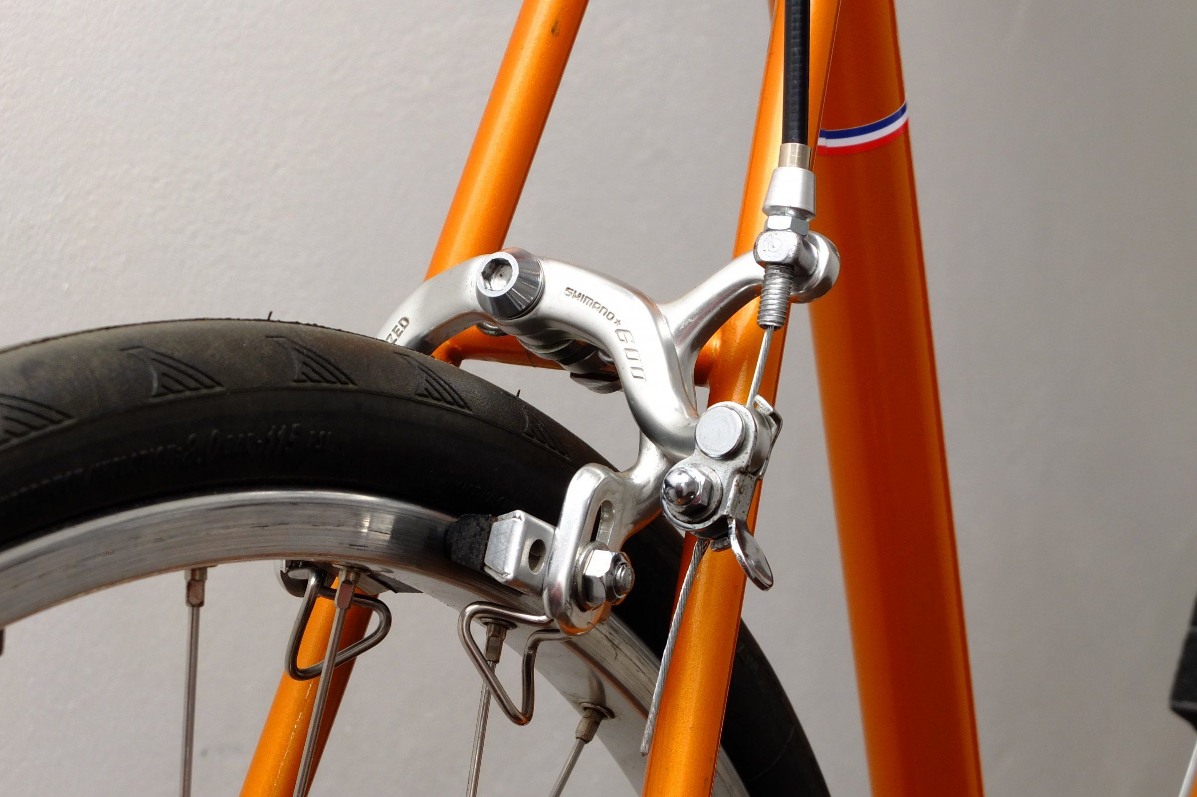

Ich habe nicht verfolgt um welche 600er Bremsen es genau geht aber ab der 6207 Reihe funktionieren die mit neuen Belägen (und Zügen!) ganz anständig. Richtig schlecht waren nach meinen Erfahrungen (wortwörtlich) nur die Golden Arrow die ich gegen die 6207 inkl. der Hebel getauscht habe.
Bei Shimano hat es Mitte der 80er riesige Fortschritte bei den Bremsen gegeben. Zwischen der BR-6200 "Arabesque" und der BR-6207 liegen Welten, gleiches gilt für die 105 und Dura-Ace (ab BR-7400 richtig gut, davor so lala).
Richtig schlecht waren Shimano Bremszangen nie , nur hatten in grauer Vorzeit Bremsen längere Schenkel und an Altteilen ist halt auch die Anbauperepherie alt und ausgelutscht ( Züge Hüllen Hebel Bremsbolzen etc. ) ,
jedenfalls mit aktuellen Bremsklötzen und restaurierten Anbauteilen bremst sogar eine Shimano BB-300 ( das war noch vor Golden Arrow oder Arabeque Gruppe die erste 600 ) astrein , Rad vorne blockiert locker , mehr braucht normal kein Mensch , oder ?
Mein Vergleich bezog sich auf Erfahrungen an ein und dem selben Rad und NOS Bremskörper (lang!) mit gleichen neuen Bremsgummis bei hohem Systemgewicht... insofern kann ich @Crocodillo schon zustimmen. Obwohl ich mit ALLEN DA-Bremsen (auch 1. Gen und 2.Gen ) grundsätzlich gute Bremsleistungen erziele. Natürlich bestmöglich überarbeitet bzw. wiederhergestellt!
