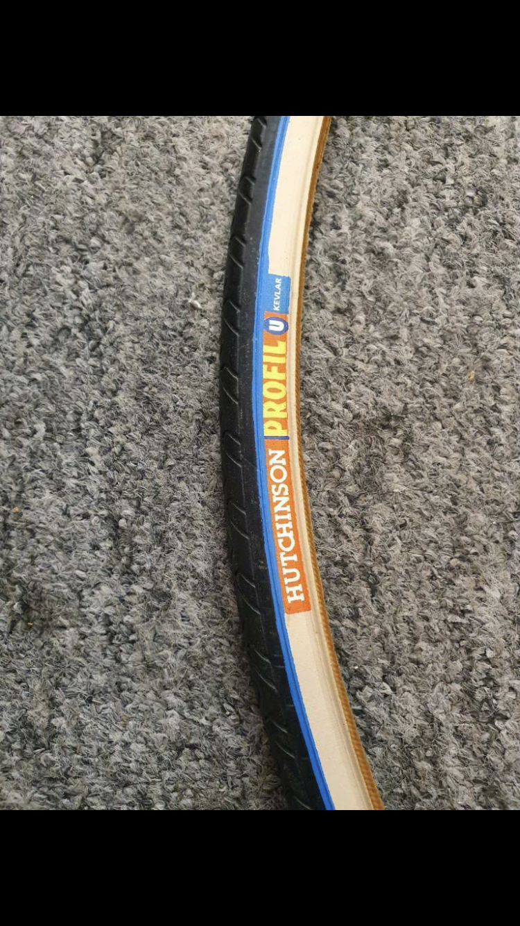

Taugen die Hutchinson Profil U etwas? Oder war das ein ganz billiger Einstiegsreifen?

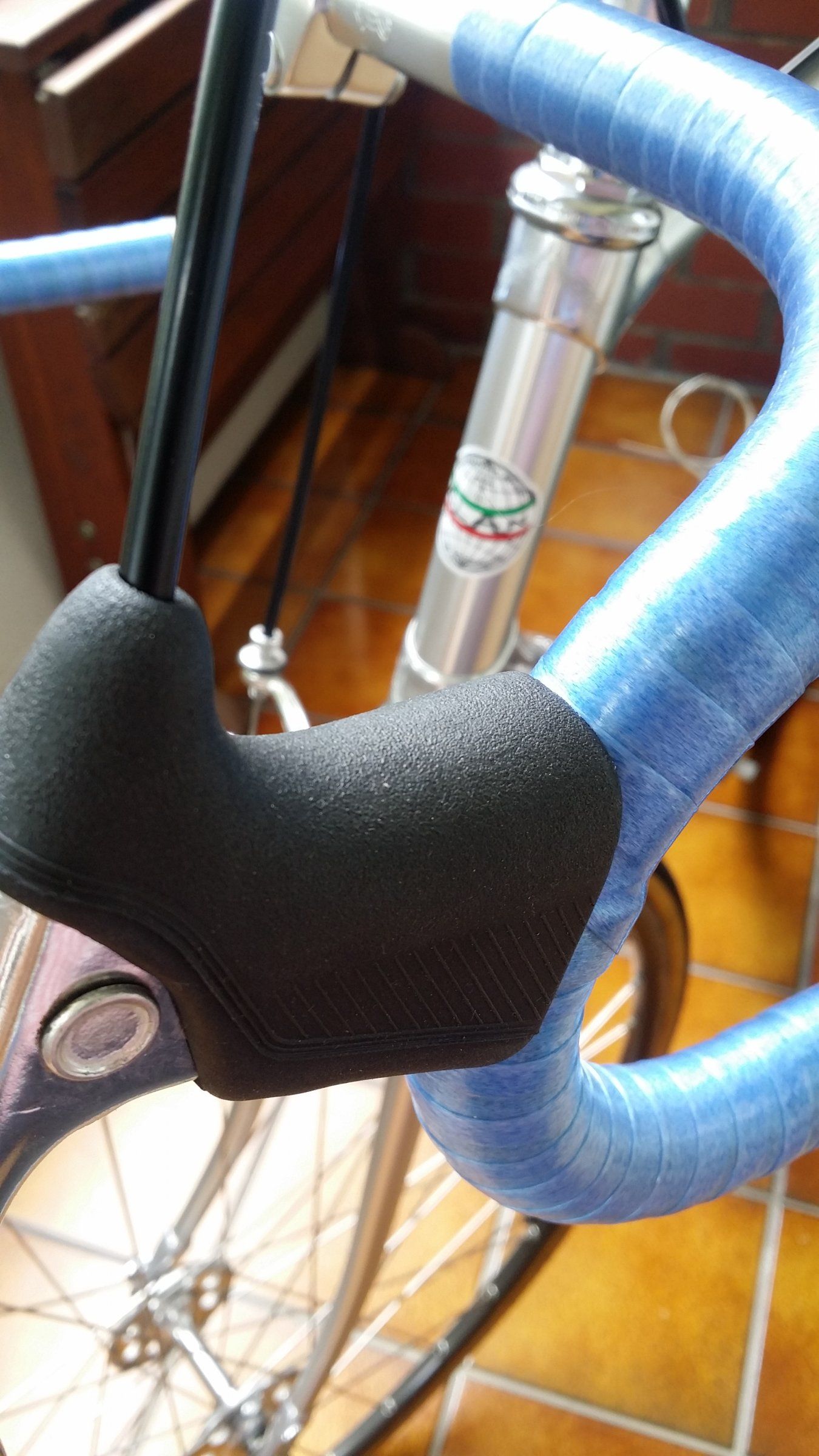

Danke, habe inzwischen hier auch gelesen, dass die Saccon die passenden sind.
Habe welche von Canecreek montiert, sieht aber grottig aus, weil viel zu kurz.
Danke für den Tipp. Tatsächlich ein Unterschied wie Tag und Nacht. Passen wirklich gut und haben auch keine blöde Beschriftung!
