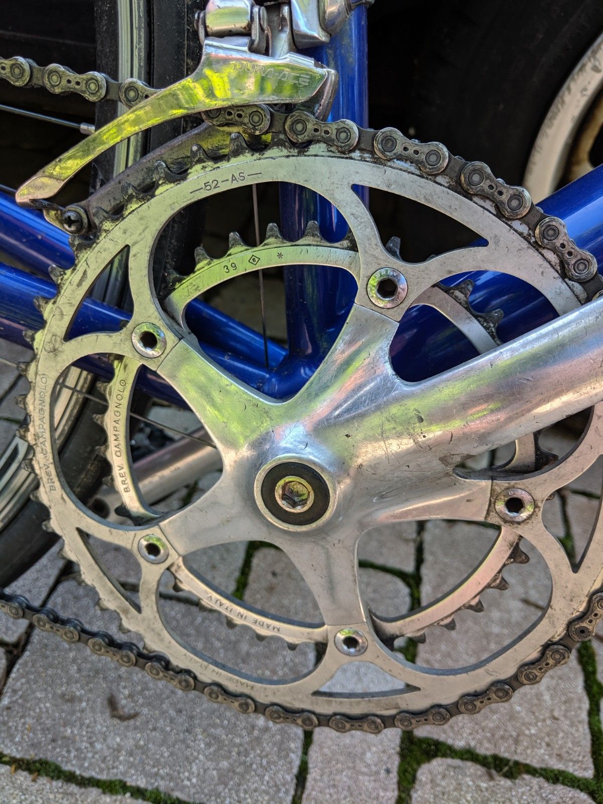

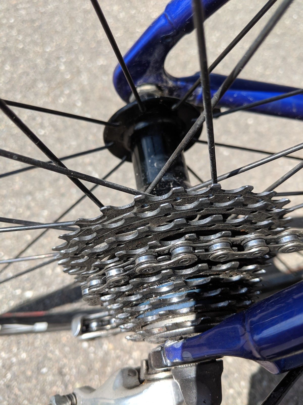

Hallo zusammen,
ich habe für meine Schwester ein altes Rennrad gekauft und sie hat auch Freude daran. Jedoch fehlen ihr am Berg kleine Gänge. (39-26)
Damit sie mich weiterhin auch mal in die Berge begleitet, würde ich das daher gerne so umbauen, dass sie deutlich kleiner fahren kann. (Also 28er Ritzel reicht nicht) Im Gegensatz zu mir ist sie auch frei von (falschem) Rennradler-Stolz, sprich wie das aussieht etc. spielt keine Rolle.
Ein bisschen habe ich hier im Forum schon recherchiert, 3 fach Kurbel scheint ja ein ziemlicher Umbau zu sein. Bleibt Kompakt-Kurbel bzw grössere Ritzel (mehr als 28).
Was für Möglichkeiten seht ihr mit folgendem Setup, ohne zu viel Zeit / Geld zu investieren:
Schaltwerk, Lenkerschaltung: Campagnolo Centaur
Umwerfer: Dura-Ace (sollte irrelevant sein, oder?)
Kurbel: Centaur?
Ritzel: 10-fach
Zur Sicherheit hänge ich mal noch ein Foto des Ritzelpakets und der Kurbel an.
Vielen Dank im Voraus!
vg Alex

Andere Kurbel wird das einfachste sein. Also Such dir eine Kompakt-Kurbel plus dazu passendem Innenlager. Dann kommste schonmal auf 34 vorne runter.

Der Umwerfer ist ziemlich hoch montiert. Lässt sich der genügend weit nach unten schieben? Die Anlötsockel passen oft nicht zu Kettenblättern unter 52 Zähnen. Wieviele Zähne packt denn das Schaltwerk? 39/ 30 = 1,3, 34/26 = 1,31.
Damit sich der Umbau lohnt, sollte die neue Übersetzung schon in Richtung 1:1 gehen., also z.B. 34/32.
Relativ günstig sind immer wieder Stronglight-Kurbeln mit 86mm Lochkreis zu haben (z.B. 100 LX). Kettenblätter gibt es für ca. 25€ bei Gebhardt (beim Fachhändler bestellen). Damit gehen beliebige Kettenblätter ab 28 Zähne, z. B. 28-44 oder 30-46. Allerdings muss der Umwerfer dann tiefer montiert werden, was mit dem Anlötsockel nicht geht. Der Sockel muss dann entfernt und der Umwerfer durch einen Schellenumwerfer ersetzt werden.

Gute Frage. Weiss das jemand hier im Forum, wieviele Zähne das Centaur Schaltwerk (siehe Foto) mitmacht? 28? 30? 32 vielleicht sogar? :)

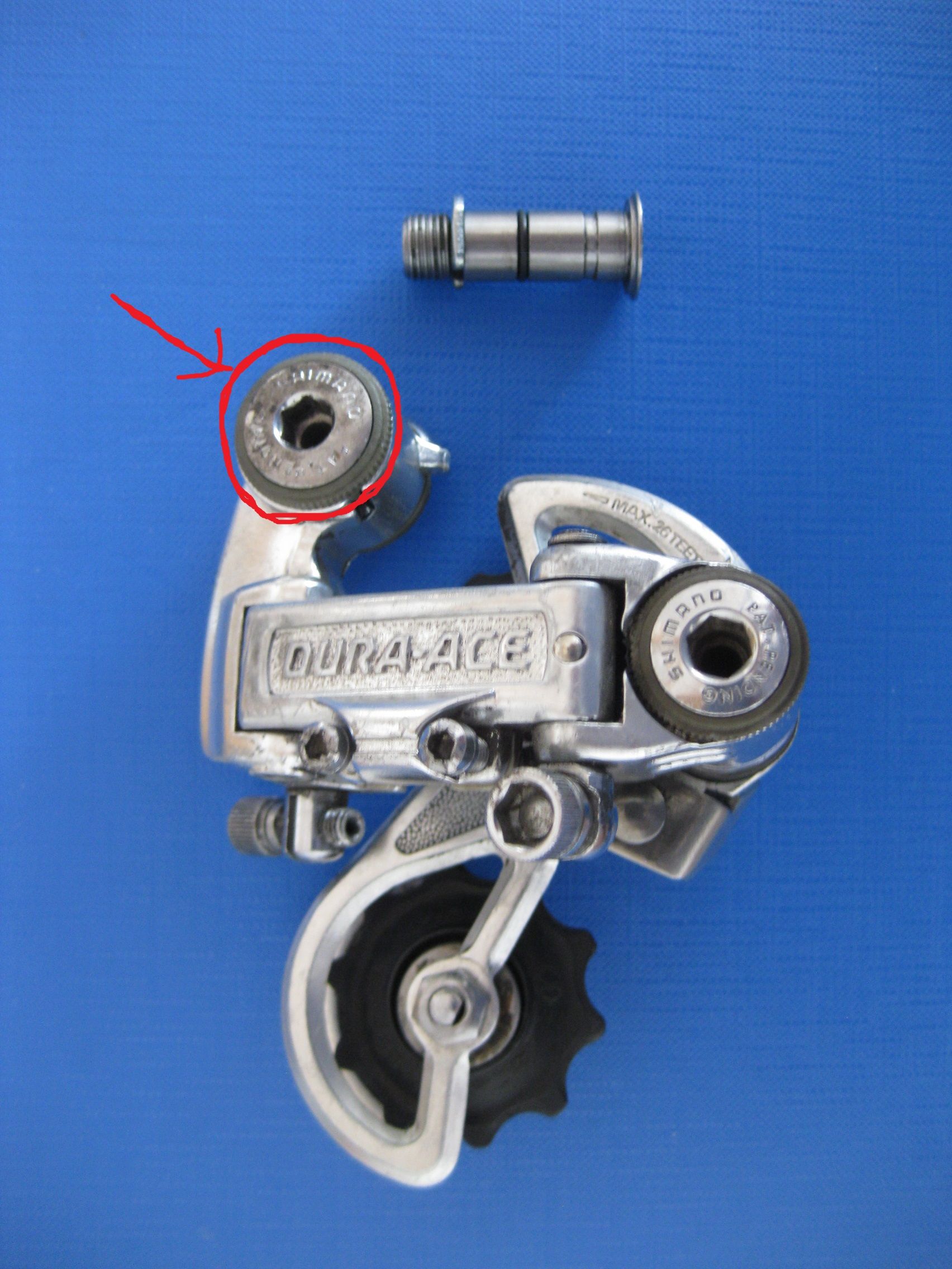

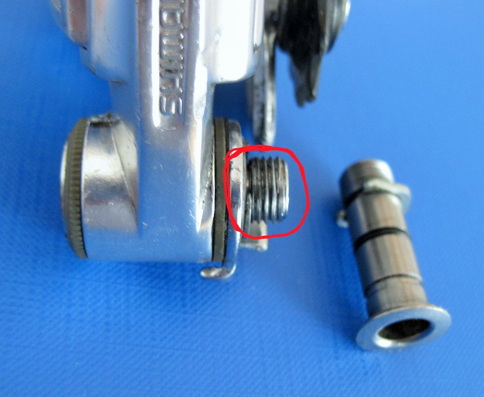

Frage zum Austausch/Wechsel des Befestigungsbolzen für Schaltauge beim Dura Ace Schaltwerk 7100 oder 7200 :
Zu Bild 1: ich möchte bei diesen Schaltwerk wenn möglich den Befestigungsbolzen ( rote Markierung )austauschen. Oberhalb der Bolzen aus einem Ultegra 6500 Schaltwerk . Der soll als Ersastz rein in das Dura Ace Schaltwerk.
Länge der 6500er Bolzen und Position der Sicherungsscheibe müssten m.E gleich sein mit dem defekten Dura Ace Bolzen.
693162

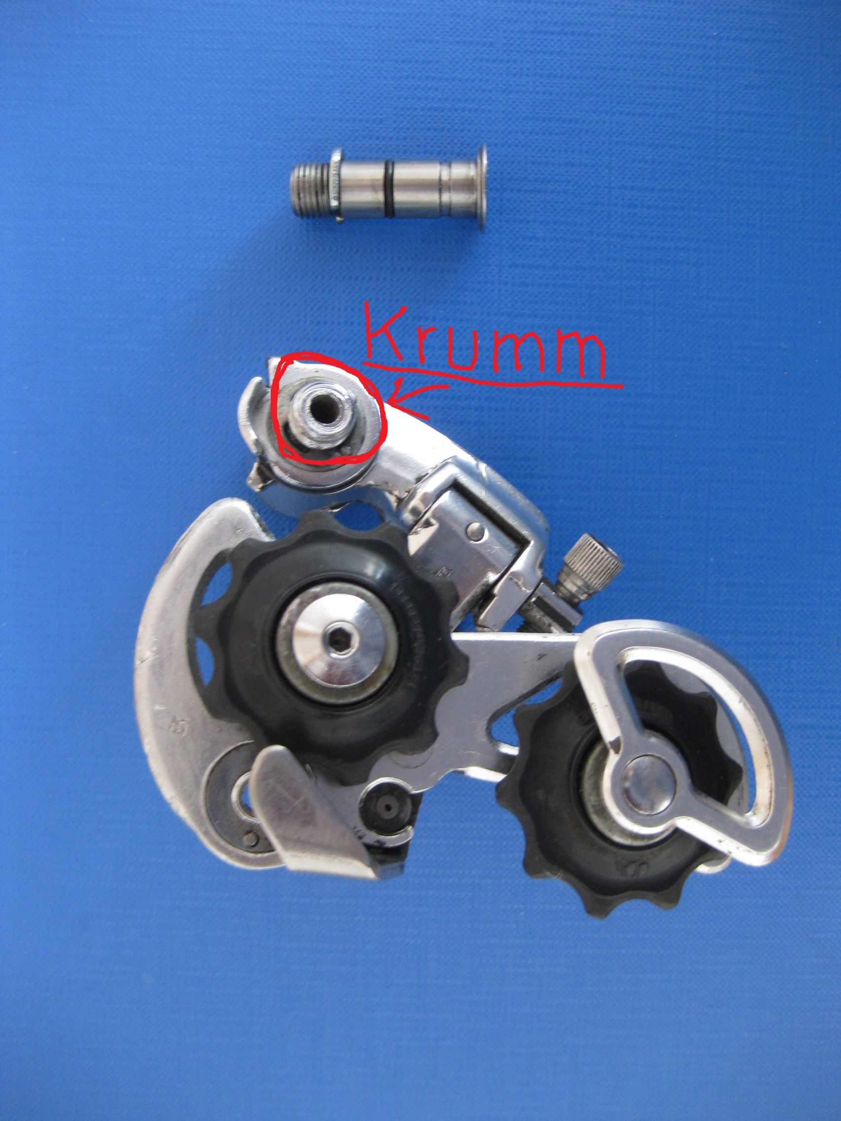

Siehe Bild 2 : bei dem Dura Ace Schaltwerk ist das Außengewinde des Befestigungsbolzens verbogen und "eiert" stark. Deshalb lässt sich das Schaltwerk nicht mehr am Schaltauge des Ausfallendes am Rahmen montieren.
693161
Bild 3: andere Perspektive.
693164
Frage : Ist der Tausch der Bolzen raus-rein möglich oder ist es eine Operation am offenen Herzen ? Beim Ausbau des Bolzens aus dem Spender-Schaltwerk 6500 flogen mir jedenfalls die Spannfeder und die Zwischenscheiben entgegen . Der Versuch des probehalber Rückbaus ist mir misslungen , weil ich noch nicht rausbekommen habe , wie und wie stark die Innenfeder vorgespannt werden muss.
Danke für Antworten.

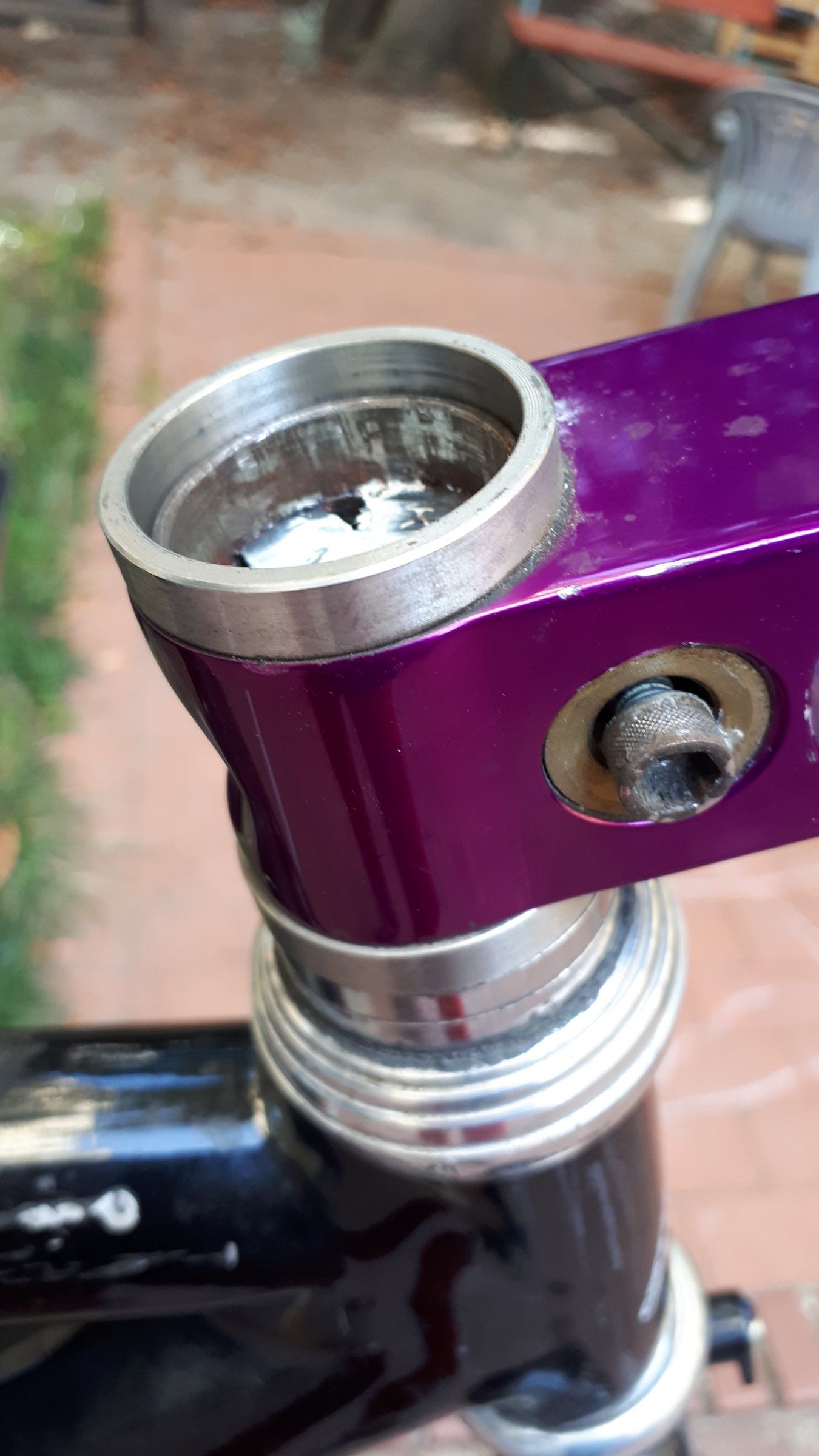

Wie bekomme ich diesen ahead vorbau ab? Die Schraube unten rechts im Bild ist locker, aber der Vorbau scheint ist weiter total fest auf dem Steuerohr. Es sieht zudem so aus, als ob oberhalb (und unterhalb) des Vorbau noch eine "Manschette" sitzt.
Vielen Dank! :)

Die Ahead-Kappe ist ab, ja? Dann sollte sich der Spacer über dem Vorbau nach oben abziehen lassen. Alles ein wenig zusammen gegammelt?
Ja, Ahead-Kappe ist ab, ich kann die Kralle im Inneren sehen. Die Kappe ging problemlos raus, darunter ordentlich Montagepaste, kein Gammel. Der Vorbau rührt sich kein Stück nach links oder rechts.
Wie beim Schaftvorbau, der Schraube mal ein auf die Mütze geben....
Also einmal mit Gummi-Hammer gegen den Vorbau bei fixierter Gabel?
Na auf den Schraubenkopf schlagen...wie beim Schafvorbau...nur das die Schraube halt horizontal sitzt.
Mit einer Hand den Vorbau halten und mit der anderen den Hammer schwingen....
Gabel nicht fixieren, da gekt die Krauft nur unnötig über Lager und Gabelscheiden...federt rum oder beschädigt was.
