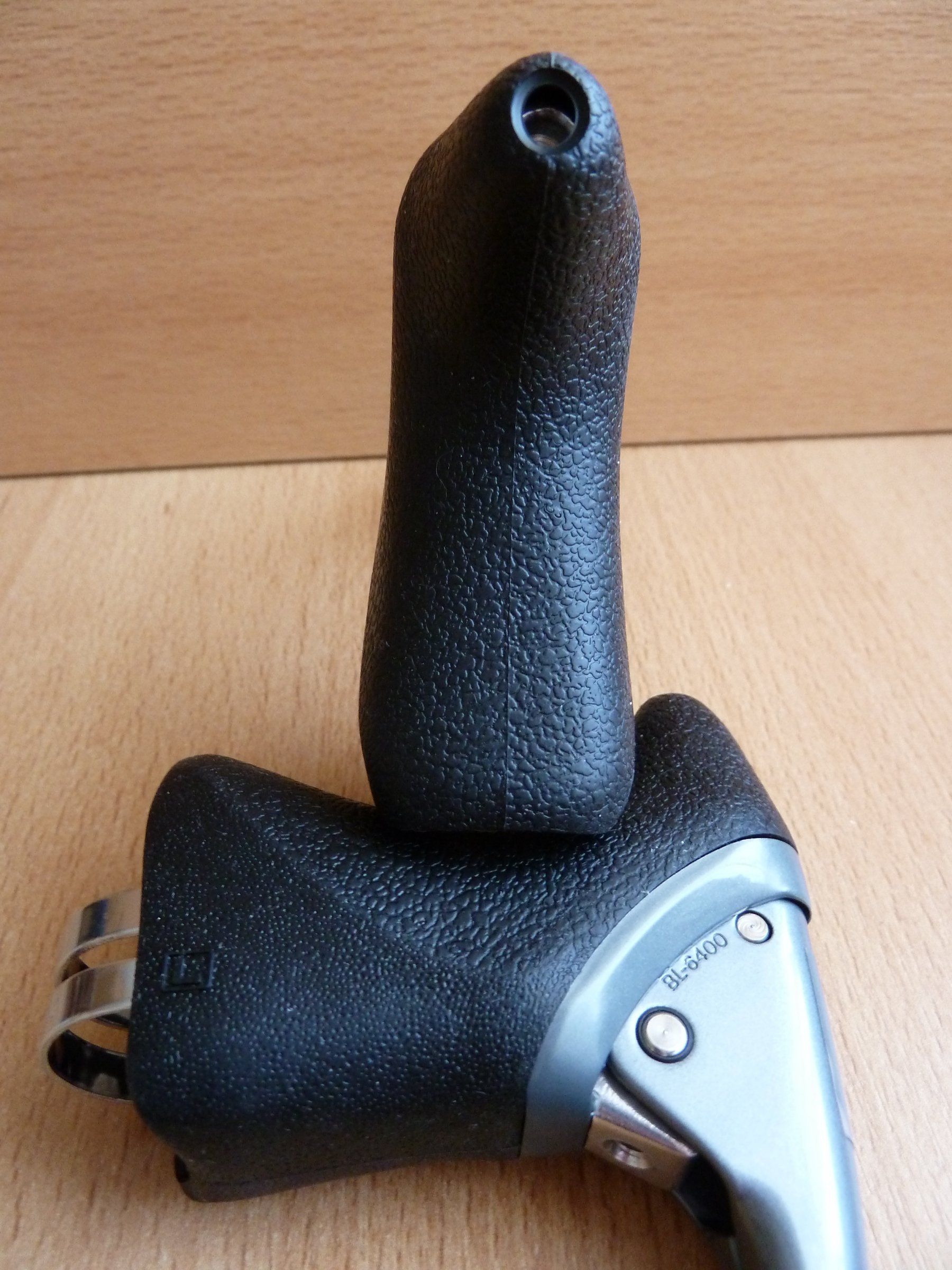

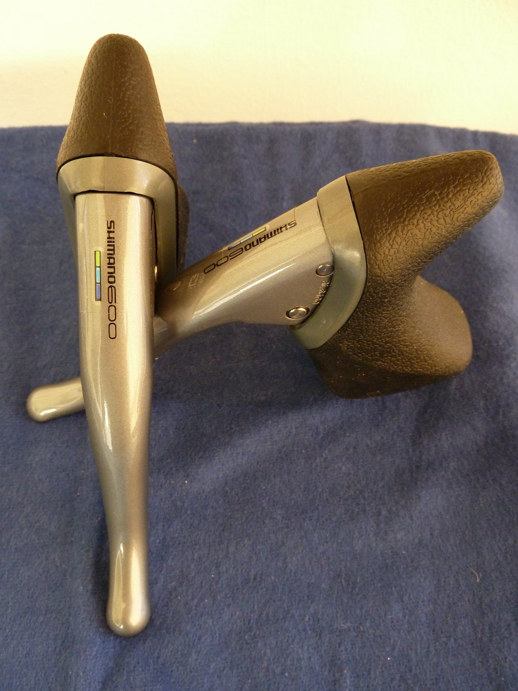

Wir waren ja gestern im Heuvelland unterwegs (siehe Unterwegs-Faden). Da gibt's ja durchaus die eine oder andere amtliche Abfahrt. Gibt's eigentlich Wäscheleinen-Bremshebel mit Rueckholfeder, die an Zweigelenkbremsen funzen?

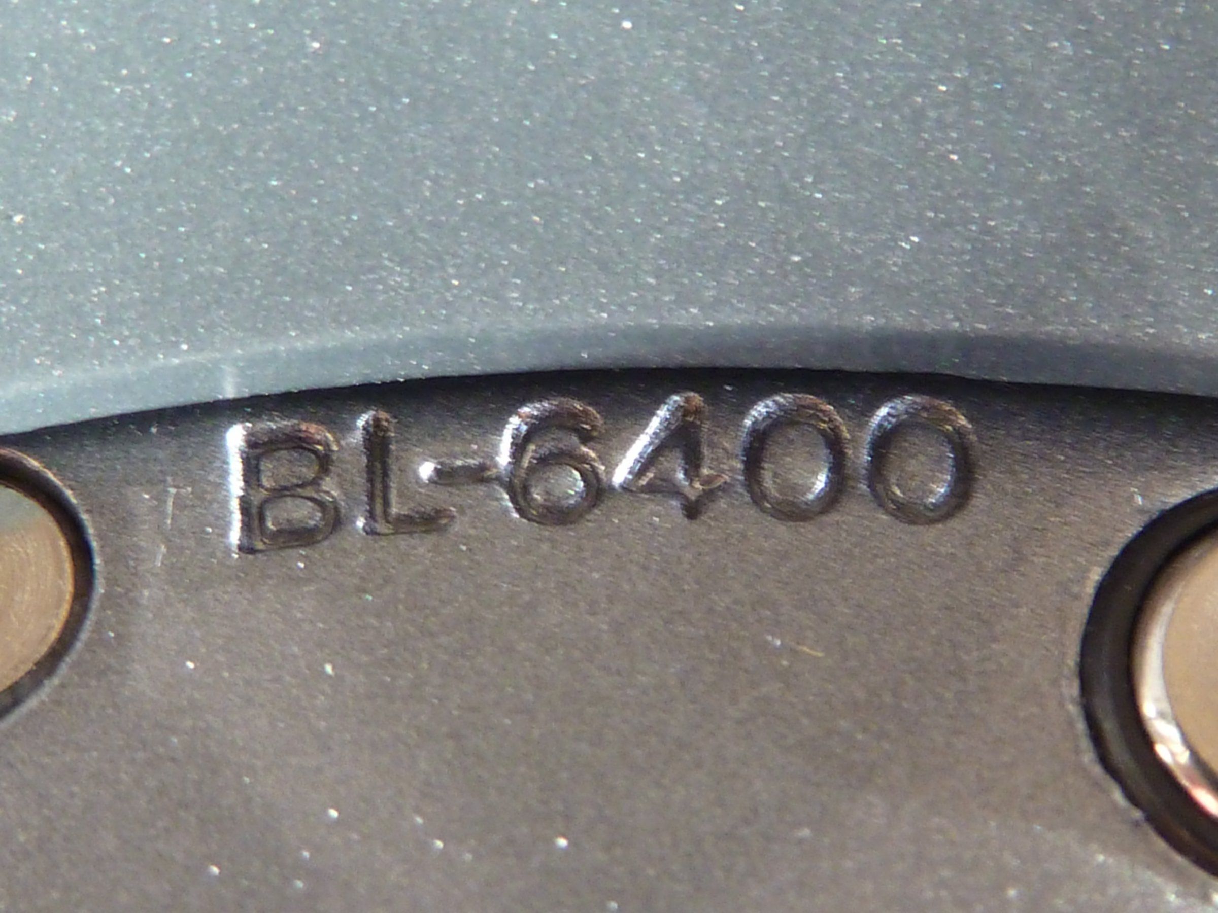

Die BL-6400 haben welche, ich kann aber über die Funktion keine Auskunft geben.
Das sind aber wohl Aerohebel. Die sollten es wegen Erociatauglichkeit eigentlich nicht sein.
Nein, das ist die Wäscheleinenausführung.
