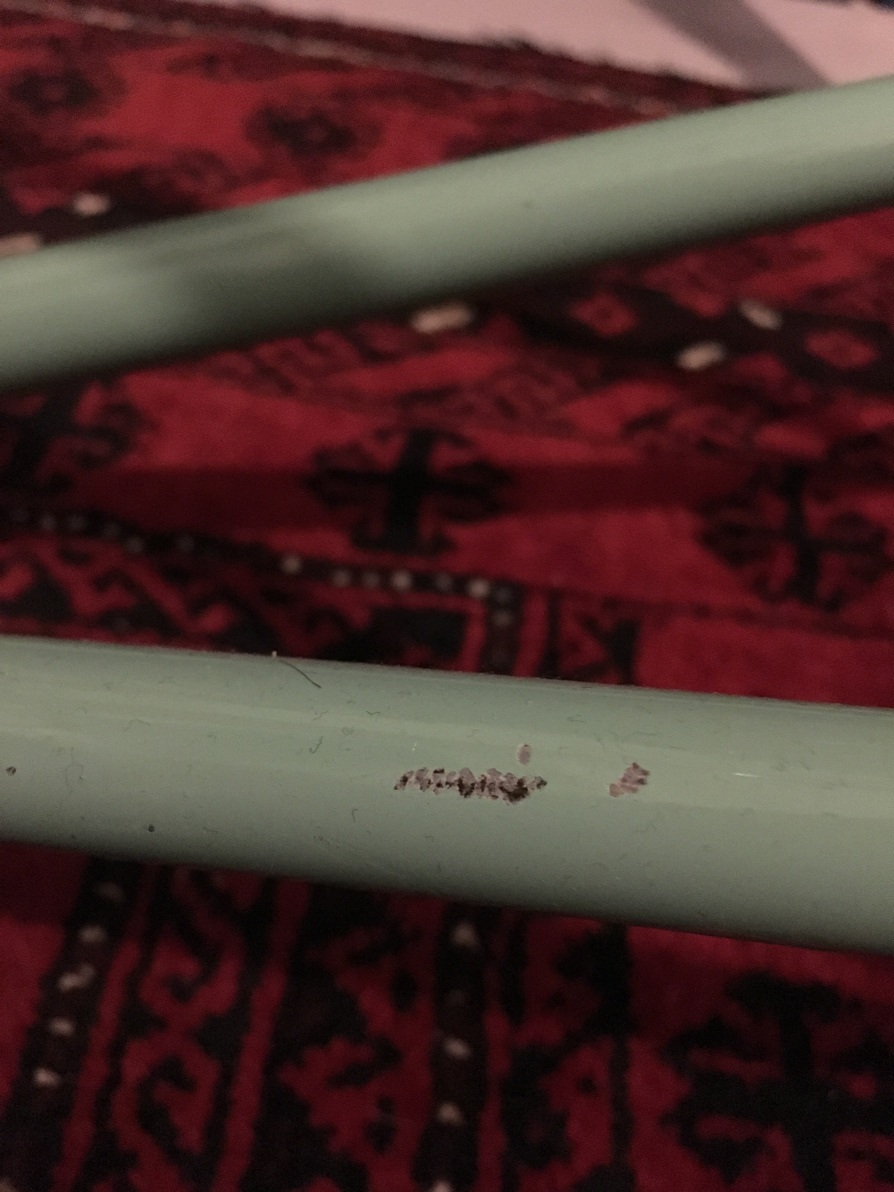

Die Lackabplatzer, die bis aufs Metall gehen: reicht es, die mit Rostumwandler zu bearbeiten, oder sollte ich das danach mit Klarlack autupfen oder ganz was anderes?
Vielen Dank
Rostumwandler enthält Säure. Mmn kann es nicht reichen einfach nur Rostumwandler aufzutragen. In diesem Fall würde ich das einfach mit Hartwachs behandeln, ausser es ist ein Laternenparkplatz vorgesehen :)
So pauschal stimmt das nicht. Es gibt säurehaltige Mittel, die den Rost auflösen und anschließend zwingend abgespült werden müssen. Es gibt aber auch Produkte, die mit dem Rost reagieren und auf dem Werkstück in eine fest haftende Schicht umwandeln. Bei den meisten erfolgt dabei ein Farbumschlag von milchig-bläulich nach schwarz, zB Tannox oder Presto Roststop. Nach meinem Sprachverständnis ist hier der Begriff Rostumwandler gerechtfertigt, säurehaltiges Zeuch würde ich Rostvernichter nennen wie ich es auch mal irnkwo auf einem Gebinde gelesen hatte. Aber viele Hersteller sind auch Sprachpanscher, man muss also vor dem Kauf lesen was man da in der Hand hat.
Diese Rostumwandler, die eine tragfähige Schicht bilden, müssen nach meinen Erfahrungen nicht unbedingt noch überlackiert werden (an Autos wird das anders aussehen). Ich mache aber auch vor dem Winter Hartwachs auf die Räder und wenn's schön sein soll Atlantik Radglanz in größeren Abständen.
Würde ich auch sagen, die Lackschäden sehen "gutmütig aus. Aber im Auge beahlten...
