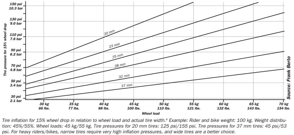

Schaut doch mal in diese Tabelle, die ist für die Straße gemacht. Wenn ich annehme, die gute Frau hat inkl. Rad 40 kg hinten und 30 kg vorn auf dem Rad, wäre der beste Reifendruck um 40 PSI (2,75 bar) hinten und 2,1 bar vorne. Im Gelände fährt man weniger Druck, damit es nicht so hoppelt. Wobei ich bei nicht so erfahrenen Piloten vorsichtig wäre mit 2 oder noch weniger bar, wenn da grober Schotter liegt, das kann dann durchschlagen.
Zu viel Luftdruck ist übrigens einer der häufigsten Fehler bei Rennradfahrern (von MTBler ganz zu schweigen, die pumpen ihre 2,5 Zoll Reifen mit 2,5 Bar komplett tot). Dadurch wird das fahren nicht nur unbequem, sondern auch langsamer, besonders im Gelände.

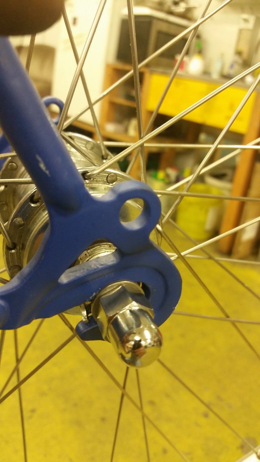

Was für Befestigungsteile kommen an diese großen Ösen für Schutzbleche ran???
Innendurchmesser ist 8mm. Danke.
