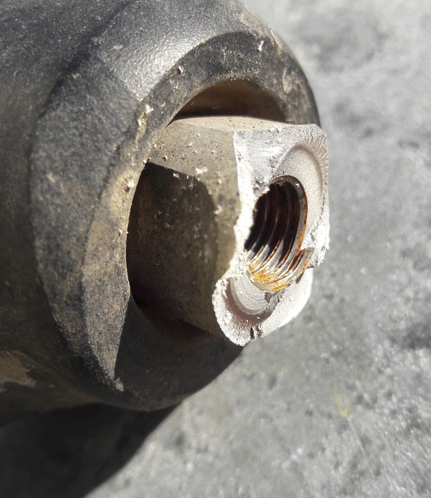

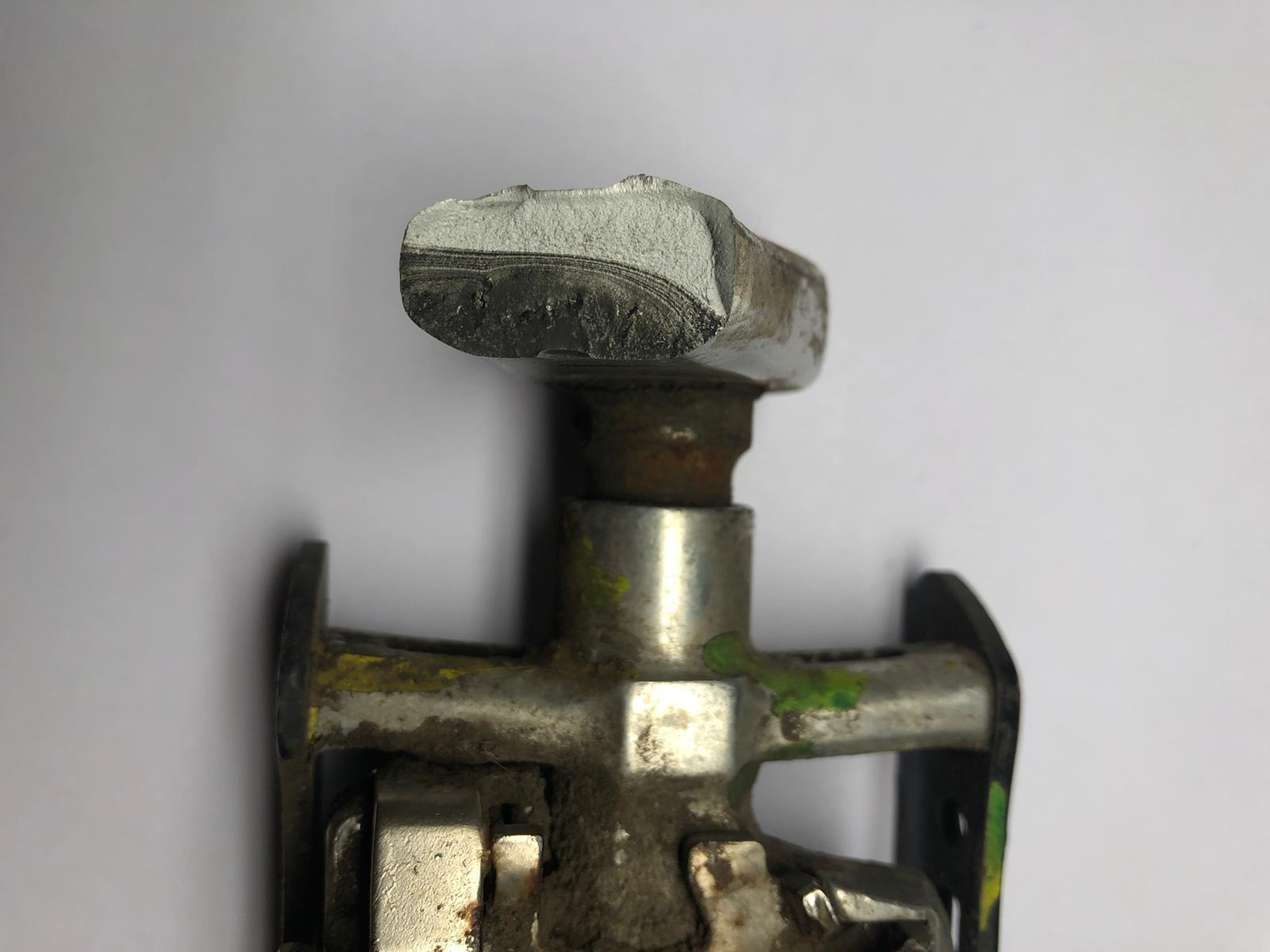

Gestern meinem Nachbarn passiert, ihm selbst ist wenig passiert. Ich schätze mal Vorschädigung mit folgender Rissausbreitung.
Der Beginn der Sicke an der Außenseite ist zu scharfkantig.
Plus Korrosion
Plus wechselnde Beanspruchung
Schon mit Riss unten links der dunkle Bereich.
Hier hatte das Alu Zeit zu korrodieren, der Rest ist dann wohl mehr oder weniger auf 1x gebrochen. Jm2c

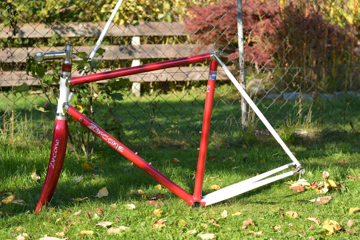

Heyho,
ich bin aktuell dabei mein Zircone aufzubauen.
Ich möchte gern den Zircone Vorbau nutzen, welcher aber 31,8mm Klemmung hat.
Verbaut wird Campa Chorus 10x (alu natur).
Könnt hr mir einen schönen passenden silbernen Lenker empfehlen?
Er sollte unbedingt optisch und von der Form her zum Rad passen.
Danke!

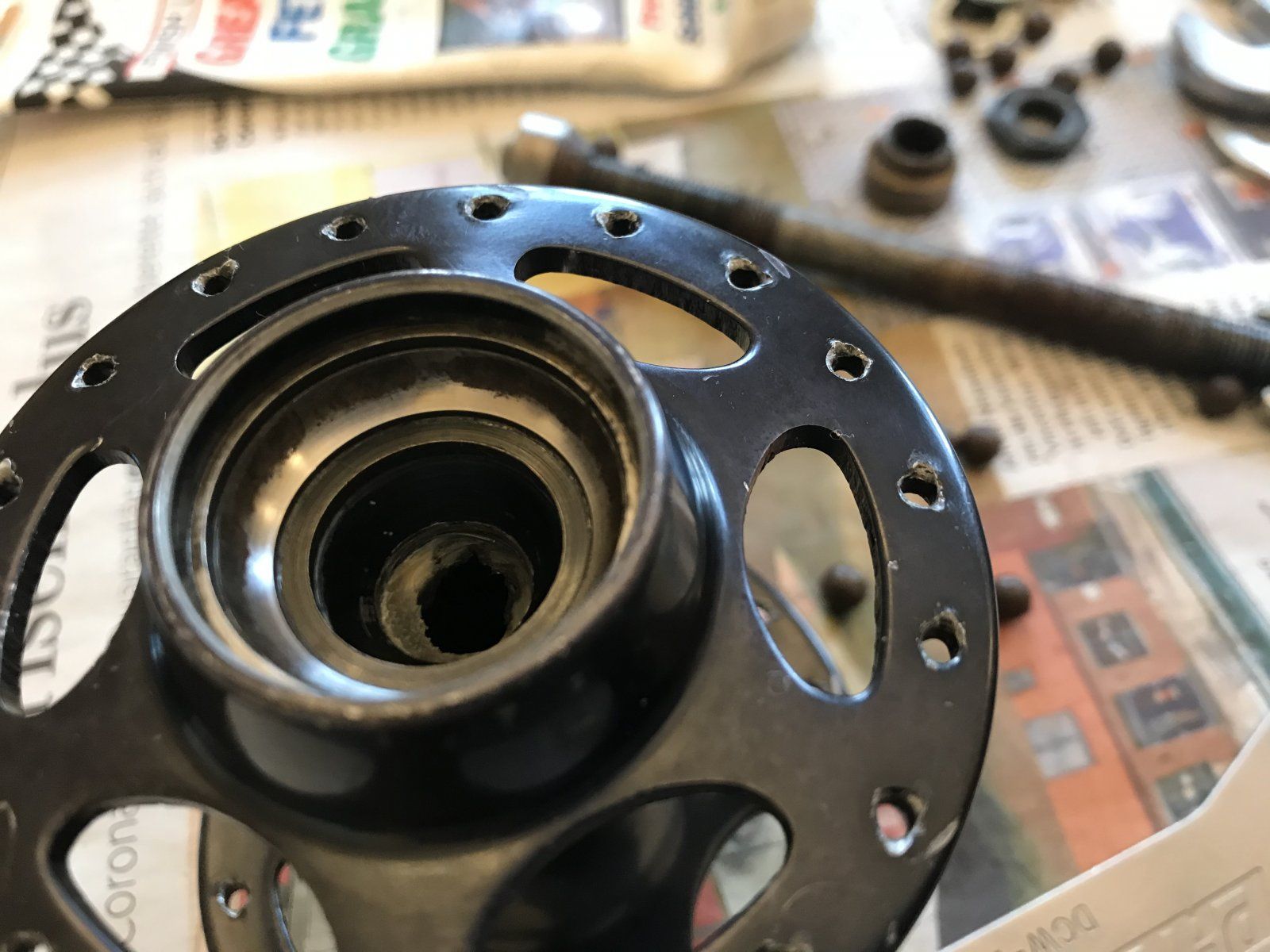

Gerade mal die DA Black Naben auseinandergenommen
VR super, Fett und gut
HR eine Baustelle, falsche krumme Achse musste ersetzt werden durch DA,
Kugeln natürlich auch.
Aber die Lagerschalen sehen mies aus - siehe Foto...
Frage:
Wie bekommt man die raus?
Dann würde ich meine NF Nabe gänzlich ausweiden...
Oder einfach neue Kugeln rein und hoffen?

Und was ist für Dich ein passender Lenker? So alt kann der Rahmen/Vorbau ja nicht sein, wenn 31,8, also irgend ein modernes Geschwür, gibt's doch alles in dem Durchmesser?
HR eine Baustelle, falsche krumme Achse musste ersetzt werden durch DA, Anhang anzeigen 754444Kugeln natürlich auch.
Frage:
Oder einfach neue Kugeln rein und hoffen?Anhang anzeigen 754443Anhang anzeigen 754444
Die Speichenlöcher sehen aber sehr beansprucht aus,besonders bei 12 Uhr auf dem ersten Bild
Zerstörungsfrei bekommt man die Lagerschalen nicht raus
