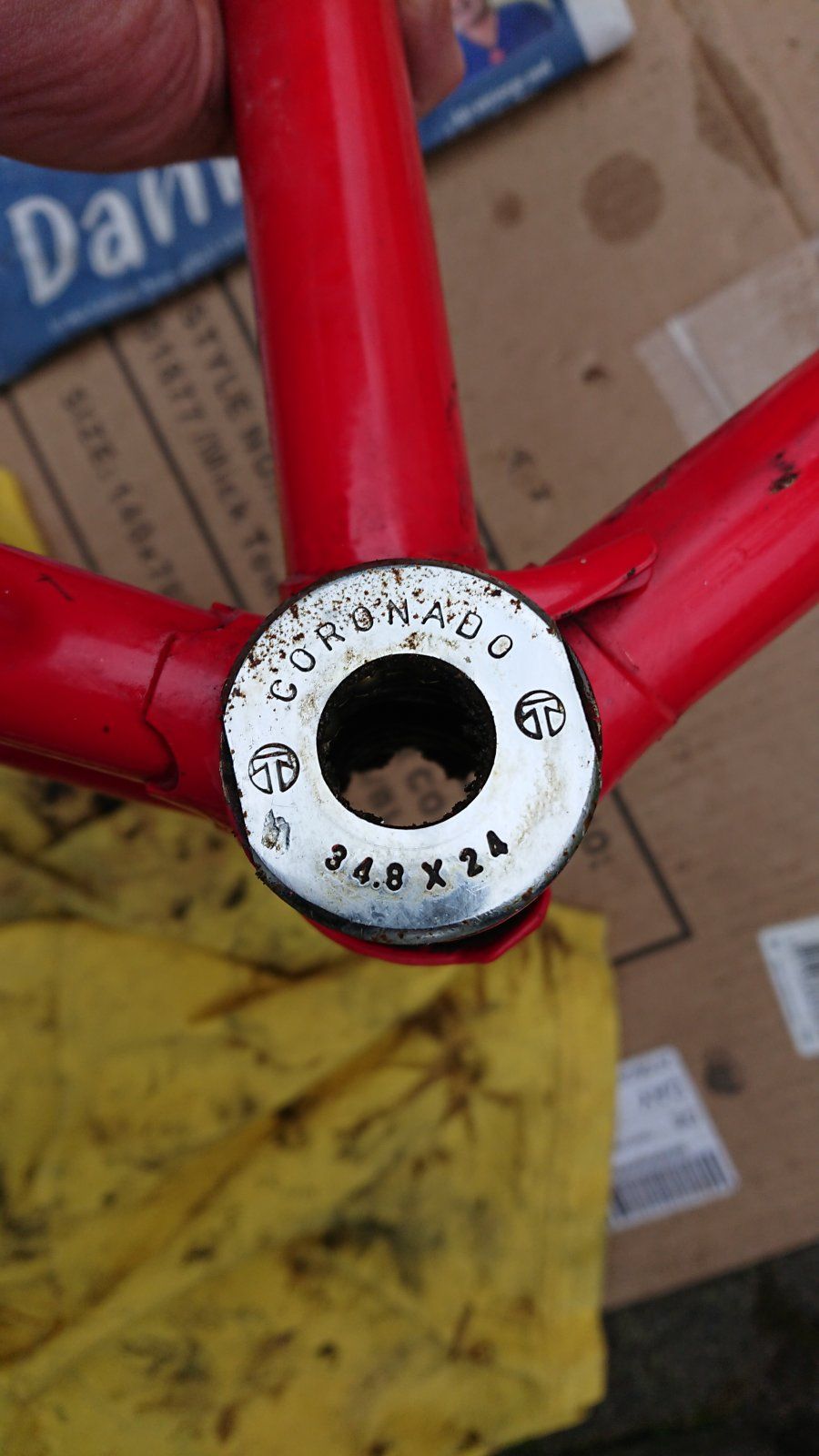

Gestern beim Schrauben an Kurbel und Tretlager habe ich mit etwas gewundert.
  • Galli Kurbel
  • linke Seite: Sugino Lagerschale 1,37x24T (BSA)
  • Sugino Welle mit Prägung MW-70 <STRONG>
  • rechte Seite: Coronado Lagerschale 34,8x24 (kenne eigentlich nur 34,7x24 für BSA)
Könnte ein franz. Lager sein, wo jemand eine BSA-Schale reingeschraubt hat (die linke), also zweimal Rechtsgewinde. Hab ich auch mal gemacht..

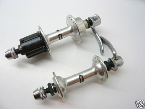

Mal ne Nabenfrage - ich habe seit kurzem ein Rad, dessen Laufräder mit diesen Shimano 600EX Naben ausgestattet sind (Foto = Velobase). Was macht man eigentlich mit diesen durch die schwarzen Ringe verdeckten Abschmier(?)-Öffnungen in der Nabenmitte? Benutzt ihr die überhaupt, wenn ja wie? Klingt vielleicht blöd, aber ich hatte die bisher noch nicht an meinen anderen Rädern und die Löcher darunter sind so klein, dass ich mich frage ob da Öl rein soll (was ich mir nicht vorstellen kann) oder ob man da ein Werkzeug braucht um was auch immer reinzudrücken, oder ob man die auch ignorieren kann.
Gruß Meinhard
Da wird eine bessere Fettpresse angesetzt und das Fett so lange mit Druck eingebracht, bis es an den Seiten wieder herauskommt.
Bei meinen Campa-Naben klappt das ganz gut. Das mache ich aber eigentlich nur, wenn ich keine Lust habe, die Naben zwecks
Reinigung und Neuschmierung zu zerlegen.
Ich habe da nie Fett durchgepresst, weil ich einerseits keine brauchbare Presse habe und weil das eine unnötige, zusätzliche Masse Fett ist, die die Nabe - wenn auch geringfügig - schwergängiger macht.
Zudem rosten diese Abdeckungen ganz gerne.
Ich habe diese Abdeckungen immer entfernt und die Löcher mit Wachs verschlossen.
  • Galli Kurbel

1,37 Zoll sind 34,798 Millimeter. Hier hat einer besser gerundet. Oder hab ich die Frage falsch verstanden?
