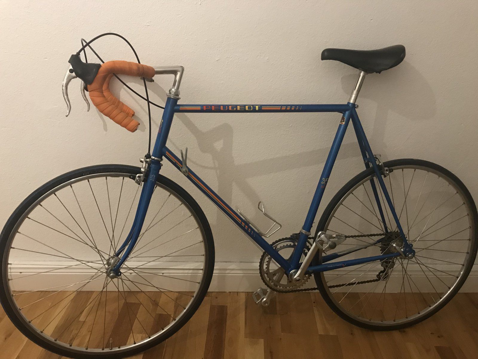

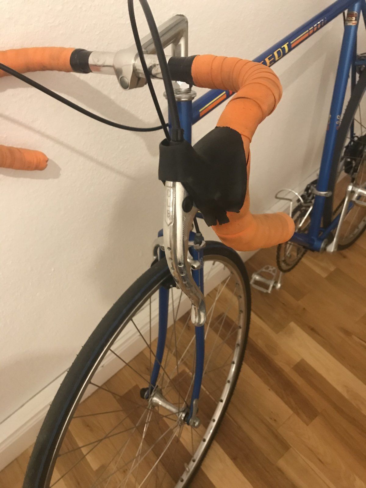

Hallo in die Runde,
ich suche für meinen Peugeot Renner neue Bremsgriffgummis.Die alten wurden mit der Zeit etwas porös und instabil.Wie auf den Bilder zu sehen,sind CLB Bremsen verbaut (die älteren,non Aeros).
Da ich das Rad wirklich ausschließlich zum sportlichen Gebrauch nutze,hätte ich gerne etwas stabilere,besser zu umfassende Griffe.
Ein wirklich sportliches Bremsen ist momentan eigentlich nur im Untergriff möglich..
Kann man da irgendwas deichseln,ohne gleichzeitig was an den Bremsen an sich ändern zu müssen?
Gruß yanne
Mach doch mal eine Massskizze, es gibt einige Reprohoods.
Kommt in der Summe vlt sogar günstiger und ist uU schneller gefunden.
Auf CLB passt nur CLB. Ganze Bremsgriffe sind leichter zu finden als Einzelteile.
Eine Verbesserung der Bremsleistung kann man ohne Umbau durch Austausch der Bremszüge (und vor allem der Hüllen) und Bremsbeläge erreichen. Aber ich sehe, da sind schon nicht mehr die Originalbeläge dran. Nimm Shimano R55C3, die sind den meisten anderen Gummis überlegen, zumindest bei Trockenheit.

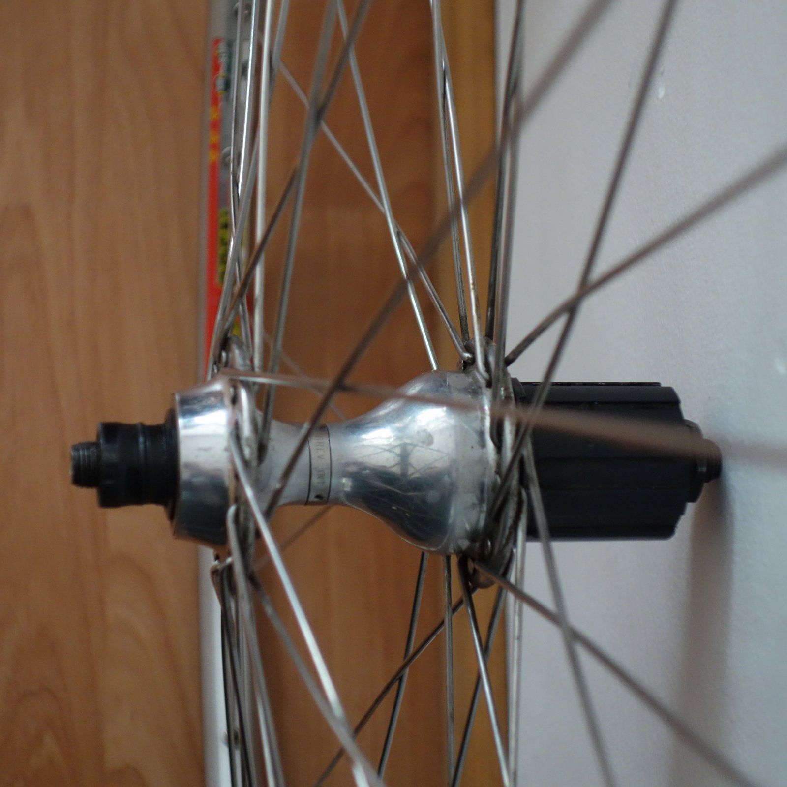

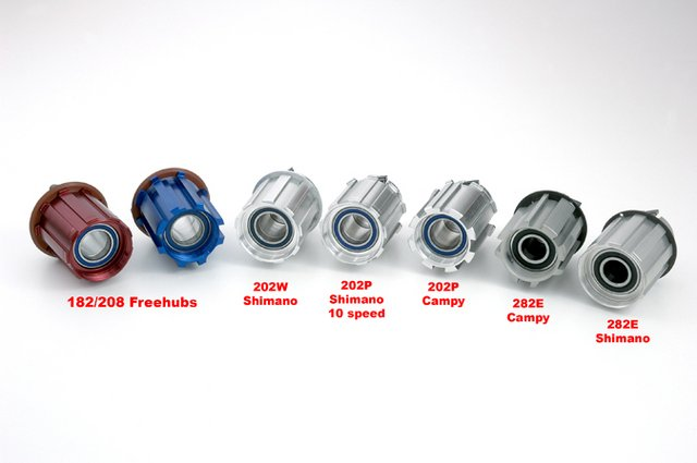

der 282E hat das richtige profil und im vergleich auch den richtigen innendurchmesser.
wenn der von campa ist, sollte der passen. ob ein freilauf von einem anderen hersteller auf die campa nabe passt, weiß ich nicht. wenn du eine frühe 9f campa nabe bekommen kannst, gerne mit flanschriß oder mit konen mit pitting, versuch es.
am besten deinen ausbauen und messen!
Jetzt bring sie doch nicht durcheinander, die 3 Profile passen alle für die gezeigte Kassette.
Auf welche Nabe die passen ist wieder eine andere Frage.
@claire Du musst uns mal die Nabe zeigen, dann kann man sagen was für einen Freilauf Du brauchst.

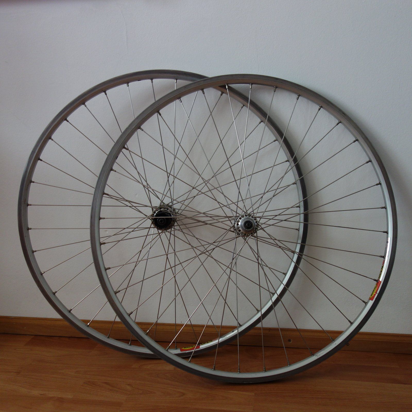

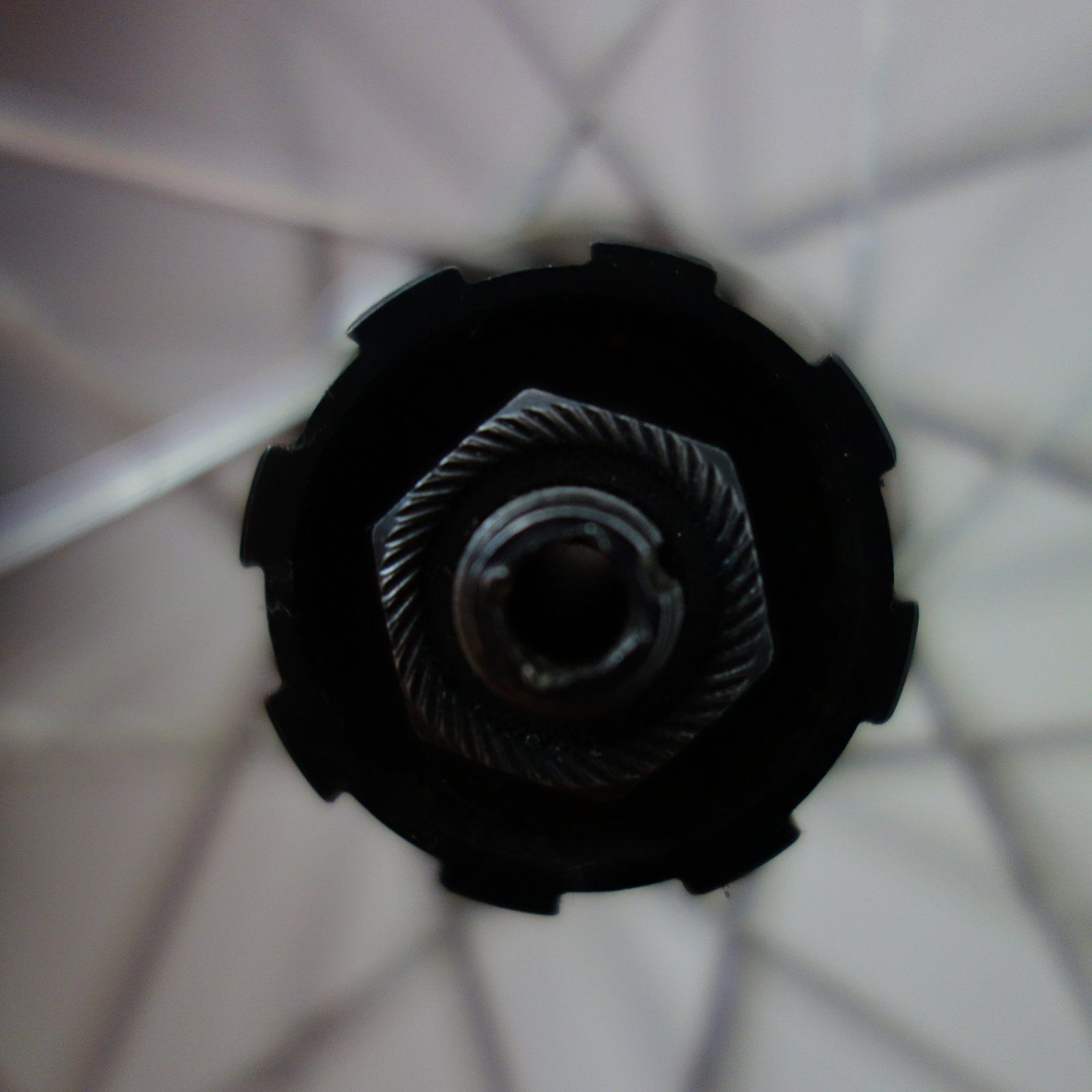

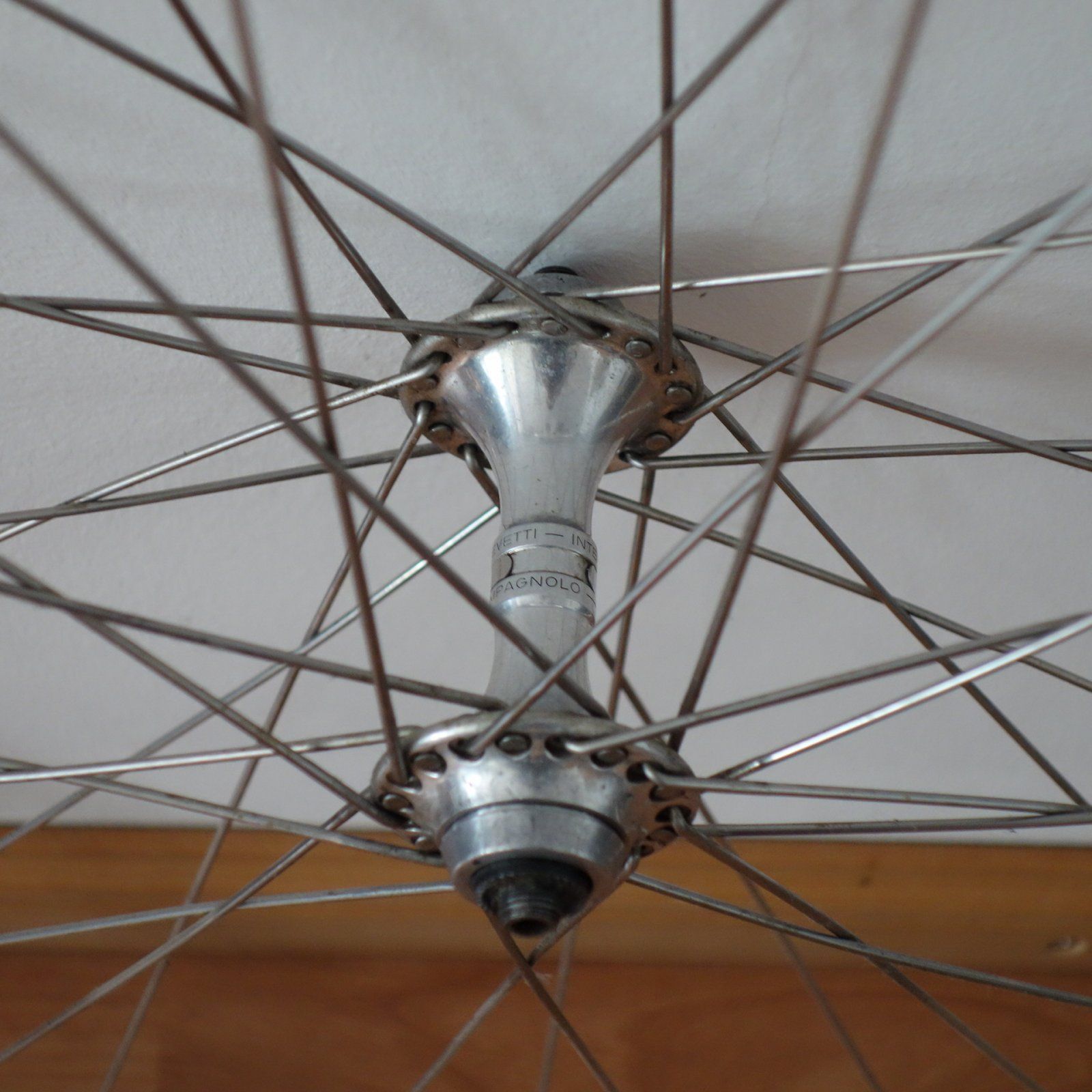

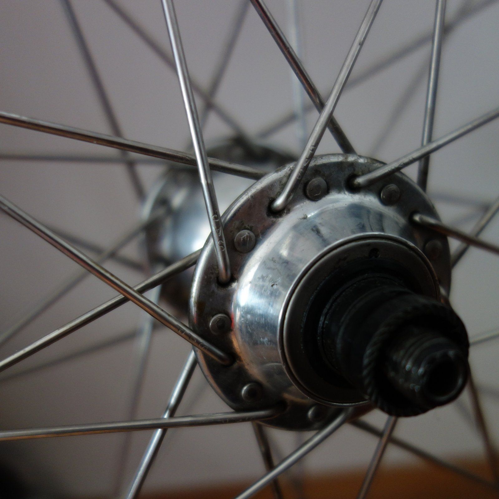

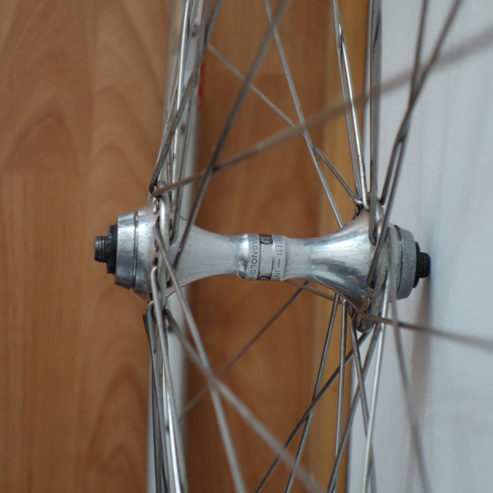

Hab Bilder bei "Was ist das..." drin, weil ich nicht genau weiß, was es ist. Evtl. Anfang-Mitte 90er Record?!
Ich möchte mich geistig darauf vorbereiten, mich von diesem LRS (Campa Rec?) zu verabschieden, falls ich keinen passenden Freilaufkörper finde.
Der LRS dreht gut, die Speichenspannung müsste ggf. geprüft werden, Schnellspanner sind nicht dabei, EB HR 130mm). Was könnte ich dafür verlangen?
Danke!
