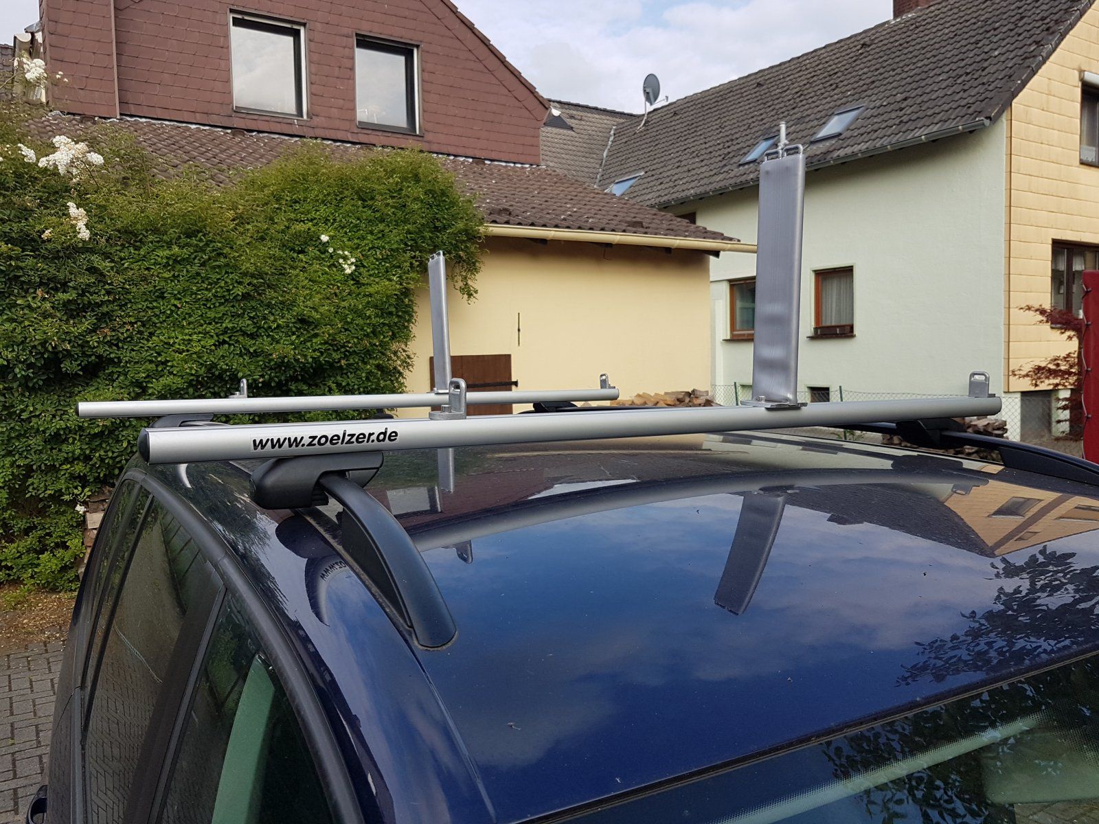

Den Träger kann ich nun jederzeit auf die anderen zwei PKW umbauen.
Die alte Karre ist für den Bootstransport jedenfalls genau richtig. Ein paar Macken wären egal.

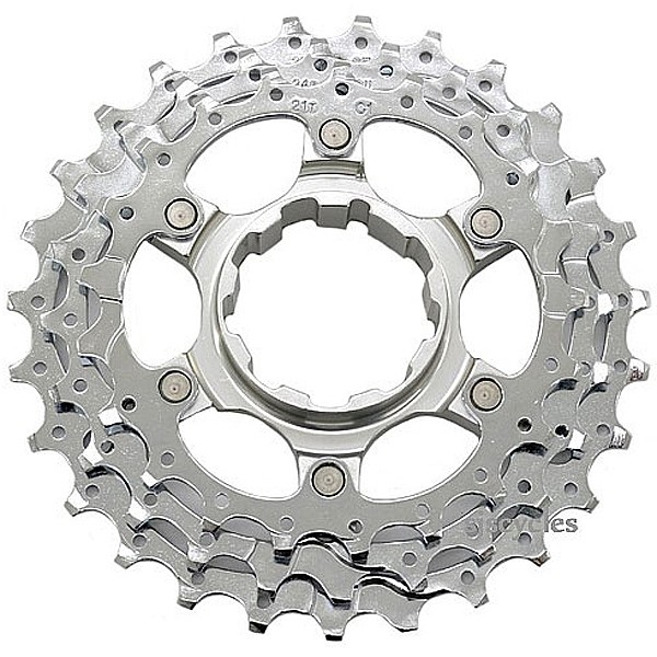

Shimano Kassette 9Fach. Bergtauglich. Es gibt die HG-50 und die CS-6500. Wo liegt da der qualitative Unterschied? Lediglich im Gewicht?
Die schnelle Antwort lautet ja.
Die differenzierende Antwort würde darauf eingehen, dass Gewicht ja nur ein quantitiver Unterschied sein könne und der qualitative Unterschied darin liege, dass die HG50 durchgängig aus Stahl ist und die Ritzel alle vereinzelbar sind,
HG50
während bei der CS-6500 die drei größten Ritzel gemeinsam auf einen Alu-Träger genietet sind und ggfs. nur gemeinsam in den Schrott geworfen werden können.
CS-6500
HG50
CS-6500
Sprich, ein HG50 reicht für mich Hobbyradler vollkommen aus, wenn da nicht entweder nur ein 25er oder 30er Ritzel als jeweils größtes im Angebot wäre. 12-28 wäre perfekt.
Diese hier KLICK in 11-28 wäre passend. Oder ist das die ganz billige Kategorie und einer 7700 Gruppe nicht würdig? Es soll halt strapazier- und nutzbar sein...

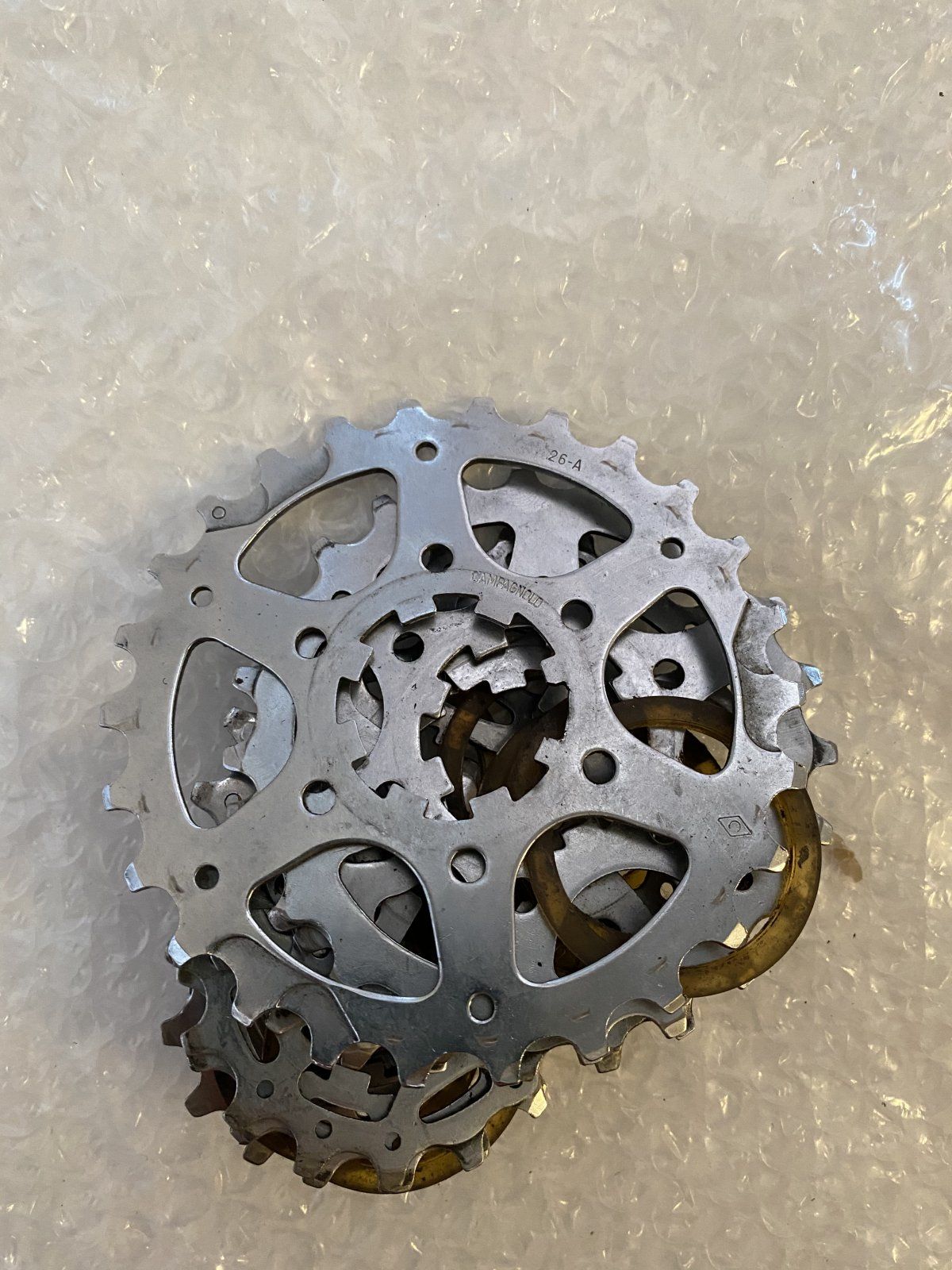

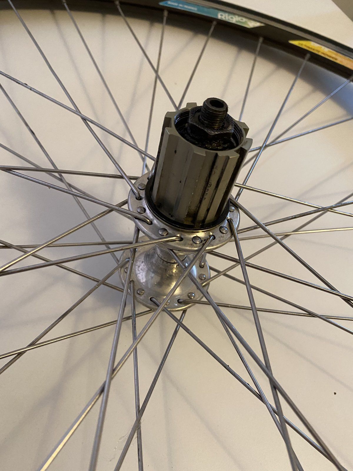

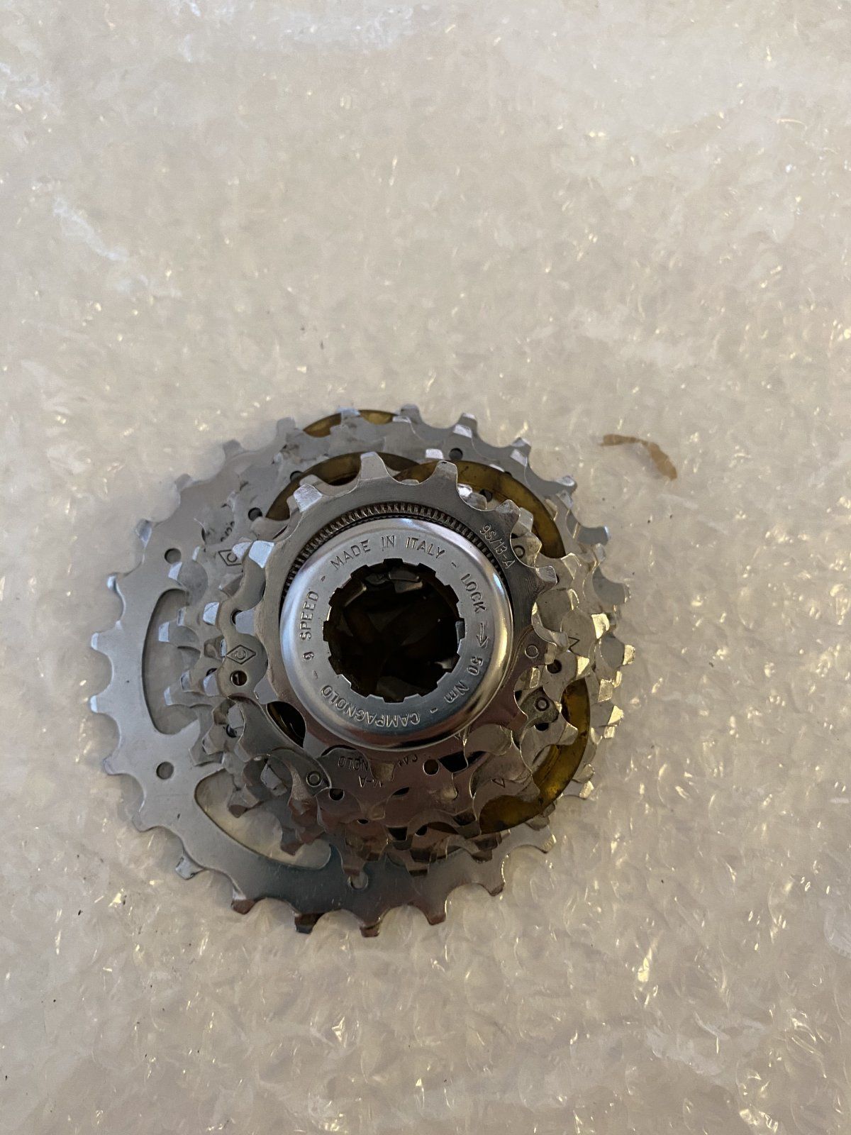

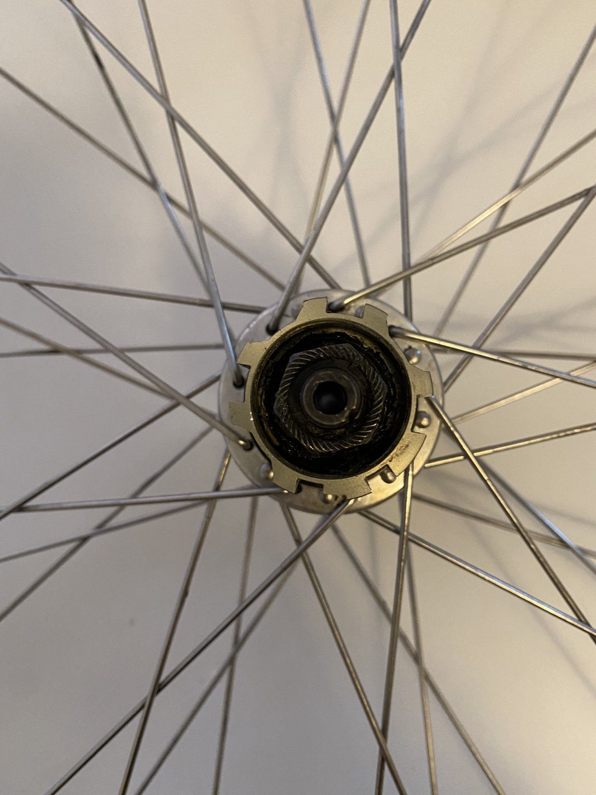

Würde gern eine 9-fach Kasette auf diesen Campagnolo Chorus LRS montieren.
Habe die angehängte (Bild 3&4) hier zu Haus, die passt aber -offensichtlich- nicht. Wie heißt das passende System für den Freilauf?
Anhang anzeigen 818289Anhang anzeigen 818290
Anhang anzeigen 818291Anhang anzeigen 818292
Das ist ein 9-12s Freilauf. Bei deiner älteren Kassette fehlt der innere "Haken mit der Kerbe". Ich würde mir eine noch erhältliche neuere 9s Kassette besorgen. Das ist der am weitesten verwendbare Freilaufstandard.
