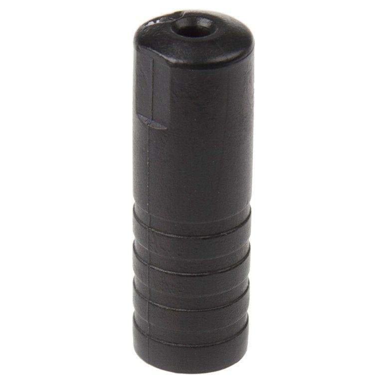

Ich montiere gerade eine Dura Ace 7700 Schaltung. Habe dazu 4 mm Außenhüllen von Shimano besorgt.
In Sachen Außenhüllen-Endkappen gibt es solche aus Kunststoff und Alu (gedichtet/ungedichtet).
Welche benutzt ihr wo und warum?

Immer gedichtet! Das war ja nach den Kunststoff-Linern DIE tolle Erfindung überhaupt bei allen Arten von Zügen, also sollte man darauf auch nicht verzichten. Metall oder Plastik ist nur dort nicht egal, wo man ganz bestimmte Abmessungen oder verjüngte Absätze braucht, die es vom einen oder anderen jeweils nicht gibt.

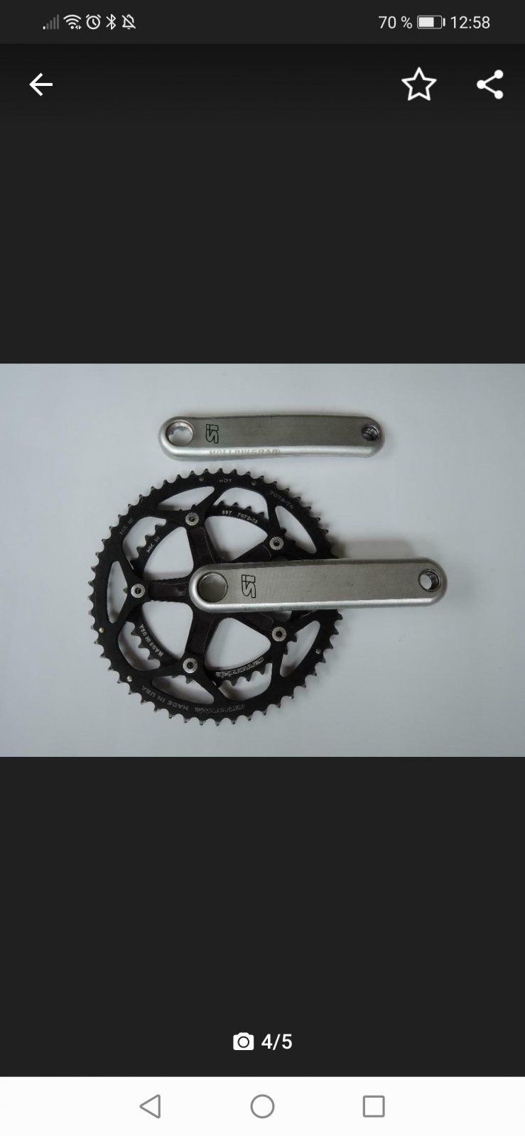

Ich brauch mal eine fachliche Einschätzung zu einer Cannondale Hollowgram Si Kurbel. Verkauft wurde sie als gut gepflegt und vollfunktionstüchtig. Auf den Verkaufsbildern war die Rückseite nicht abgebildet, so dass mir erst beim Auspacken ein großes gerissenes Loch auf der Rückseite der Antriebsseite auffiel. Der Verkäufer sagt dazu auf meine Rückfrage, dass auf der Rückseite ein Bolzen war, der verhindern sollte, dass die Kette zwischen KB und Kurbel kommt. Wenn ich mir jedoch andere gleichwertige Hollowgram Kurbeln anschaue, seh ich da keinen Bolzen..
Was denkt ihr, ist dieses Loch auf der Rückseite des hohlen Kurbelarms eine Beeinträchtigung der Funktionalität oder besteht die Gefahr eines Bruches?
Anhang anzeigen 825995Anhang anzeigen 825996
Das sieht gefräst aus, nicht kaputt. Irgendwas war da bestimmt mal drin, aber nicht geschraubt, sondern gesteckt oder geklebt. Wirkt jedenfalls auf mich nicht, wie ein Schaden.

Einer der Vorbesitzer wird dort, wahrscheinlich mit einer Minibohrmaschine (Dremel), unter Verwendung eines Fräs- oder Schleifstiftes etwas zu beseitigen versucht haben, ohne sich die Mühe einer ordentlichen Beseitigung seiner Spuren zu machen.

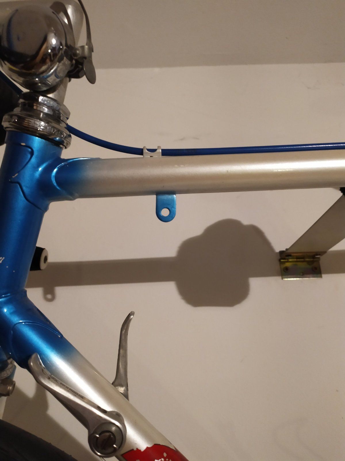

Im Normalfall schon, aber bei einigen Herstellern konnte man die Startnummernhalter bei jedem Rahmen dazubestellen. Von daher kommts immer auf den Rahmen an. Die abgebildeten Muffen sieht man jedenfalls oft an besseren Rahmen.
Ich sehe die rot-markierte Stelle als grob herausgebrochen an. Als ob tatsächlich ein Bolzen aus der Kurbel herausgerissen wurde und dabei ein Stück der Kurbel mitgenommen hat.
Also würdest du die Kurbel noch fahren?
EIn Kettenfangniet an dieser Stelle wäre völlig sinnlos. Wenn die Kette diese Stelle erreichen kann, klemmt sie ohnehin schon.....
Der Kettenfangniet geört ans große Kettenblatt.
Was auch immer daran gemacht wurde: allein die unsauberen Ränder einer Bohrung bilden einen netten Rißkeim.
Ich würde das Ding zurückschicken. Der Verkäufer hat Dir einen Schaden verschwiegen.
Ich vermute, das hier Knarzgeräusche der Kurbel versucht wurden zu eliminieren.
Nicht ungeschickt der Ausführende, eine Bohrung in dem Winkel Richtung Tretlagerachse einzubringen.
Ich vermute, die Spannmutter (die mit den 7 Nuten), sollte mit einer Schrägbohrung und hernach eingeschlagenem Kerbstift, formschlüssig gegen Öffnen gesichert werden.
Hat wahrscheinlich nix geholfen. Compositkacke.
Die Kurbel knarzt wohl weiterhin. Für den Verkauf wurde der schräge Stift wieder gezogen.
Hinsichtlich Bruch würde ich mir keine Sorgen machen.
