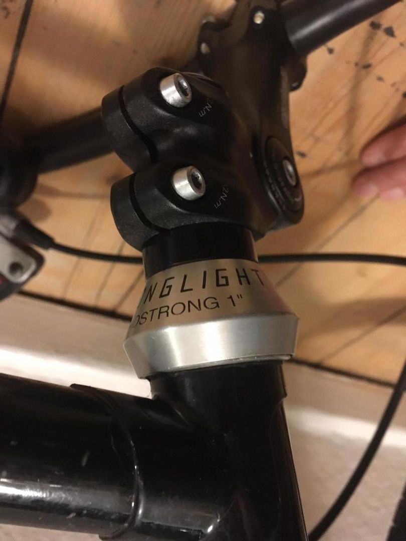

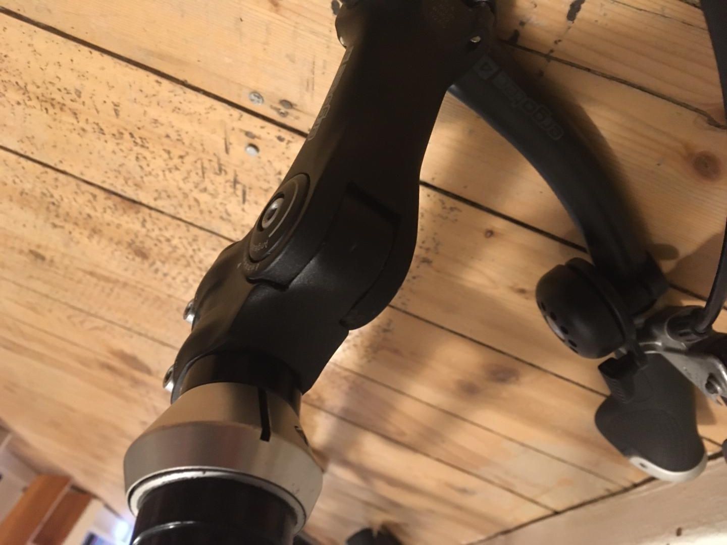

Hat schon mal wer den Stronglight Headstrong 1Zoll Steuersatz verbaut?
Beispielbilder:
https://www.radforum.de/threads/3136799-stronglight-aelterer-steuersatz-mit-nadellager-ersatzteile
Das ist an sich ein normaler Steuersatz für Gewindegabeln, nur dass ihm das Gewinde fehlt... Ich habe hier einen in schwarz eloxiert, der innen Abdrücke eines Gabelgewindes zeigt, auf das er offenbar einfach aufgeklemmt wird... Gibt es hier Erfahrungswerte dazu? Und von wann ist der?
Edith sagt, dass das KEIN normaler Stersatz ist, sondern, wie der Name ja eigentlich auch vermuten laesst, ein 1" Aheadsteuersatz. Versuche mit Gewindegabeln haben fuer die erwaehnten Abdruecke innen gesorgt und fuer die Erkenntnis, dass das nicht zuverlaessig klemmt.

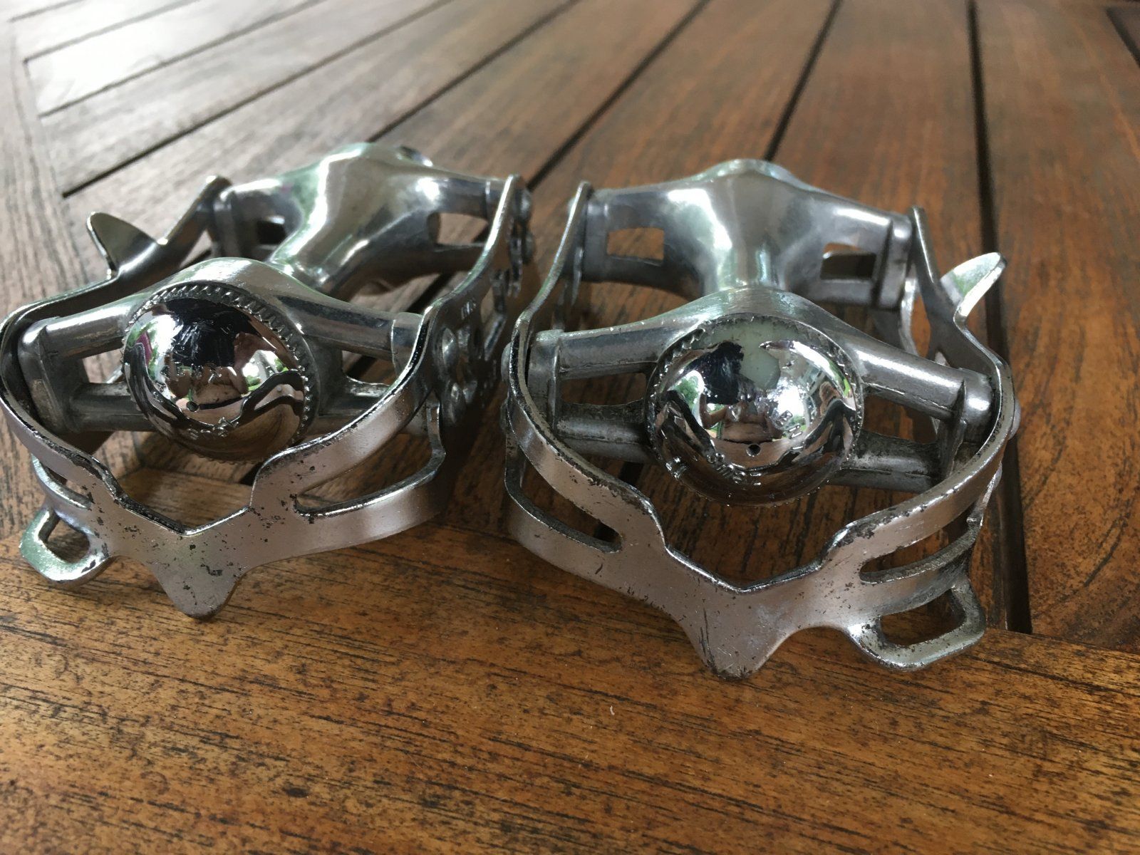

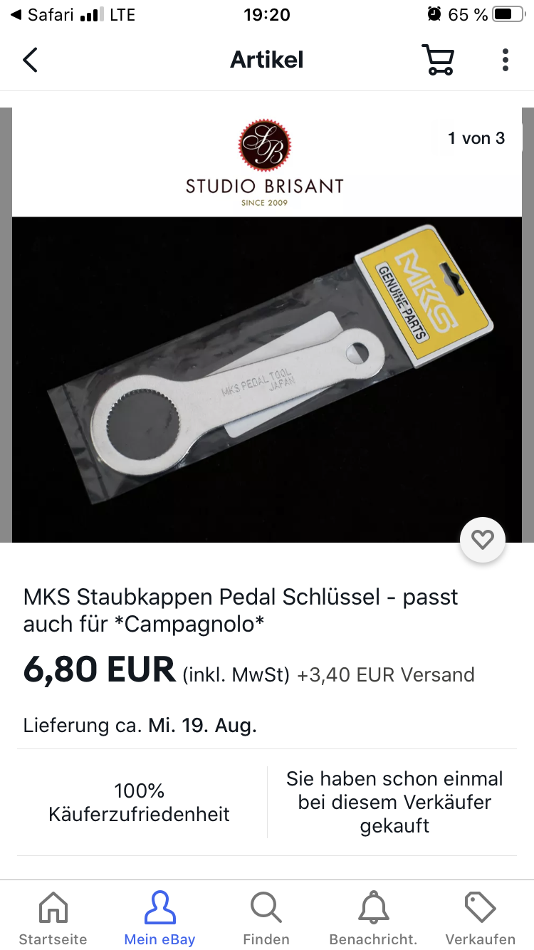

Mein “Fang des Tages“ entpuppt sich leider als Mogelpackung, da die offenbar völlig verharzt sind und neu geschmiert werden müssen :-( Und dazu müssen die Pedalkappen ab. Laßt mich raten, dafür gibt es wieder mal einen Spezialschlüssel, oder? Achso, sind Zeus Criterium Pedale...
sicher dat! sowas
