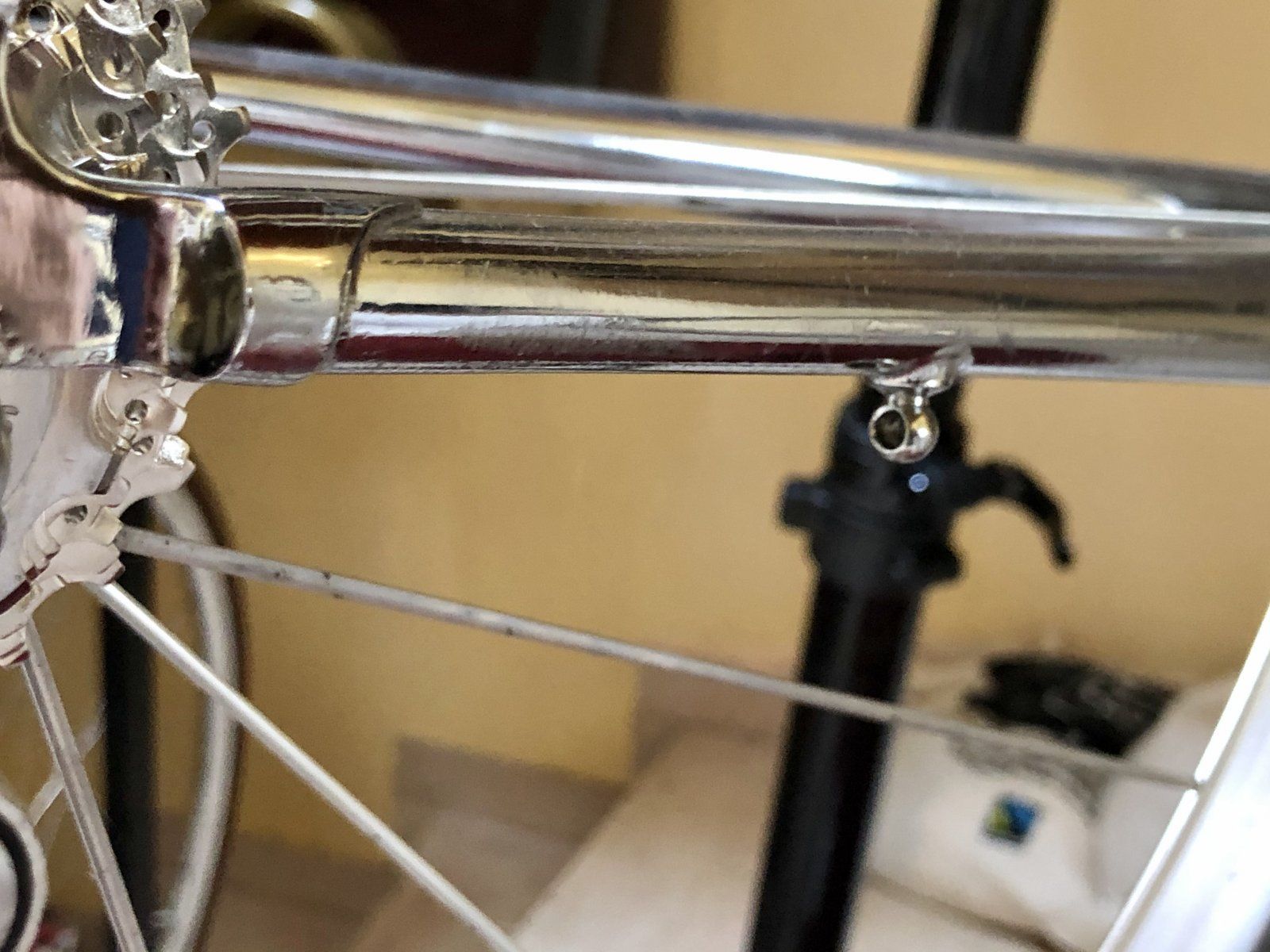

Und wo soll die schraube reinkommen? Da ist nirgends ein gewinde.
Das sieht man leider auf dem Bild nicht, die Zugführung hat an der Unterseite einen "Pöppel" der durch die Schraube beim reindrehen gespreizt wird, und somit im Loch klemmt.
Ich glaube ich habe noch eine in meiner Ersatzteilbox liegen, ich gucke welchen Durchmesser dieser Pöppel hat, und gebe dir am Vormittag Bescheid, mir kommt das Loch doch etwas groß vor, kann aber auch täuschen.
Anbei noch ein Bild, wo man das hoffentlich gut erkennen kann.
Ah, super so macht das auch Sinn. Ich hab gerade ausgemessen das Loch hat 10mm Durchmesser.
mm
Bei meinem CILO-Rahmen habe ich, da das Loch nicht rund ist, zwischen 7,7 und 7,9 mm gemessen. Entweder darauf ankommen lassen, und den Pöppel mit etwas umwickeln, oder hoffen, dass sich doch noch jemand meldet, der genau sagen kann, was da verbaut gehört.
EDIT: Ich habe das jetzt einmal probiert, die Schraube reingedreht, und da plustet sich der Pöppel auf ca. 8,7 mm auf ........
Ich bin jetzt mit meinem Latein am Ende ..... ;)

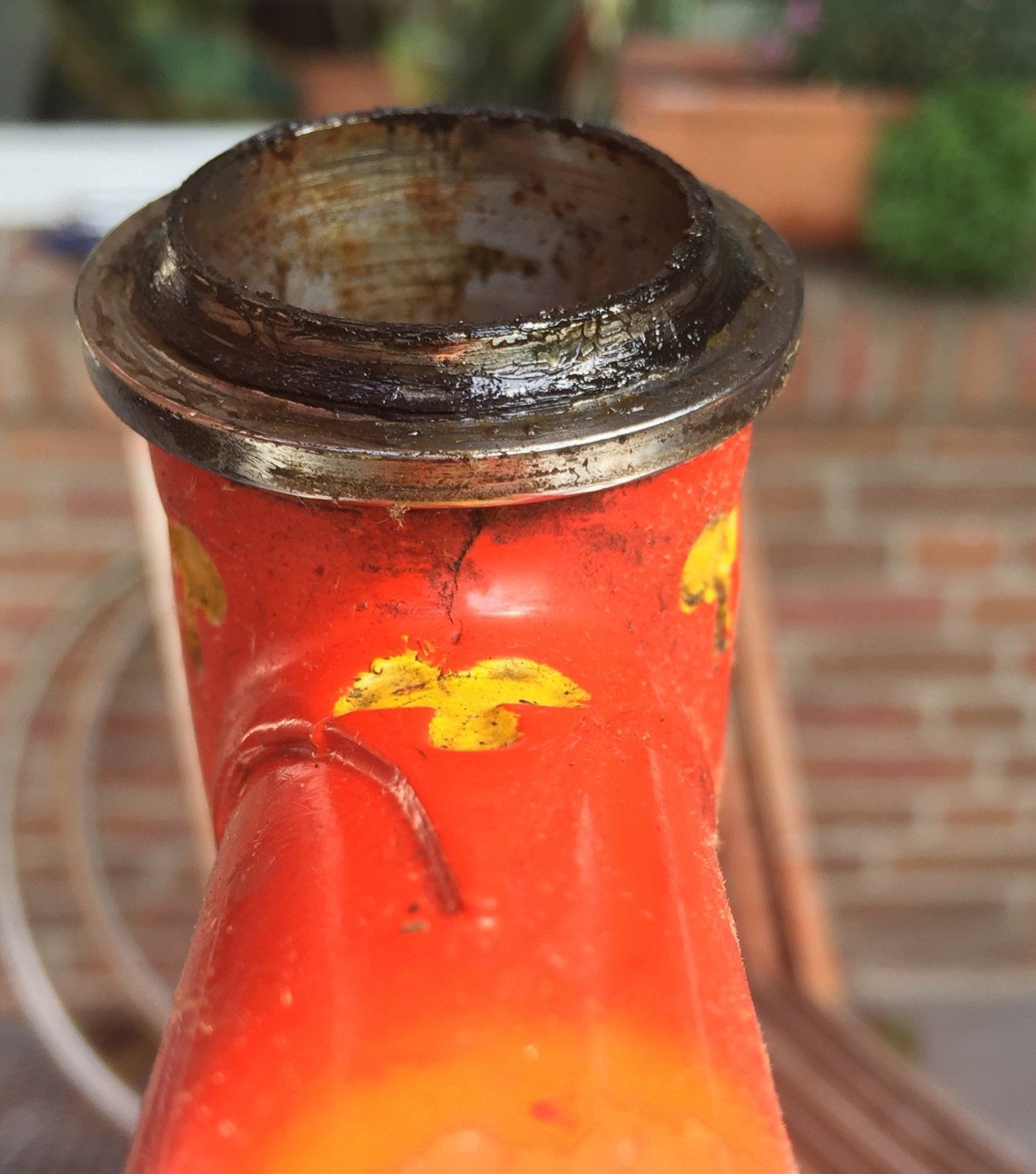

Wie ist so ein Riss einzuschätzen? Für gemütlichere Touren ohne wiegetritt noch fahrbar?
Nehme doch mal die Schale oben raus , evtl ist der gar nicht durch , sondern es ist nur der Lack , der die Dehnung der Muffe durch das einpressen der Schale nicht überstanden hat
Hab ein bisschen Lack abgekratzt, ist leider auf jeden Fall die Muffe gerissen. Ich klopp die Schale mal raus, vielleicht ist das Steuerrohr selbst ja noch ganz..

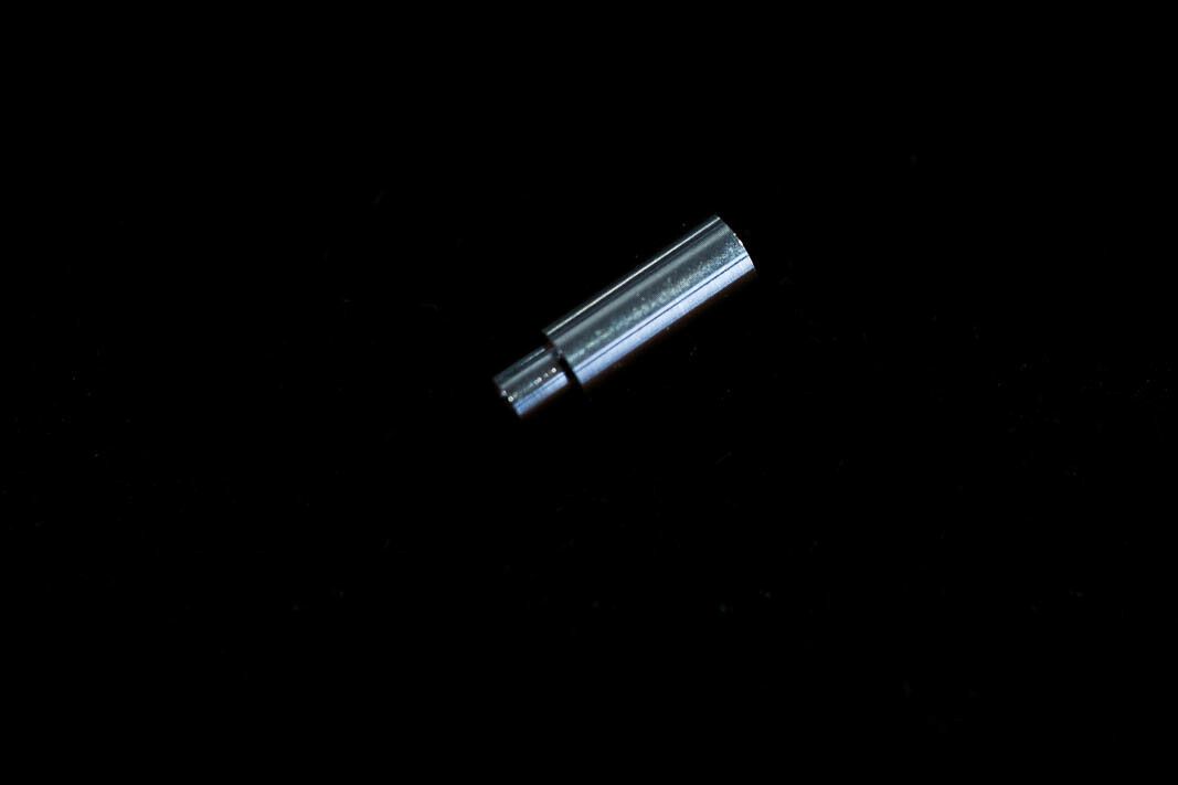

Brauche ich einen solchen Gegenhalter?
Ich brauche bei meinem RICKERT-Aufbau nur noch die Schaltzüge und die Kette montieren.
Wie funktioniert die Führung des Schaltzuges für das hintere Schaltwerk hier? Hättet ihr ein Foto von einer kompletten Montage zur Hand?
Die Außenhülle passt links nicht in den Pinökel.
Ja. Meist passt der Shimano SP40. Leider hat der eine recht stramme Dichtung drin, die meine zarten Federn im Campa-Schaltwerk etwas überfordert. Daher suche ich sowas in ungedichtet oder mit lockerer Dichtung. Oder bekommt man die da irgendwie raus?
...Rißende mit 2,0mm abbohren und im Auge behalten.
Reicht da nicht 1mm? Damit hatte ich an einem Giant CFR einen kurzen Riß an der Sattelrohrmuffe stillgelegt, der sich durch die Verwendung einer zu dünne Sattelstütze gebildet hatte.

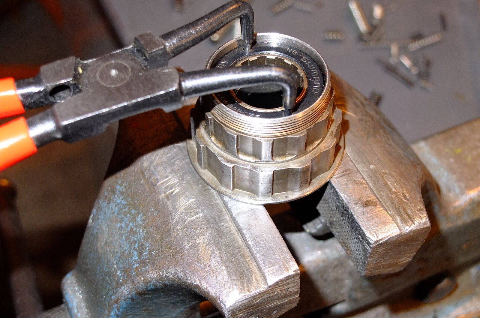

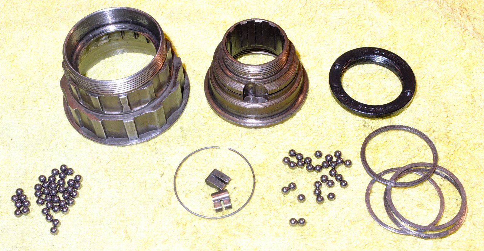

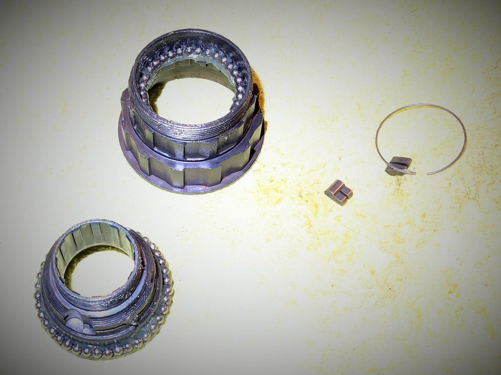

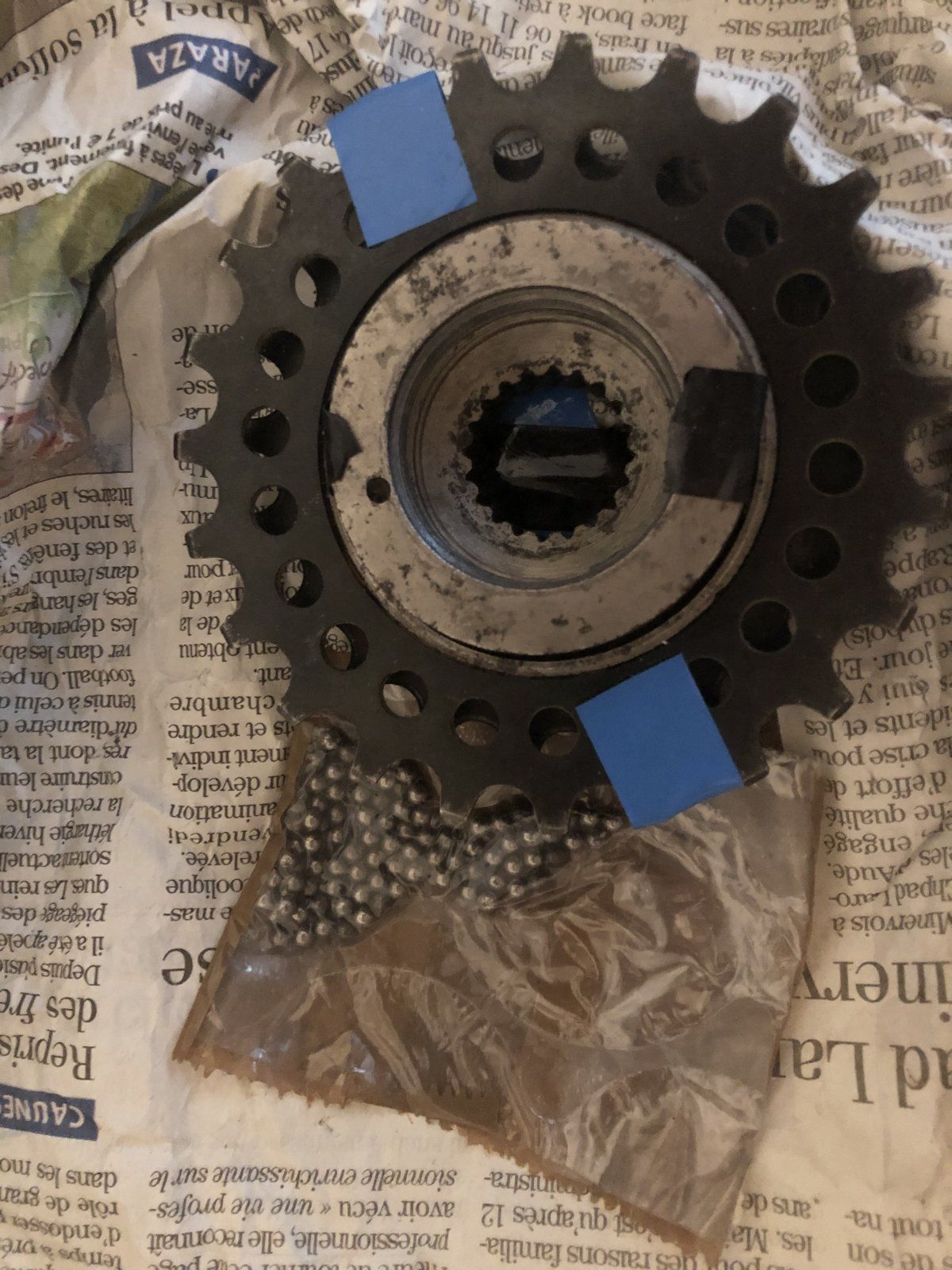

Moin, ich habe einen Freilauf zugesendet bekommen-zerlegt. Helft mir mal werden die Kugeln mit Fett eingelegt wie im normalen Lager (Steuersatz...) oder im Fall des Frelaufs nur mit Öl „benetzt“?
Viele hier schwören auf nur Öl bzw mit Fett montieren und nach Montage wieder auswaschen damit die Sperrklinken nicht verkleben. Ich habe jetzt schon ein paar Freiläufe ganz normal mit Fett in den Kugellagern montiert und die laufen einwandfrei und klackern wie gewohnt, ich würde also einfach nur nie Sperrklinken nicht fetten oder wenn minimal. Das schlimmste was passieren kann ist dass es doch verklebt, dann kann man den Freilauf immer noch fluten und ausspülen, nachträglich fetten geht nur wenn man sich das Demontieren wieder antut.
