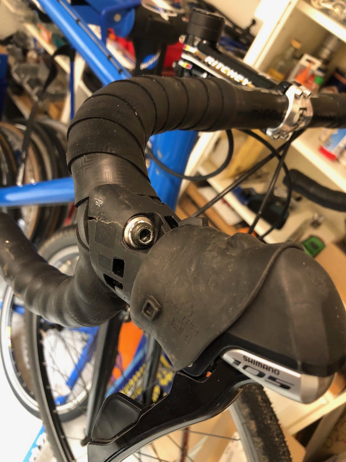

Wenn ich mir das Eingangsfoto ansehe, vermute ich eine verchromte Schraube.
Ja, ist eine verchromte Schraube. Schon wieder was gelernt!
Schon der selige H.C.Smolik hat in seinem Tuningbuch für Dehnschrauben plädiert. Wenn du Zugang zu einer Drehbank hast, spricht nichts dagegen.
Das Tuningbuch habe ich auch und die ausgedünnte Schraube auf dem Foto ist selbst hergestellt.

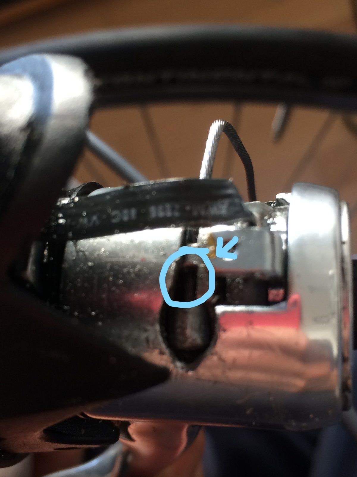

Du verstehst glaube ich gerade nicht was ich meine. Schiebe den Nippel doch mal soweit ins Gehäuse wies geht. Am Zug dann auch schieben, bis nix mehr geht. Der beult sich dann wahrscheinlich sogar ein bisschen nach oben. Wo soll er auch sonst hin. Und dann seh zu, das Du den zu fassen kriegst und rausziehen kannst. Das der dabei einen ziemlich engen Bogen macht ist klar, aber geht schon. Wenn der Zug erstmal draußen ist kommt das Ende mit dem Nippel dran schon hinterher. So isser ja auch rein, haste selbst so geschrieben. Dann nimm ihn halt auch genauso raus. 🤗
Du meinst, dass der Zug in diesem Bereich etwas nach oben gewölbt werden müsste, wenn ich den Zug nur kräftig genug nachdrücke? Gute Idee, ist aber leider nicht der Fall. Das Stück, indem Platz ist, sodass der Zug sich wölben könnte ist zu kurz.
Hast du den Hebel ganz entspannt? Sonst klemmt der auch. Bis nach unten klicken.Notfalls am Seil ziehen damit er bis zum letzten Klick geht

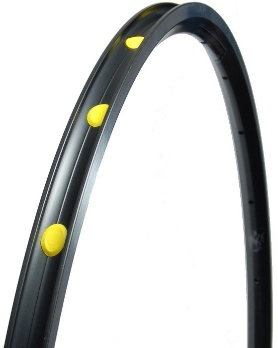

Hat eigentlich jemand Erfahrung mit Veloplugs-Stöpsel?
https://veloplug.com/de/
Die habe ich verbaut-Zusammen mit Schwalbe-Klebeband (ist etwas dünner als Velox), um problemlos Latex-Schläuche fahren zu können (die mögen weder Plastikbänder noch die von Gewebebändern üblichen Eindellungen an den Ventillöchern).
Hast Du mal versucht, einen dünnen Draht u-förmig (gerade so passend für die Maße des Nippels) zurechtzubiegen, aus Richtung des blauen Kreises nach innen/unten unter den Nippel zu stecken, um den dann anheben zu können?

Genau an diesen Song muss ich auch die ganze Zeit denken, verflucht sei er! Ja das habe ich schon versucht. Der Draht ist entwerder zu weich um sich seinen Weg unter den Zug zu bahnen oder zu steif, sodass sich keine Öse biegen lässt die klein genug ist. Naja, ehrlich gesagt ich habe eigentlich schon aufgegeben. Ist besser so, für meinen Blutdruck.
Ja. Daran hatte ich ehrlich gesagt gedacht, weil es auf dem Bild so aussieht, als könnte man den Nippel noch weiter ins Gehäuse vorschieben. Da sieht das nicht so aus, das er schon auf Anschlag wäre sondern weiter geht bzw. wenn man ihn ein bisschen nach unten drückt sogar noch ein gutes Stück.
Sag doch mal, in welchem Postleitzahlbereich Du beheimatet bist-vielleicht ist hier jemand in Deiner Nähe, der Dir das vermaledeite Teil da rausfrimeln kann. Ach so, grad kommt mir ein Gedanke: hast Du mal versucht, mit einer Fußnagelzange den Zug möglichst knapp hinter dem Nippel durchzupetzen? Dann könntest Du das kurze Zugstück mit Nippel eventuell einfacher beziehungsweise überhaupt rausbekommen.
Völlig aussichtsloß, weil zu wenig Platz zum ansetzen. Jetzt aber mal im erst, was denk sich Shiamno dabei so einen Blödsinn zu konstruieren.

Oben wurde ja schon gefragt, ob es sich wenn Du am Zug ordentlich ziehst und dann den Entspannhebel drückst, es noch eine Raste raus geht. Bislang bin ich davon ausgegangen, Du hast das schon getan, aber Versuch doch nochmal. Da wäre viel gewonnen. Hast Du mal geguckt, ob Du mit einer Speiche da rein und unter den Nippel kommst. Ich finde immer so eine olle Speiche ist ein schönes Werkzeug, um etwas zu „angeln“ und hochzudrücken.

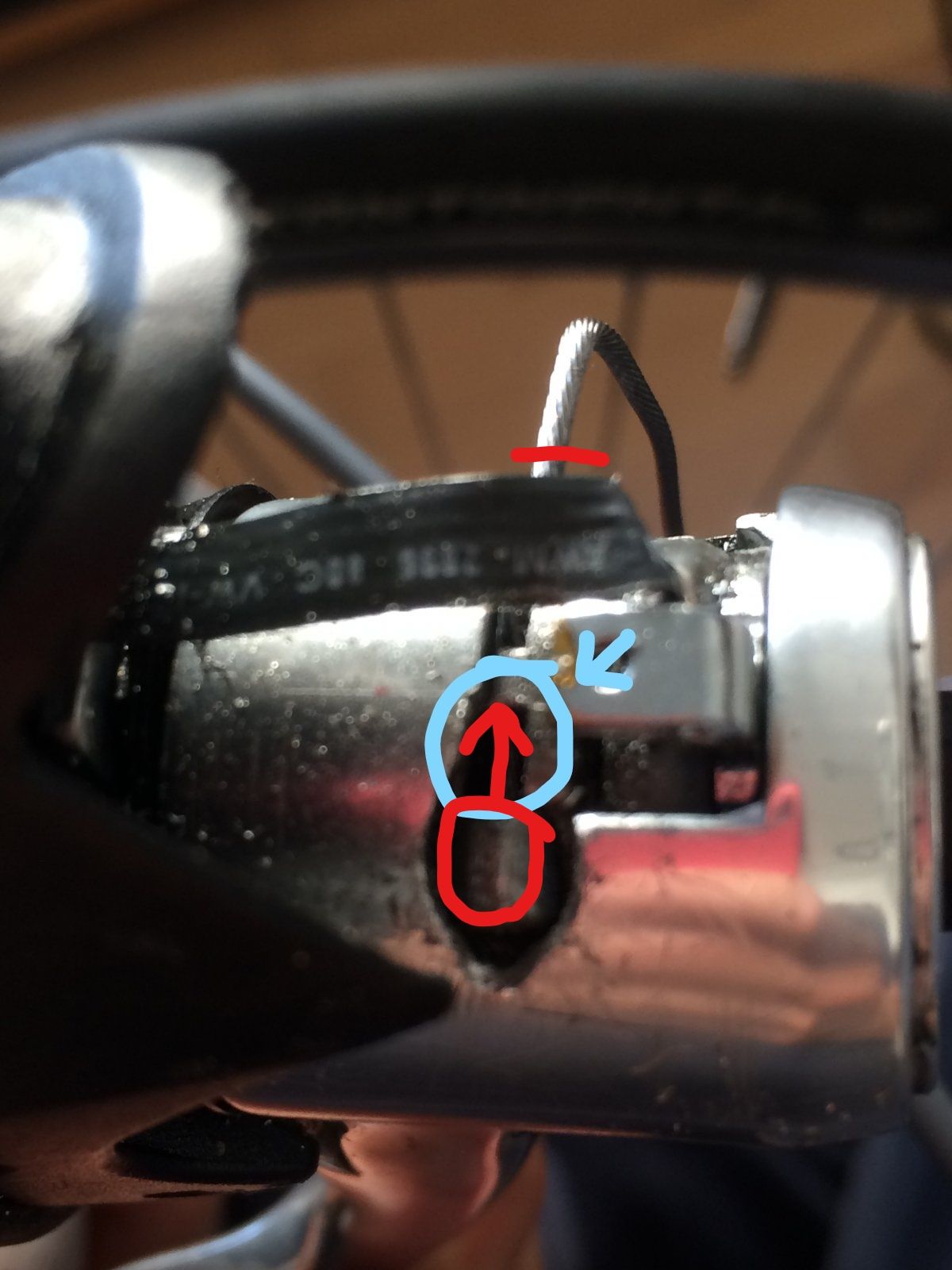

Mist-das ist zu weit! Ich meinte mit dem Kappen, den Zug wieder einführen bis der Nippel in seiner Aufnahme sitzt (siehe Bild), und dann hinten am roten Strich beziehungsweise so dicht hinter dem Nippel auf der zugänglichen Seite wie möglich kappen. Dann ist nur noch ein kleines Stückchen Zug drin, was sich eher rausbekommen läßt.
Wird ausprobiert, aber erst Morgen ;) Ich könnte mir nur vorstellen, dass ich den Zug nicht nah genug an dem Nippe kappen kann, so dass es mir etwas nützen würde. Ich kann immer noch nicht glauben, dass es so ein Gefrickel sein soll einen Schaltzug zu wechseln.
Ich denke das es eher nachteilig sein dürfte, den Zug zu kappen.
