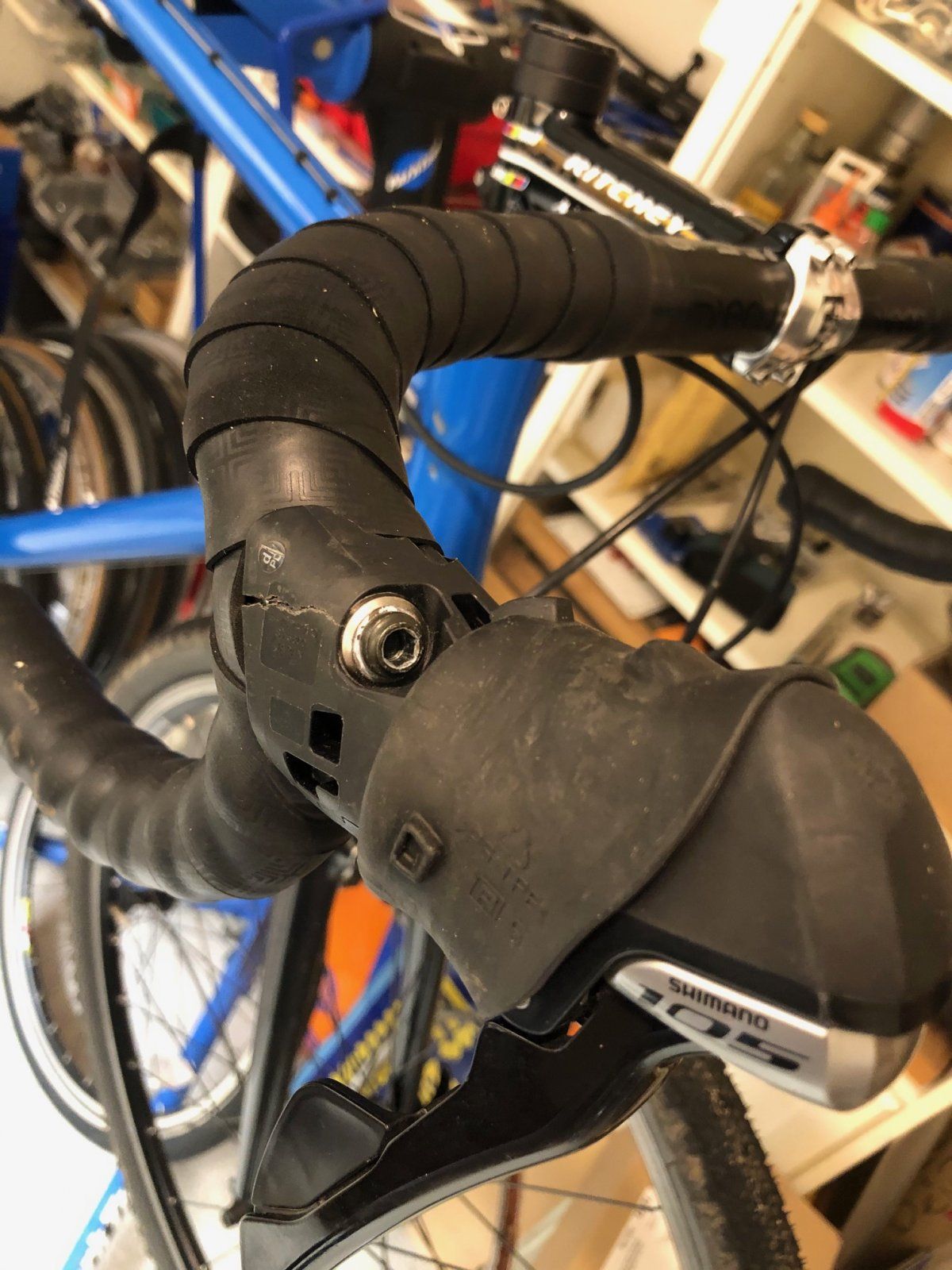

Ich kenn mich mit so modernem Zeugs nicht so aus und mit Simano gleich garnicht … Hab hier einen Bock mit einer 5800 - 105er. Der rechte STI hat einen Riss im Plastikgehäuse. Ist das relevant, ist das normal oder hält das, weil hinter der Schraube? Über sachdienliche Hinweise wäre ich erbaut …
Na ja, so gut kenne ich mich auch nicht aus, aber bei mir wäre das auf jeden Fall ein Totalschaden (mindestens des Gehäuses).
Ich fahre halt immer mal gerne in der Bremsgriffhaltung und würde nicht grad wollen, dass der Griff sich in einer Situation vom Lenker verabschiedet, wo ich ihn am nötigsten brauchte...
Also ich würde den schon ersetzen...
Da wurde die Schraube wohl ohne Hirn angeballert
Irgendwann hat man den Ramsch lose in der Hand
Als guter Schrauber braucht man da nicht nachhaken
Da wurde die Befestigungsschraube arg festgeknallt.

Ist wohl so … blöd nur, dass bei ebay o.ä. linke Griffkörper – für gar nichtmal so wenig Kohle – massenhaft, rechte dafür natürlich gar nicht angeboten werden :(

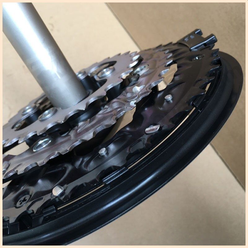

Nach der Erneuerung des gesamten Antriebes des Alltagsrades eines Kollegen (Kette, Ritzel, Kettenblätter) rutscht die Kette bei Vollbelastung (beim Wegfahren) am mittleren Kettenblatt und mittleren Ritzelbereich über die Zähne (ob sie nun vorne oder hinten rutscht, ist nicht feststellbar).
Ich habe verbaut: 3 Deore Kettenblätter FC-M590 9-fach, Kassette CS-HG400-9 9-fach und Kette KMC X9 Kette 9-fach (die Kette so lange wie die vorher verbaute). Die Kettenspannung schaut gut aus - kann mir wer einen Tipp geben (evtl. die Kette um 2 Glieder kürzen oder doch eine Shimano-9-fach-HG-Kette verbauen?)

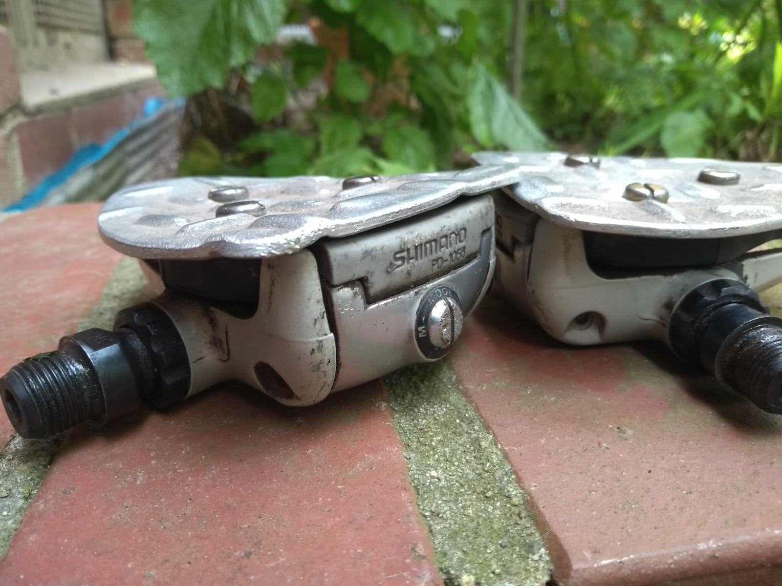

gibt es eine Alternative zu "Winwood INSTEP" Adaptern, so dass man ab und zu einmal mit normalen Schuhwerkt das Rad bewegen kann ohne supervorsichtig auf den Looks rumzurutschen?
Mit NOS Zeug dieser Teile habe ich keine guten Erfahrungen gemacht, die werden mit den Jahren super brüchig und zerbersten sehr schnell...

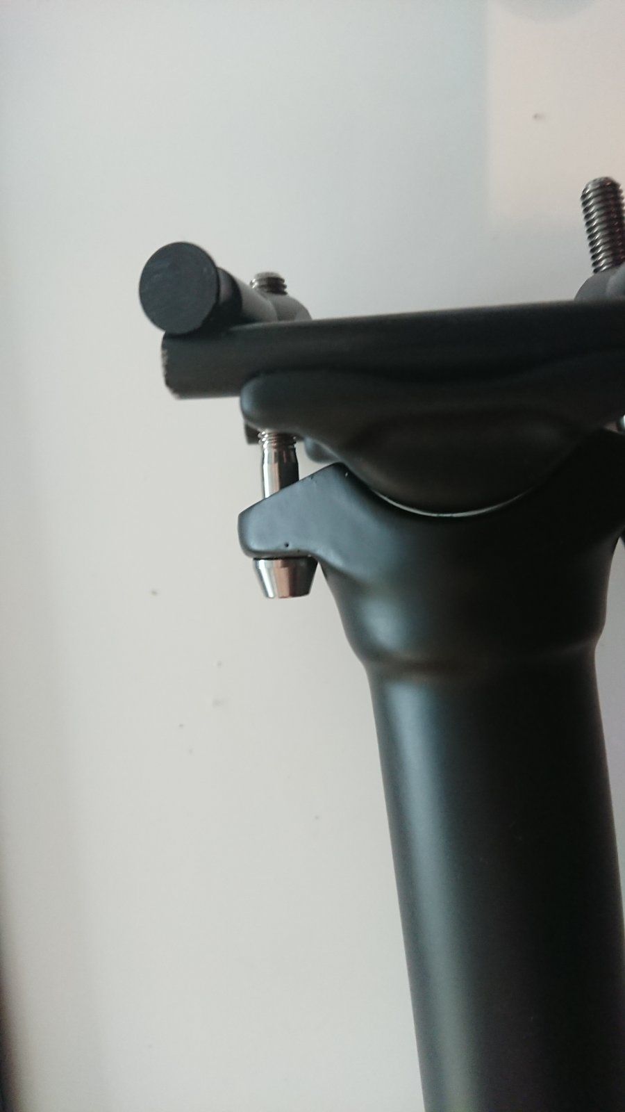

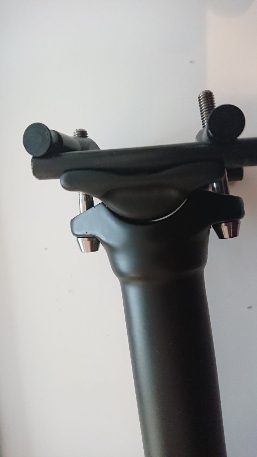

Ich hab hier noch eine neue Carbon Sattelstütze. Modell "Aliexpress" ;) Das Ding macht mir per se schon n bisschen Angst, aber das auf den Bildern noch ein bisschen mehr.
Wie man sieht passen Rundung von der Stütze und dem Klemmteil nicht 1 zu 1 ineinander. Das Klemmteil liegt quasi nur an den Ecken auf. Jetzt die Frage... Kann ich da einfach die Stütze zurecht schleifen/feilen so das es dann irgendwann passt? Oder muss das gar so? Kann ich mir nur schwer vorstellen.
Anhang anzeigen 850172Anhang anzeigen 850173
Das sieht irgendwie nach Spritzguss mit Carbonschnipseln aus. Das lässt sich mit der Feile und Schleifpapier anpassen ohne dass dadurch die festigkeit des Materials beeinträchtigt wird. So lassen würde ich nicht, denn beim Anziehen der Schrauben wird das Unterteil auseinander gedrückt, was dem Material womöglich nicht bekommt. Außerdem erschwert es die genaue Einstellung der Sattelneigung. Die Hauptgefahr sehe ich im Schleifstaub, also den Staub absaugen und bei der Arbeit eine Schutzmaske tragen.
Alte Pedalplatte einklemmen? Hab ich gemacht. Nur vorher die Auslösehärte auf ganz leicht stellen!
Ja, das wäre eine Option. Doof finde ich daran aber, dass man nicht "ziehen" kann wie mit Körbchen/Deltas z.B.
Die Insteps wären tatsächlich das was ich suche, traue mich aber nicht mehr wegen deren Brüchigkeit ran.

Wenn es nur ausnahmsweise sein soll, würde ich nichts machen und ein wenig vorsichtig sein. Du wirst ja mit Straßenschuhen keine 10km mit dem Rad fahren wollen. Oder halt einfach richtige Rennschuhe anziehen. Wenn du öfter mal damit fahren willst, würde ich einfach ein zusätzliches Rad anschaffen. Das ist die sauberste Lösung und du hast endlich wieder einen Grund für einen Aufbaufaden. Wenn du beides nicht willst und dir die Optik völig wurst ist, nimmst du diese Shimano-Pedale mit einer Seite SPD und der anderen für Wanderschuhe.
