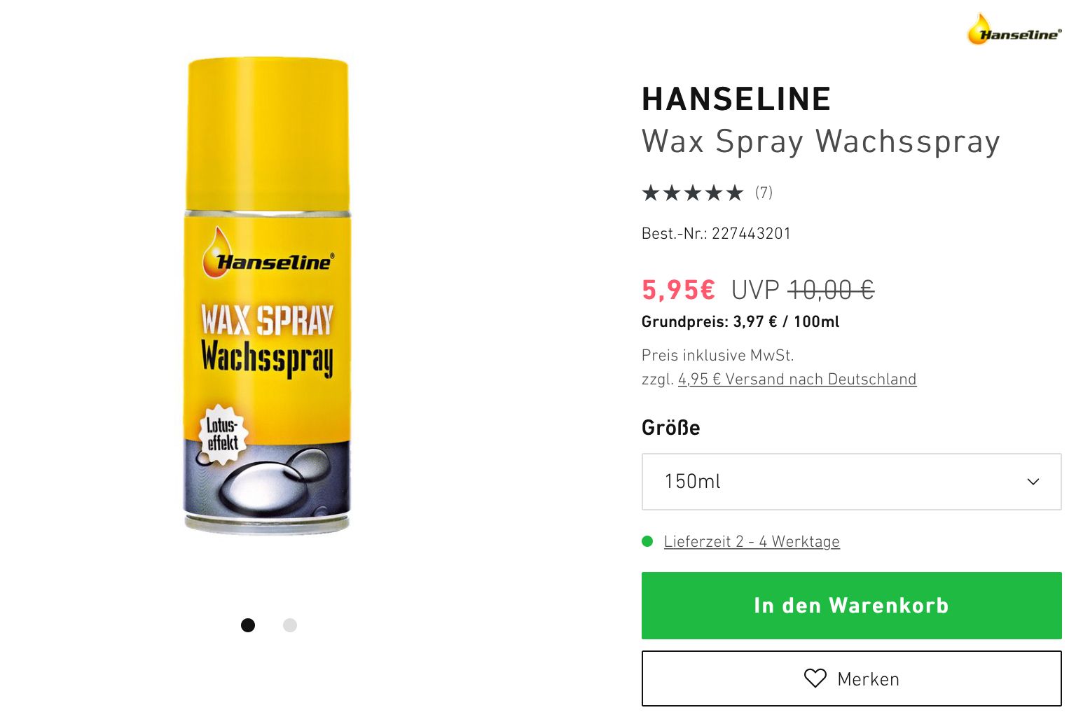

Kurze Frage:
Mich nerven die (v.a. Innensechskant-)Schrauben, die durch das gesammelte Regenwasser immer wieder Rost ansetzen.
Was ist hier das Expertenmittel der Wahl zur Prävention?
Schützt zum Beispiel Spraywachs?
Es gibt Wachsspray und Wachsspray....
Das, was Du zeigst, scheint ein Wachsspray zu sein, welches man auch als "Autowachs" bekommt.
Also Wachs, welches zur Oberflächenkonservierung verwendet wird.
Das bildet eine dünne Schicht und läßt Wasser abperlen.
Das ist natürlich super - aber teuer.
Das gleiche Wachs (Carnauba-Wachs) bekommst Du auch deutlich billiger.
Und konzentrierter.
Ohne Spraydose und ohne Treibgas.
Nämlich: Bohnerwachs!
Wenn es aber nicht um große Oberflächen geht, sondern um Schraubenköpfe, schwer zugängliche Stellen und Hohlräume, nehme ich Hohlraumkonservierspray (z.B. Nigrin). Das ist ein dünnflüssiges Wachs, welches nachher zäh wird.
Darin tauche ich auch Speichengewinde vor dem Aufspeichen. Wenn es zäh wird, bildet es eine leichte Schraubensicherung.
